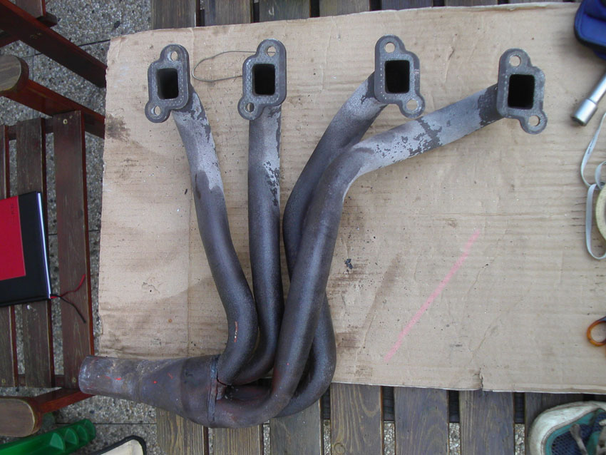

No mě při cestě do Afriky ještě ve Španělsku uletěly přední štefty na výfukovejch svodech a tak jsem jezdil celou afriku to bylo skoro 20tis km

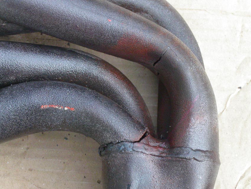

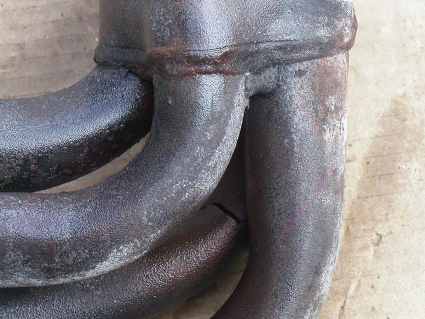

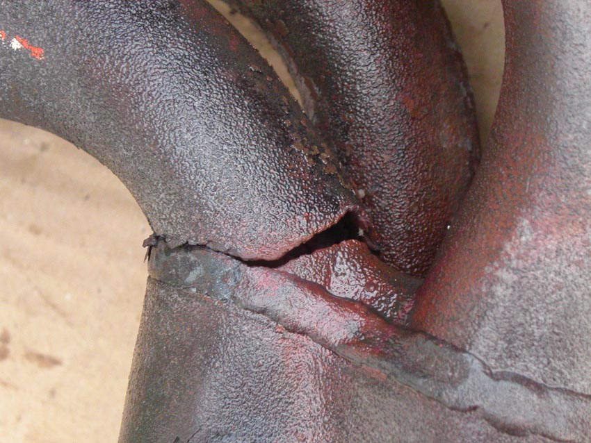

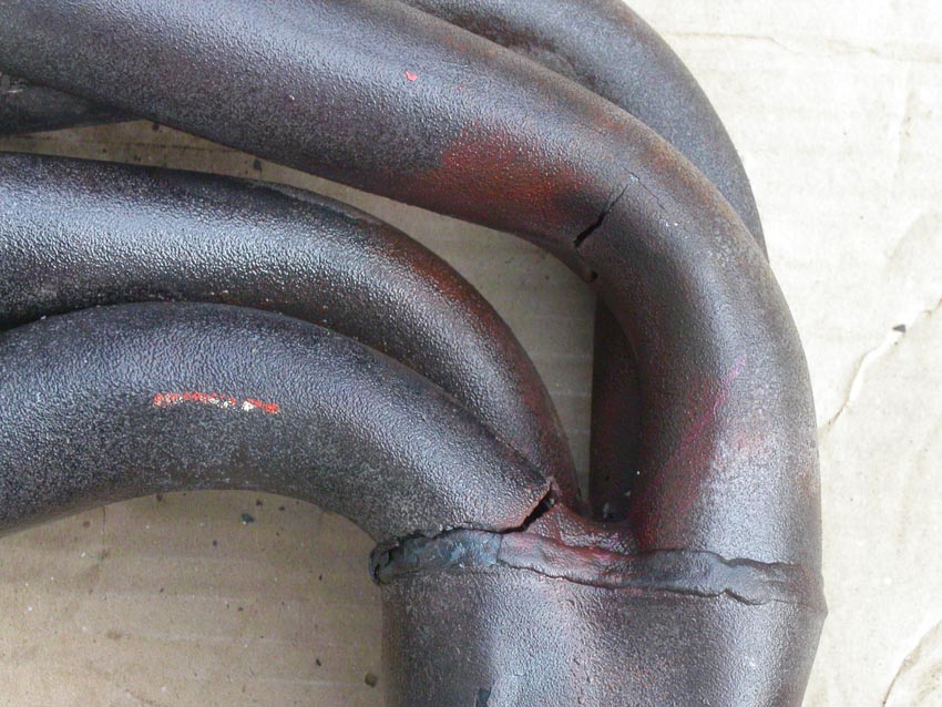

Vzduch nasáváš v motorovém prostoru a tam je pěkné horko. Jak známo, čím chladnější vzduch nasáváš, tím má motor větší výkon, případně u turbodieselu tím méně práce má intercooler.
Moje svody praskly po ujetí cca 17-ti tisíc km a následně jsem se dočetl, že Janspeed (výrobce mých svodů) uvádí, že v případě omotání páskou zaniká záruka. Nicméně ty moje byly stejně po záruce, protože jsem je koupil hned když jsem měl RRC nového a než se začalo s rekonstrukcí atd., prostě uběhlo moře času.
Zajímavé je, že Janspeed dělá systém schválně tak, že svody jsou ocelové a zbytek výfuku v nerezu, údajně proto, že nerez je křehčí, takže obyčejné železo by mělo lépe odolávat vibracím. No, dopadlo to přesně naopak...
Nové svody jsem koupil od jiného výrobce a nerezové, včetně Y kusu za nimi a zbytek výfuku jsem nechal původní Janspeed. Zajímavé je, že Rimmer, kde jsem nové svody koupil, na svých stránkách doporučuje k těm nerezovým přidat pásku. No nevím, raději jsem ji tam nedal.
Miloš má svody litinové a ty většinou vydrží všechno, tak to snad klapne.

Re: Úpravy pro D2
trubkové svody se dělají pouze u sportovních výfuků. Pokud tam máš standard, měla by to být určitě litina.

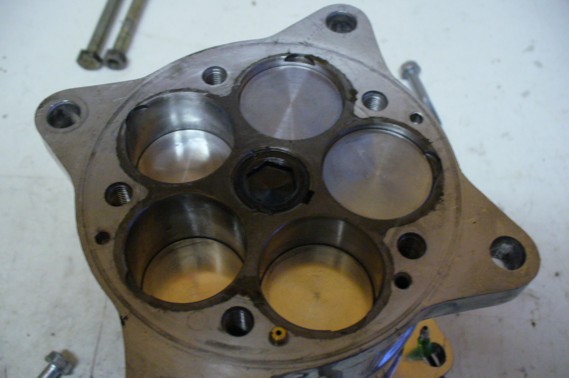

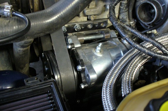

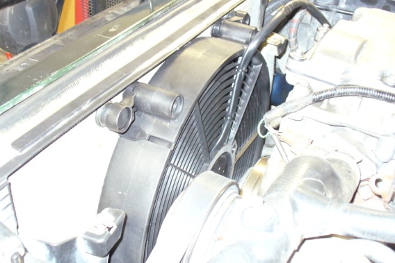

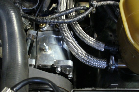

Tak ventilátor i s kompresorem už visí ještě zapojit a odzkoušet MIlošII
- Přílohy
- Montáž.jpg (53.42 KiB) Zobrazeno 9415 x
- Montáž2.jpg (55.16 KiB) Zobrazeno 9414 x
- Montáž1.jpg (64.57 KiB) Zobrazeno 9413 x
- Písty.jpg (39.21 KiB) Zobrazeno 9413 x
