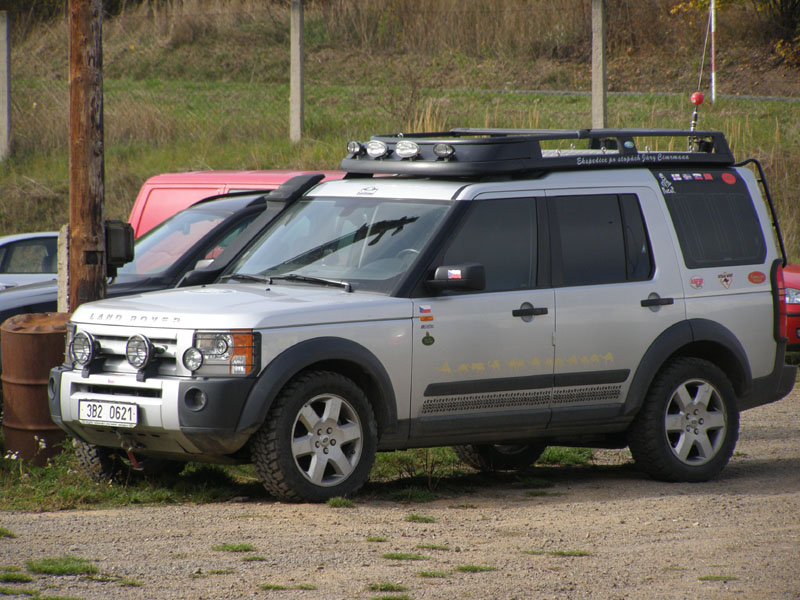

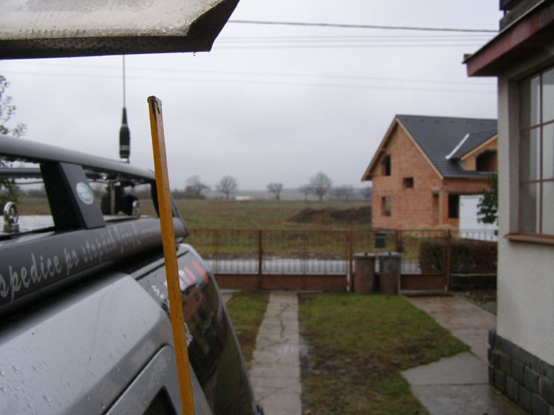

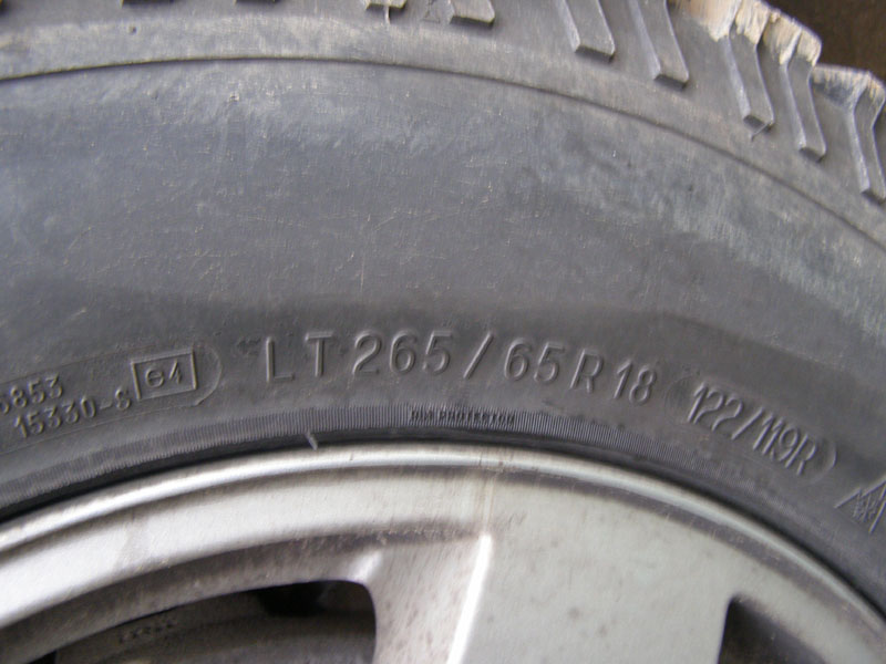

Tak sem to dnes měřil a výsledek je takový :
1) Výška zahrádky G4 je cca 20 cm nad lyžiny na střeše
2) Celková výška se zahrádkou G4 v nejnižším ( nakládacím módu ) je cca 203 cm = ale mám pneu 265/65R18 ( 32" )
Pneu 265/65R18
Pneu 265/65R18
Detail D III 003.JPG (91.35 KiB) Zobrazeno 14780 x
Ceková výška cca 203 cm
Detail D III 001.JPG (81.09 KiB) Zobrazeno 14779 x

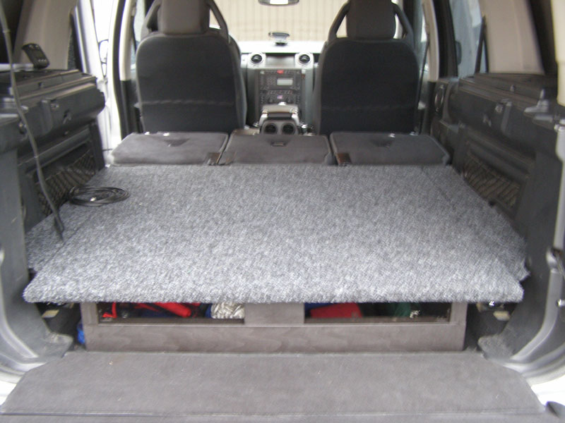

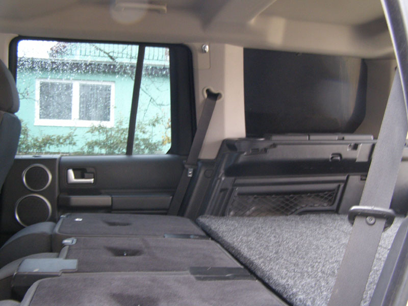

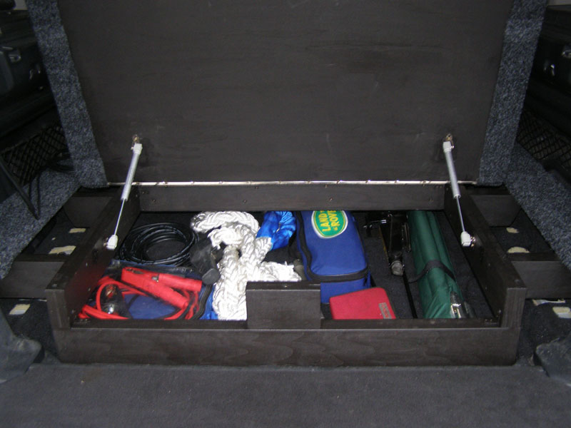

Pokračování = spaní v D III
Pokud někam jedu,tak jsou zadní sedadla vymontované a nahrazené těma bednama na věci..... :mrgreen: foto chybí,bo bych to musel pro realný náhled předělat,co se mi nechtělo :Sorry:
p.s. někde sem to tady dal,ale nevím kam,bo mám špatnou orientaci ( a nejen tady na stránkách :P )
To je vzniklý úložný prostor pod zvýšenou podlahou kufru
Detail D III 007.JPG (89.59 KiB) Zobrazeno 14777 x
Takle je to letiště
Takle je to letiště
Detail D III 006.JPG (106.02 KiB) Zobrazeno 14777 x
Stejná výška se sklopenými opěradly
Detail D III 005.JPG (94.7 KiB) Zobrazeno 14778 x

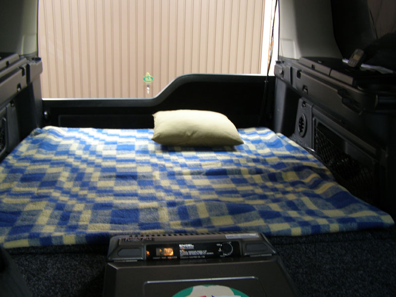

To vypadá supr. Chtěl bych si udělat něco podobnýho, ale tak o 20 cm vejš, aby se pod to vešly všechny věci. A do místa zadních sedaček by se to mělo vyklopit zezadu. Protože ze jízdy potřebuju sedačky, v noci postel a ještě celou dobu pod ní spoutu krámů.... TOM
Re: Naviják a šnorchl na Disco III
#27 Příspěvek od RudaK » 07 lis 2009 16:39

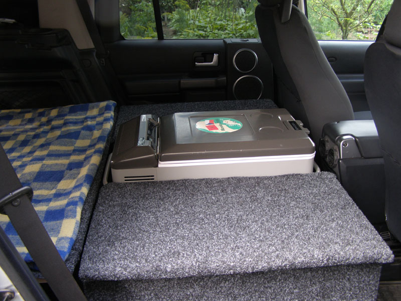

tkala píše:To vypadá supr. Chtěl bych si udělat něco podobnýho, ale tak o 20 cm vejš, aby se pod to vešly všechny věci. A do místa zadních sedaček by se to mělo vyklopit zezadu. Protože ze jízdy potřebuju sedačky, v noci postel a ještě celou dobu pod ní spoutu krámů.... TOM
jj i tak to de.Iniciativě se meze nekladou a aby to fungovalo,mě stačí jen přední sedačky asi tak . Ještě tam patří matrace do výšky deklu od ledničky.Hlavy jsou vzadu( je to polohovací :P ) a ta lednička při spaní nezavazí :wink: No a za jízdy je přístupná :Pohoda:
Ty přední bedny a úložný prostor pod podlahou kufru je dostatečné,lednička je pro potraviny a kdyby bylo málo místa,tak mám ještě zahrádku ( orig G4 ) s dvěma bednama obsah cca 60 litrů každá :Sorry:
Nezávislé horkovzdušné topení je samozřejmostí ( já mám Ateso ) :mrgreen:
Cekový pohled bez matrace
Ležení 3 level 006.JPG (99.78 KiB) Zobrazeno 14742 x
Ve předu mám v prostřed ledničku ( Engel 35 l),aby se dalo za jízdy do ní vlést
Ležení 3 level 003.JPG (135.83 KiB) Zobrazeno 14744 x

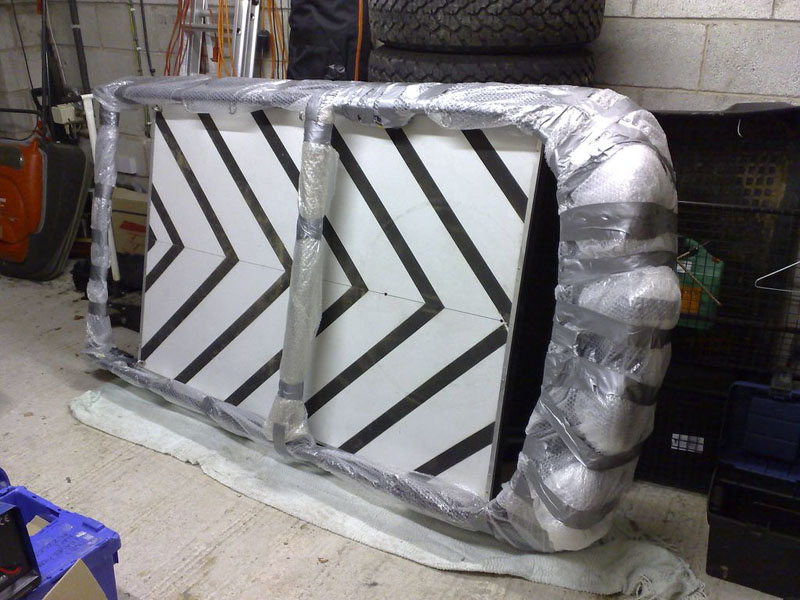

tak jsem zjišťoval ceny a zahrádka na D3 stojí 36tis. To se mi zdá docela dost, takže přemýšlím nad tím, že bych si ji udělal vlastnoručně. Nařezat, svařit, pozinkovat a nastříkat by neměl být problém, ale co uchycení na střechu? Mám tam akorát kolejnice na hagusy, dá se to nějak využít? Respektive, mohlí byste někdo nafotit detail uchycení na střechu? Moc díky...
830 EURO bez daně - expediční G4 i se žebříčkem po mě chtěli v Rakousku u dealera Land Roveru. Jen jí budou mít až na konci ledna, tak je auto bez zahrádky... zatím....

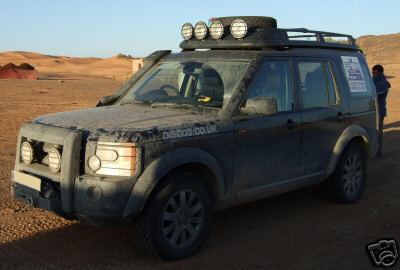

Já ji mám s eBay za cca 12 000 kč ( starší ale jak nová ) No byla vylepšená 4 ks orig. přídavných světel . Dal sem tam místo nich Helly.
Tak to mám já.Akorát jsou vyměněné ty přídavné světla.
Takle to cestovalo do ČR
Takle to měl ten Anglán
Naposledy upravil(a) RudaK dne 26 pro 2009 11:04, celkem upraveno 1 x.

#36 Příspěvek od RudaK » 26 pro 2009 10:46
Tak je to teď ( finální verze zahrádky ) :mrgreen: :Pohoda:
Světla  od Helly
