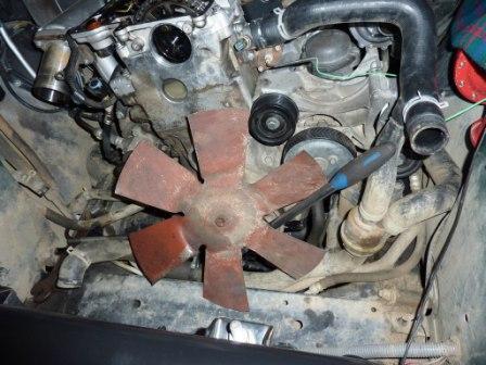

#21 Příspěvek od MOPADŽI » 19 úno 2010 22:29
Tak už mán také Kenlowe :mrgreen:

MOPADŽI píše:Tak už mán také Kenlowe :mrgreen:
Jardo tak bacha na to, lebo takyto Kenlow ti motor moze aj podchladid :-)
No ale ked vidim to foto, tak co na tej DIIke robis?

Ahoj Ivane, myslím, že ta Jardova fotka je defíka

Land Jirka píše:Ahoj Ivane, myslím, že ta Jardova fotka je defíka
Vypada to tak :oops:

Ano, je to na Defíkovi a funguje náramně :mrgreen:
Pak sem dám opravdvou fotku aé tuto mistifikaci, co poslal šéfmechanik :coze:
