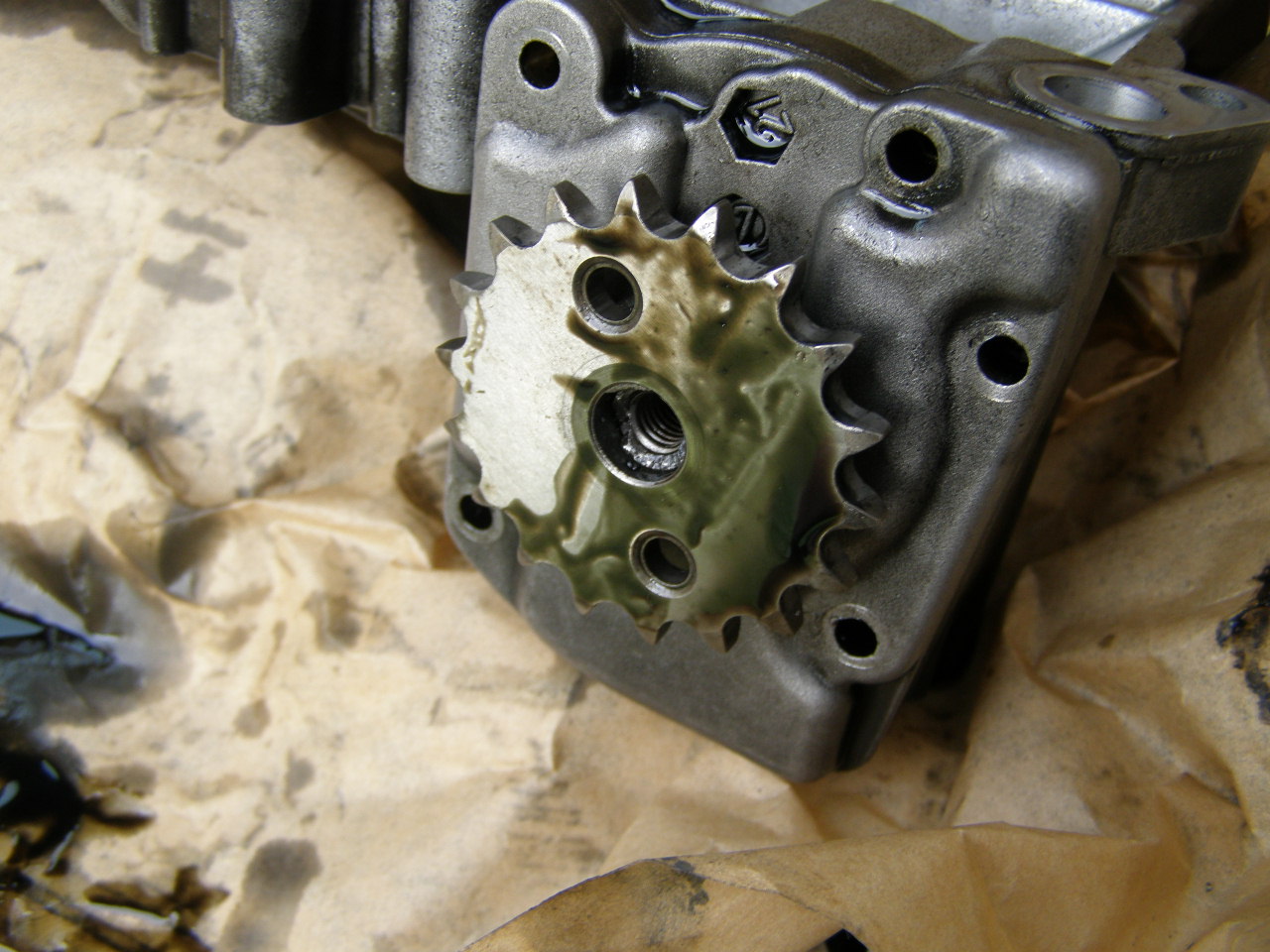

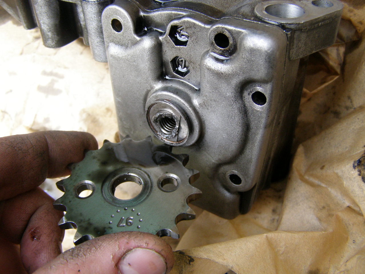

#22 Příspěvek od Mirek70 » 29 zář 2009 18:26
pešlik píše:Tu vanu určitě sundej podle všeho ti uletělo kolečko olejového čerpadla a poté se zadřelo ložisko na ojnicici a dál turbo.Dvakrát jsem řešil ten samý problém.
tak pan pešlík měl pravdu , strhlé kolečko na olejovém čerpadle, chycené lágry a turbo na kokot.
jak jsi to řešil?
nemáte někdo motor na TD5? opravoval jsi je a na kolik to vyšlo?:
pak dám fotky
http://www.owr.cz" onclick="window.open(this.href);return false;

#23 Příspěvek od Mirek70 » 30 zář 2009 21:31
a tady je závada, vskutku bytelná hřídel na čerpadlo.

#24 Příspěvek od MadTom » 30 zář 2009 22:37
A čím to bylo přišroubované v ose? Z obrázku to nepoznám a rozdělané jsem to ještě neměl, ale něměl by uvnitř být pořádný a hlavně dlouhý šroub?
Mirek70
Příspěvky: 300
Registrován: 04 čer 2007 07:19
tel.: 774097808
auto: LC-HJ61,FJ40
Bydliště: offroudníček
Re: dotaz na motor TD5
#25 Příspěvek od Mirek70 » 30 zář 2009 22:45
MadTom píše:A čím to bylo přišroubované v ose? Z obrázku to nepoznám a rozdělané jsem to ještě neměl, ale něměl by uvnitř být pořádný a hlavně dlouhý šroub?
jo byla tam pořřřááádná osmička šroub , holt velkej motor :roll:
Příspěvky: 15416
#26 Příspěvek od MadTom » 30 zář 2009 22:49
Tak to teda nechápu - odlomené to bylo na konci šroubu? Neměl tam být delší?
Někde jsem zahlédl u Disco 2 popis výrobní závady že tuším tento šroub z výroby nebyl ošetřen závitovým tmelem - a potom to nemazalo. Možná bych to někde našel.
Už se mi to podařilo najít:
http://www.discovery2.co.uk/Oil_pump_bolt.html

#27 Příspěvek od Mirek70 » 30 zář 2009 23:28
MadTom píše:Tak to teda nechápu - odlomené to bylo na konci šroubu? Neměl tam být delší?
no to je ono, šikula :Sorry: ,přesně tak byl volný bez lepidla :roll:
kolečko se začalo protáčet a rozdrtilo hřídelku

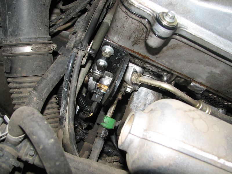

tak motor je namontovám ,zapojen ,jen neběží -
je třeba to diagnosticky ošetřit, nebo odvzdušnit? musím dobít baterku, po zapnutí klíčku, zapne čerpadlo v nádrži ,ale je slyšet jak mění zvuk někam tlakuje pak se zklidní ,ale má jiný zvuk než klasicky.
na regulátoru paliva je přívod vpravo vedle čidla a nebo dole, rozebrali to v AMT tak nevím jestli je to dobře.
mám přívodní trudku vodorovně vedle čidla. motor točí jen ani neblafne.
z výfuku nic.
už jste někdo přehazoval motor za motor a běžel?
zlaté klasické motory :Ja blb:
Příspěvky: 5139
#31 Příspěvek od DanoDEF » 05 lis 2009 19:38
Mirek70 píše: ... nebo odvzdušnit?
... no to treba
Mirek70 píše: ... ale je slyšet jak mění zvuk někam tlakuje pak se zklidní ,ale má jiný zvuk než klasicky.
... to je v poriadku
Mirek70 píše: ... mám přívodní trudku vodorovně vedle čidla.
... aj to mas v poriadku vid foto. zelena farba je privod.
Mirek70 píše: už jste někdo přehazoval motor za motor a běžel?
... samozrejme nedavno a bezal na prvy sup
Mirek70 píše: zlaté klasické motory :Ja blb:
... nezatracuj elektroniku. TD5 je TD5

díky moc, a porad mi jak to odvzdušnit, nic mě nenapadá, prodejce tvrdil že chodil super, jen na něm chyběl regulátor tlaku paliva, dak jsme dali svůj, nafta vytekla, čekal bych že to to čerpadlo odvzdušní.
ty už máš tan novější motor vid , na našem regulátoru jsou trubyky jen z čela, ta horní tam není.
Příspěvky: 5139
#33 Příspěvek od DanoDEF » 05 lis 2009 19:51
Mirek70 píše: díky moc, a porad mi jak to odvzdušnit, nic mě nenapadá
... jednoducha zalezitost. Nechaj niekolkokrat ( aspon 10x ) cerpadlo natlacit a az potom startuj.
