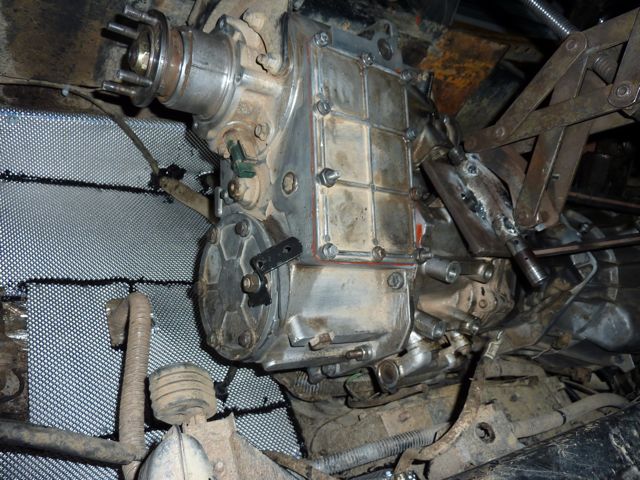

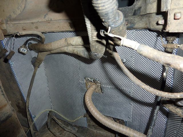

#39 Příspěvek od PavelU » 11 bře 2010 08:15
Mopadži to má teď udělané takto (viz foto), trochu to pomohlo odhučnit převodovku a říkal, že vevnitř se mu panel nehřeje. Na chlazení oleje jsem objednal žebrované chladící víčka. Je to hliníkový odlitek, do převodovky se dává o 0,75l oleje více a výrobce uvádí snížení teploty oleje o 8°C... :wink:
Jak ty víka budu mít u sebe, tak je dám do dílů na prodej... :wink:

#40 Příspěvek od eliott » 11 bře 2010 08:29
Co se týče funkčnosti, je jasné, že žebrování zintenzivní tepelnou výměnu. Navíc řešení ''vanička'' díky větší olejové náplni prodlouží dobu oběhu olejové náplně, díky čemu se teplota oleje udrží na nižší úrovni.
