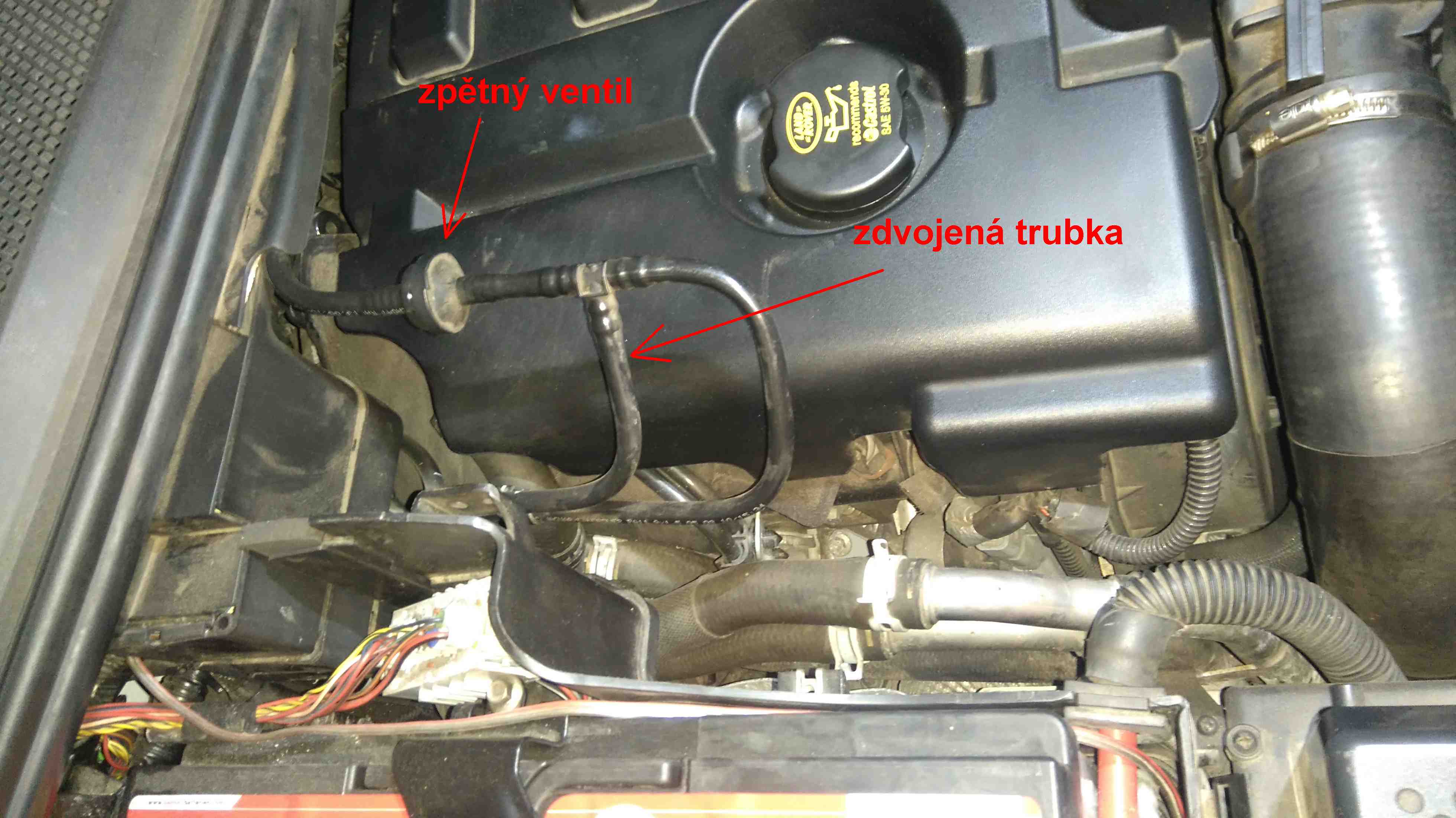

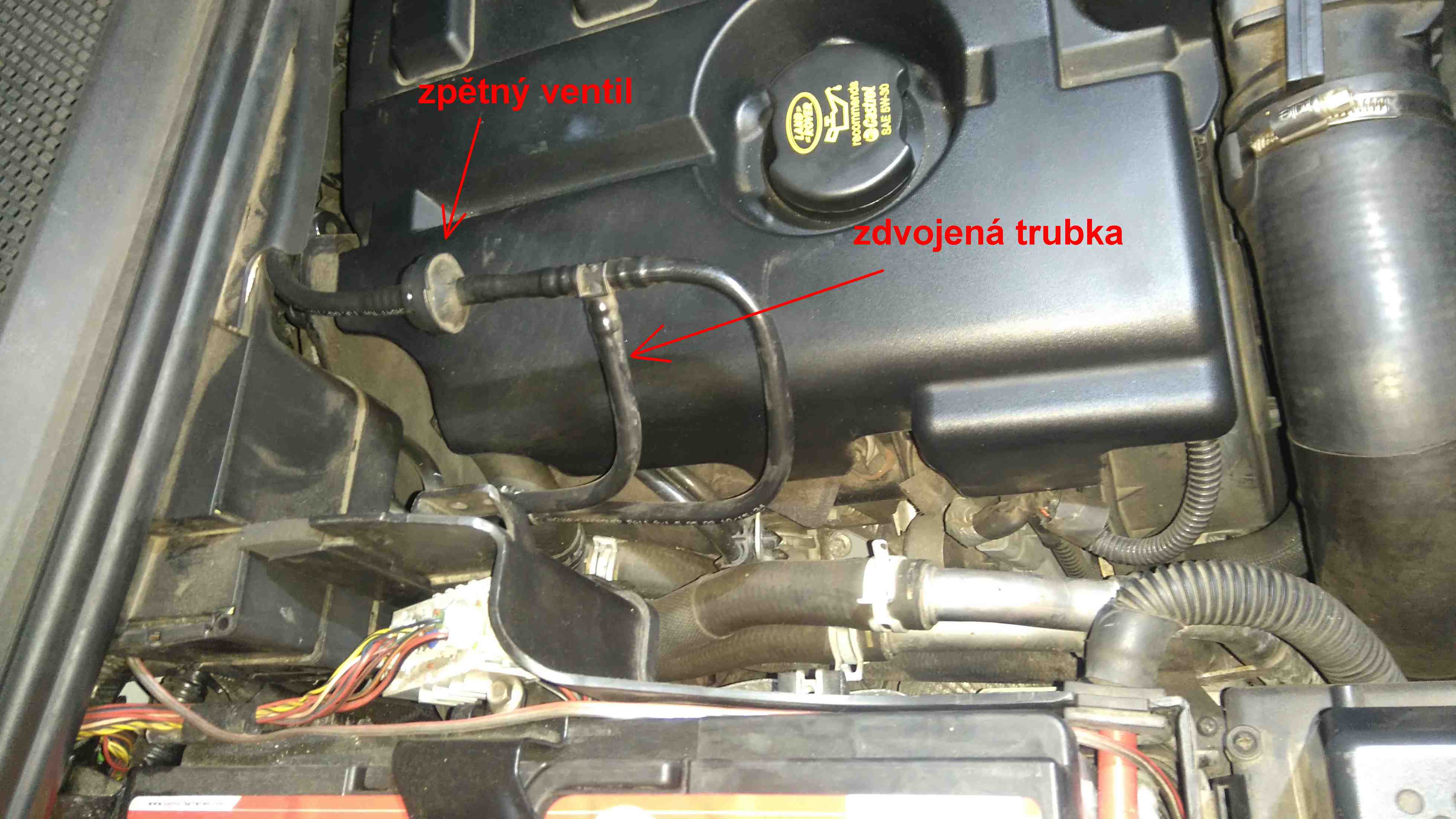

Tak na mě se s reklamaci opravy udělané svolávačky P017 taky :moon
Tak, že jsem prostudoval co se dalo a řešil to takhle:
To že z vývěvy jde olej do posilovače je dano konstrukci vývěvy a nejde odstranit, olej se tam dostane když se vypne motor a podtlak v posilovači natahne olej z vývěvy,protože je mazaná a jedná se o průsak tohoto oleje.
Tak jsem vyměnil posilovač cca 20 minut práce, pak vyčistil hadičky a přidal tam filtr na sbírání oleje.
Vývěvu jsem nechal původní. při svolávačce se taky nechává původní a jen se doplní zpětný ventilek do hadičky a zdvojí se na vývěvě(tedy pooužijí se obavýstupy.)To je poznávací znamení toho,že byla svolávačka udělaná.
Tot moje anabaze s brzdami :mrgreen:
vše maká už 1 rok bez problémů

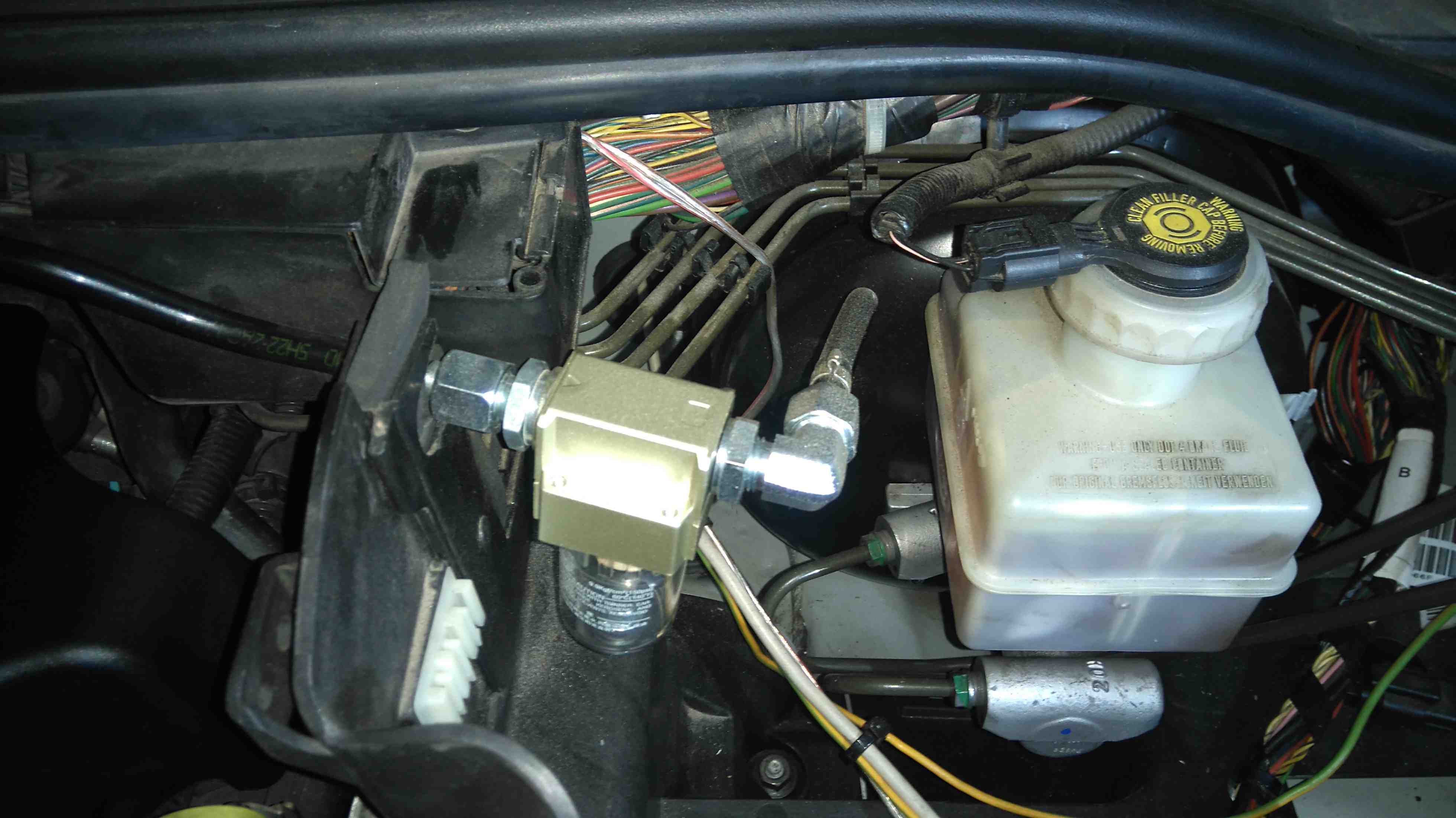

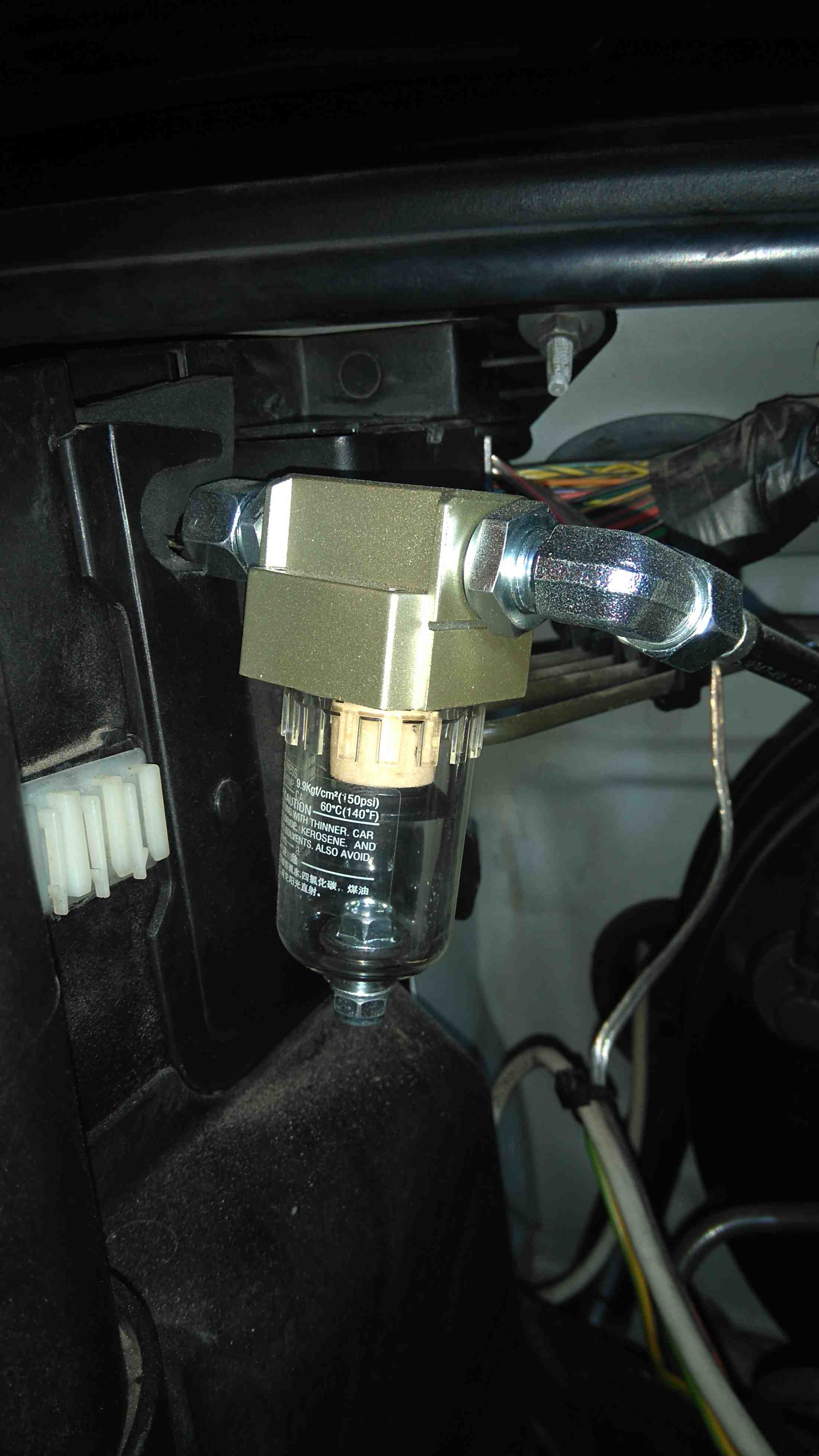

#36 Příspěvek od NOTIX » 03 srp 2016 19:49
Ahoj,
Přikládám fotku jak vypadá udělaná svolávačka a jak jsem dal filtr.
je to filtr ke kompresorům, odkapový ventil jsem dal pryč a nahradil ho šroubkem a gumovým těsněním.
V horní části vložky směrem k posilovači jsem vložku provrtal dírkou 2mm 4x
Filtr jsem koupil v prodejně kompresorů stál asi 500,-Kč
trubku jsem normálně rozšmik a dal tam šroubení co se používá při rozvodech vzduchu
(vložka PA trubky, zářezný kroužek a převlečná matka) to se dá sehnat kde dělají hydrauliku apod.
