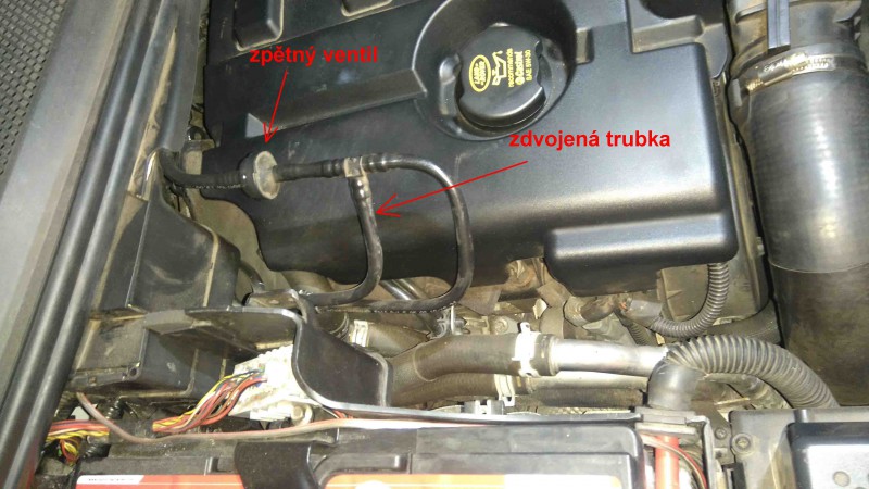

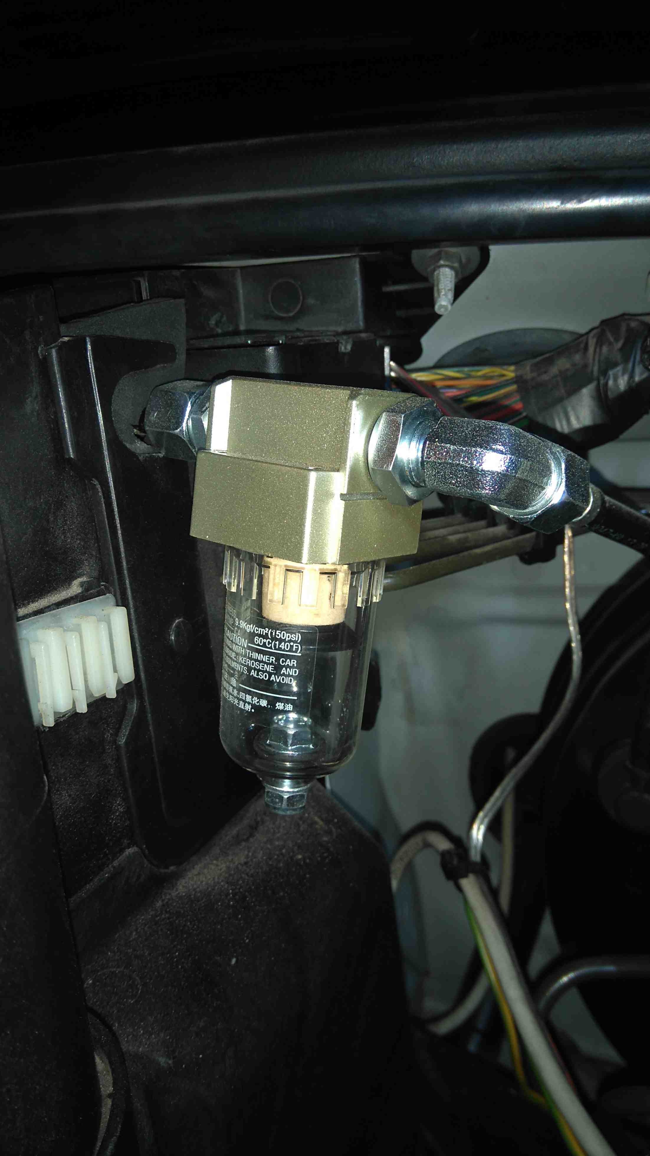

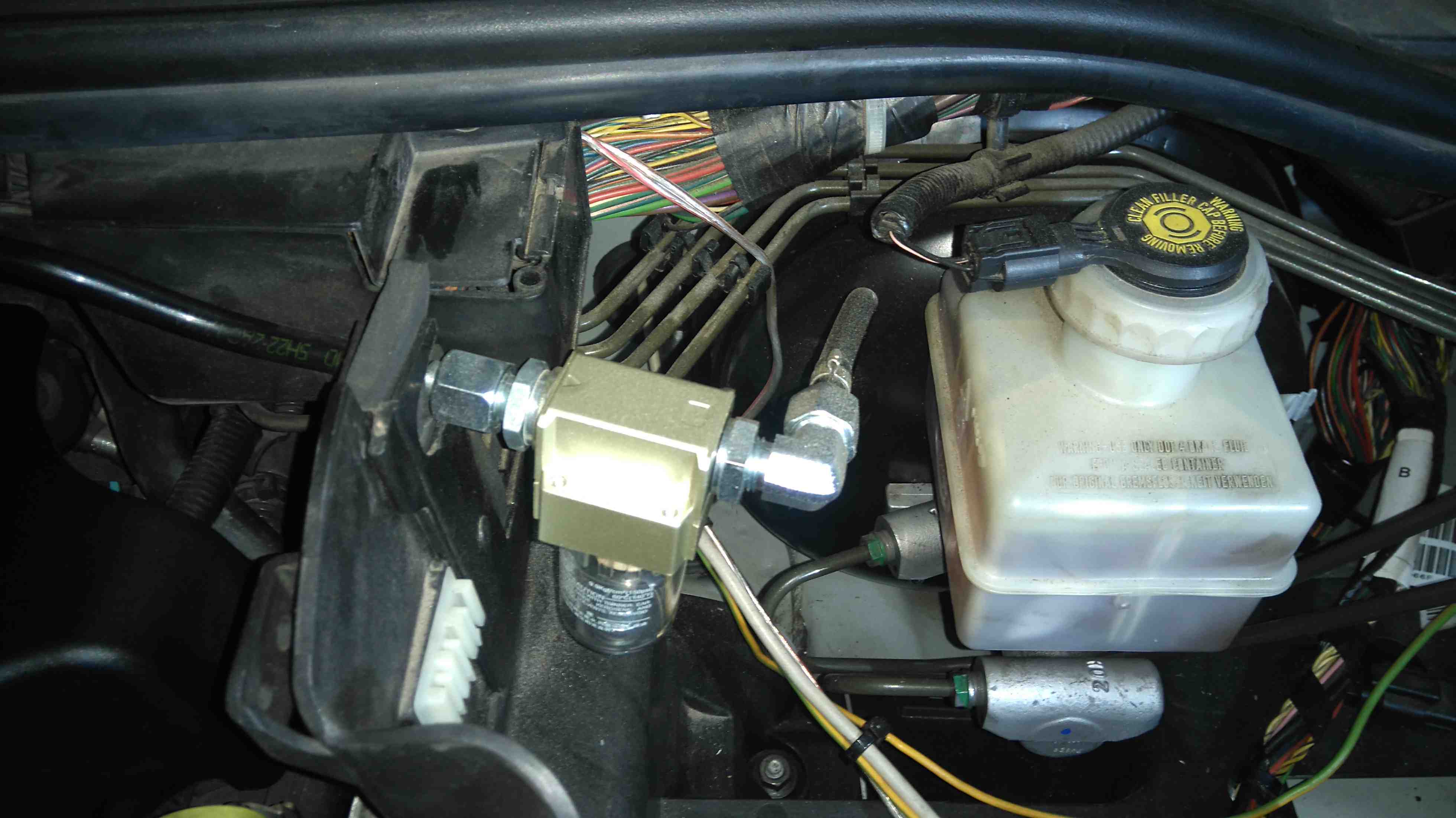

#36 Příspěvek od NOTIX » 03 srp 2016 19:49
Ahoj,
Přikládám fotku jak vypadá udělaná svolávačka a jak jsem dal filtr.
je to filtr ke kompresorům, odkapový ventil jsem dal pryč a nahradil ho šroubkem a gumovým těsněním.
V horní části vložky směrem k posilovači jsem vložku provrtal dírkou 2mm 4x
Filtr jsem koupil v prodejně kompresorů stál asi 500,-Kč
trubku jsem normálně rozšmik a dal tam šroubení co se používá při rozvodech vzduchu
(vložka PA trubky, zářezný kroužek a převlečná matka) to se dá sehnat kde dělají hydrauliku apod.

#37 Příspěvek od marwak » 06 srp 2016 22:43
NOTIX píše:Ahoj,
Díky za fotky i vysvětlení. Konečně mám jistotu, že tu svolávačku moje D3 absolvovala :) :whew A kdyby to náhodou nefungovalo, tak vím co s tím :yes
