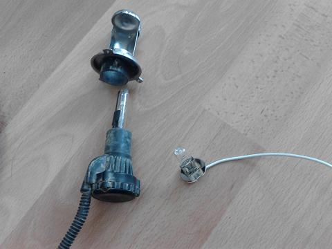

"Psal" jsem jeziskovy :D a asi me prinese pridavny svetla(teda uz prinesl).Chel bych do nich narvat xenony ktery jsem vykuchal z hlavnich svetel,a dotaz zni jestly existuje nejaka vybojka H3?nic jsem neviguglil :roll:
Ty co tam byly jsou docela mooc veliky.
A nevite nekdo kde by me to byly ochotni narvat do auta v Brne?

brudr píše:Jo a jeste,pujde tam vlastne zamenit h3 vybojka za h4 :roll: :?:
Pokud tě dobře chápu, tak záleží jak hluboký ty přídavný světla jsou, většinou bývají akorát na tu H3 a H4 je samozřejmě delší, já jsem vybíral loni nový paraboly do plastových světel, kam původně patřili H3, ale měli jen paraboly pro Tatru na H4, tak mě napadlo ty kontakty na prase ohnout do pravýho úhle :chuckle , aby se to tam vešlo a už to takhle svítí 1,5 roku bez problému (ale jen jako dálkový) :yes

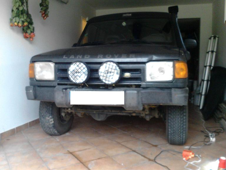

#31 Příspěvek od brudr » 14 led 2012 19:26
Pomalu se chystam na zapojeni pridavnych svetel.Mam natazeny draty na mlhovky,na ne to muzu zapojit :?: a jeste otazka kde jsou vyvedeny v kabine :?:

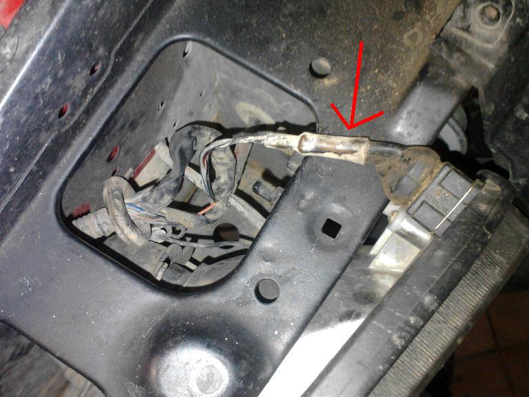

#35 Příspěvek od brudr » 23 led 2012 20:08
Tak jsem se do toho zapojeni pusil :roll: Zapojil jsem to na draty od udajnych mlhovek a kdyz jsem rozsvitil svetla(a to stacily parkovaci nebo jak se tomu rika) tak ty pridavny svitily,takze jsem to zase odpojil.Takze to asi na mlhovky neni :?: :idea: :roll: Proc jsou ty draty zapojeny na normalni svetla :?: :idea: :Sorry:

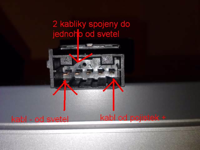

#36 Příspěvek od brudr » 01 úno 2012 22:13
Tak jsem pokrocil,natahl jsem od kazdyho svetla na baterku -,a do kabiny od kazdyho svetla taky drat a zapojil do zpinace na pozici c.4,oba draty,protoze tam do jinyho nejde stava :roll: :?: :?: .Z pojistek,mam tam na leve strane te skrinky dva konektory,jsem vytahnul jeden drat s pojistkou a zapojil do zpinace c.1,a jeste jeden drat od svetel napojenej na kabl co vede na baterku- a zapojil do zpinace na pozici c.5 a sviti me kontrolka zaplich svetel.A potrebuju vedet jestly je to takhle mozny nechat,nebo me to shori :roll: :D

#37 Příspěvek od masar » 02 úno 2012 00:09
Jestli to dobře chápu tak máš kabel o baterky přes pojistku přímo na vypínač a z vypínače přímo na světla? Teda bez relé? Kolik Wattů mají ty světla?

#39 Příspěvek od masar » 02 úno 2012 14:09
Nevím jaký máš vypínač, ale to bude hodně na cokoliv v týhle velikosti (110W/12V = bezmála 10A) radši přes relé a ty xenony taky. Návod na zapojení toho relé by tu měl bejt :yes , jinak se ptej.
