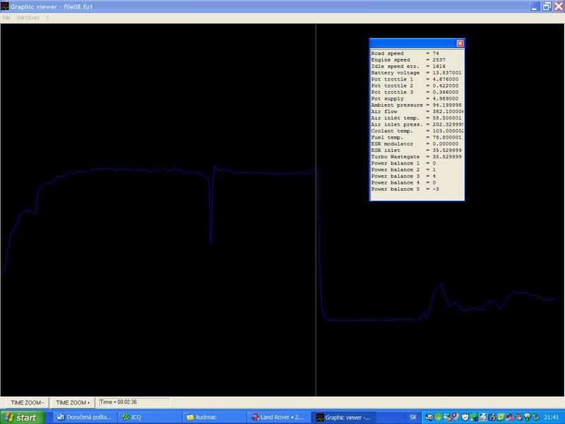

patrik píše:to znamena ze ma Milos slaby tlak, alebo sa meria v inych otackach?
... nepovedal by som. skor ide o to v ktorom rezime co zobrazuje nanocom
... pre ilustraciu prikladam graf tlaku turba pri stupani do kopca ( sleduj Air inlet press. )

Miloš II píše:Mám na palubce turb boost měřák a ani v kopci a tahu mi to nepřesáhne 1bar
... to by sa dalo prisudit nepresnosti meraku.
Miloš II píše: nástup tlaku na turbuje celkem strmej.
... prave preto ma Diskoska v ovladani obtokovej klapky solenoid, ktory riadi ECU
Miloš II píše: Při měření Nanocomem mi jak už jsem psal tlak při zátěži lehce přesáhne 1 bar.
... myslis ak ho mas v rezime "instrument" ?
