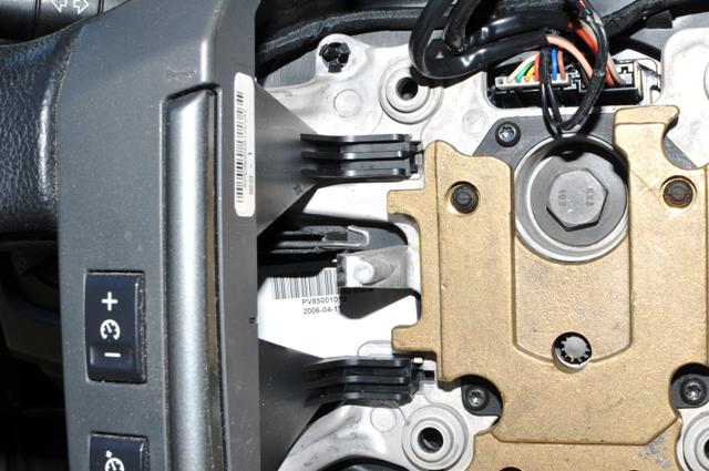

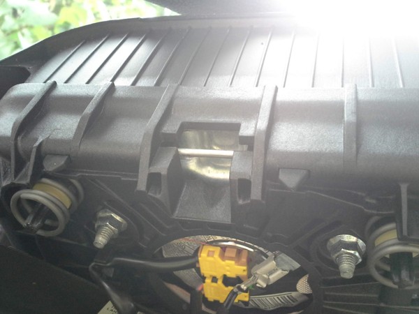

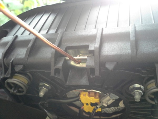

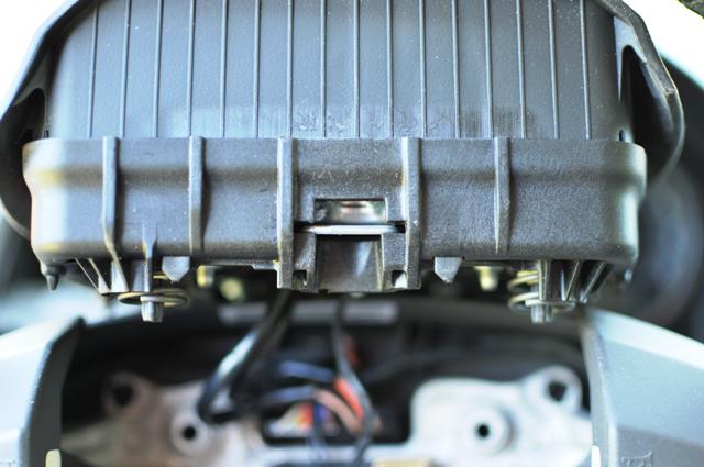

Ahoj, mě to to taky trvalo pěkně dlouho. Je potřeba zachytit drát který běží rovnoběžně s tlačítky houkačky. Použil jsem drát z velké prskavky, haček jsem udělal malý,zastrčit aby dosáhl k airbagu pak směrem vzhuru šmatrat ....
Snad to pomůže.
drát co drží airbag
drát co drží airbag
tunilek navede haček k dratu

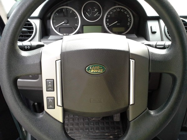

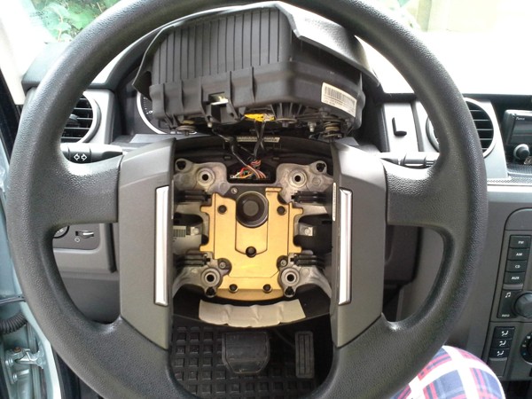

díky za všechny rady, úspěšně jsem dokázal vyměnit panel tempomatu - tempomat funguje, akorát ta signalizace na palubce není, ale jak hned napadlo kamaráda - možná tam nebude nějaká žárovka, nebo ledka, nebo co ... S vyháčkováním airbagu jsem si taky chvíli hrál a zjistil jsem, že je potřeba pořádně zabrat a nebát se toho – je potřeba zatáhnout za pořádnej drát, který klade odpor, takže je potřeba použít i pevnější drát na samotné vyháčkování, níže posílám foto co jsem pořídil, je tam markantně vidět to drátěnné oko airbagu, za které je potřeba zatáhnout (na obou stranách). Baterku jsem neodpojoval, jen klíček venku ze zapalování ... ale hlavu jsem preventivně měl hodně mimo volant … :grin: Jinak jsem také došel poznání, že tyto výměnné komponenty volantu mohou být minimálně ve dvou barevných odstínech - stříbrná a šedá - viz. můj volant :-))))))

aukroprim píše:... výměnné komponenty volantu mohou být minimálně ve dvou barevných odstínech - stříbrná a šedá - viz. můj volant :-))))))
To jsem ti před odesláním říkal (já jim říkám stříbrno-šedá a černá), ale neřešili jsme, že máš zrovna tu druhou barvu. :coze: Jinak je fajn, že to šlape.
