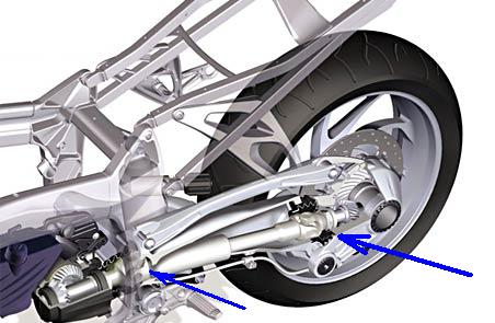

Doufám odpustíte trochu off-topic. Dle BMW, který na motorkách od roku 1993 používá to samé jako LR - tedy kardan se dvěma kříži, musí se kříže montovat zásadně natočeny tak, aby byly na jednom hřídeli ZRCADLOVĚ proti sobě!! Jinak při plném propružení-zalomení a za současně vyvynutého většího tahu hrozí destrukce - tzv. paralevický efekt, kdy se to díky rozdílným obvodovým rychlostem na křížích prostě rozletí. Samozřejmě tam je to ještě trochu jinak než u auta, ale měl jsem na mysli ty kříže. Hardynu jsme vyřešili, teď uvidím, jak to dopadne.... :|
