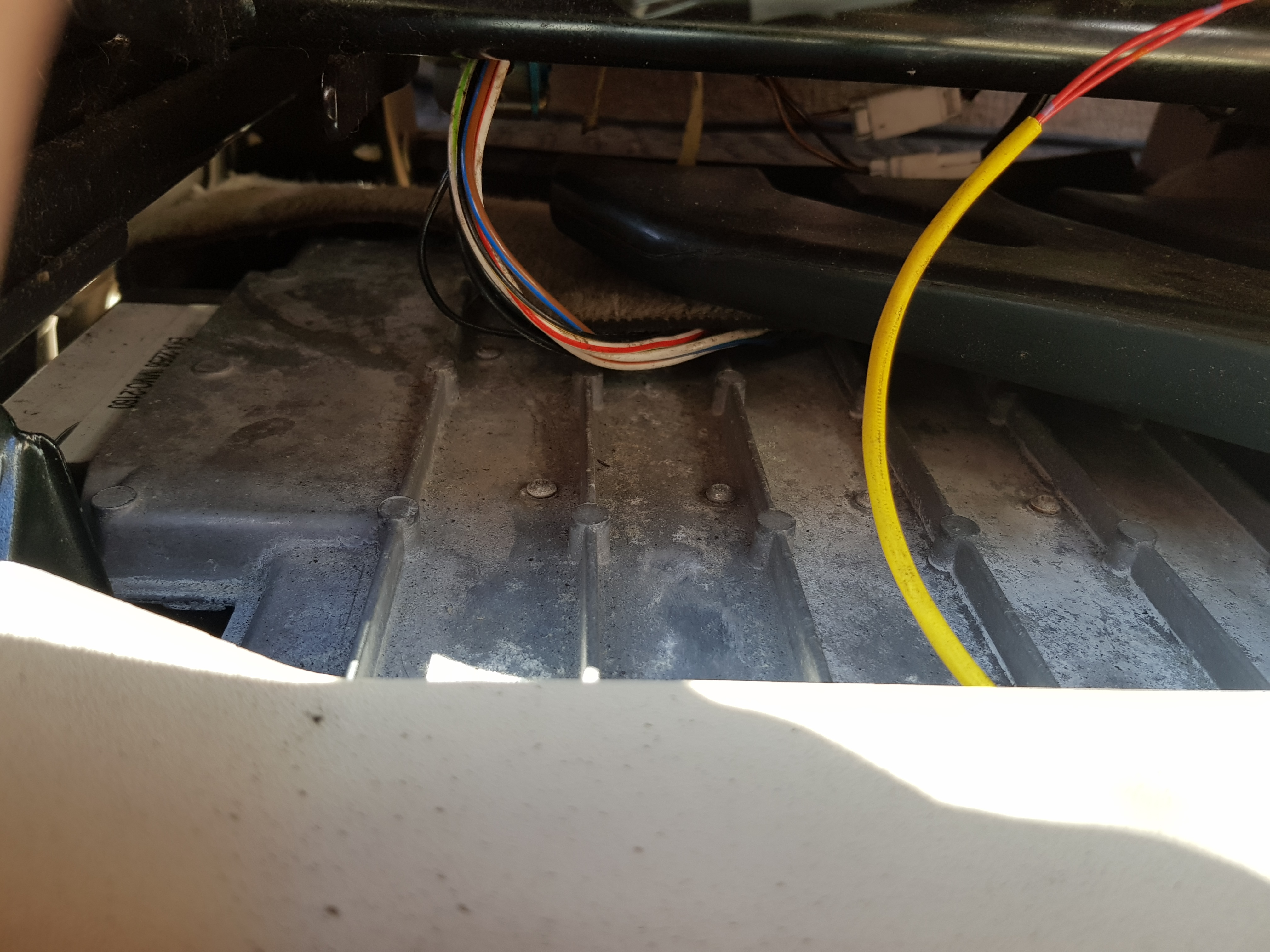

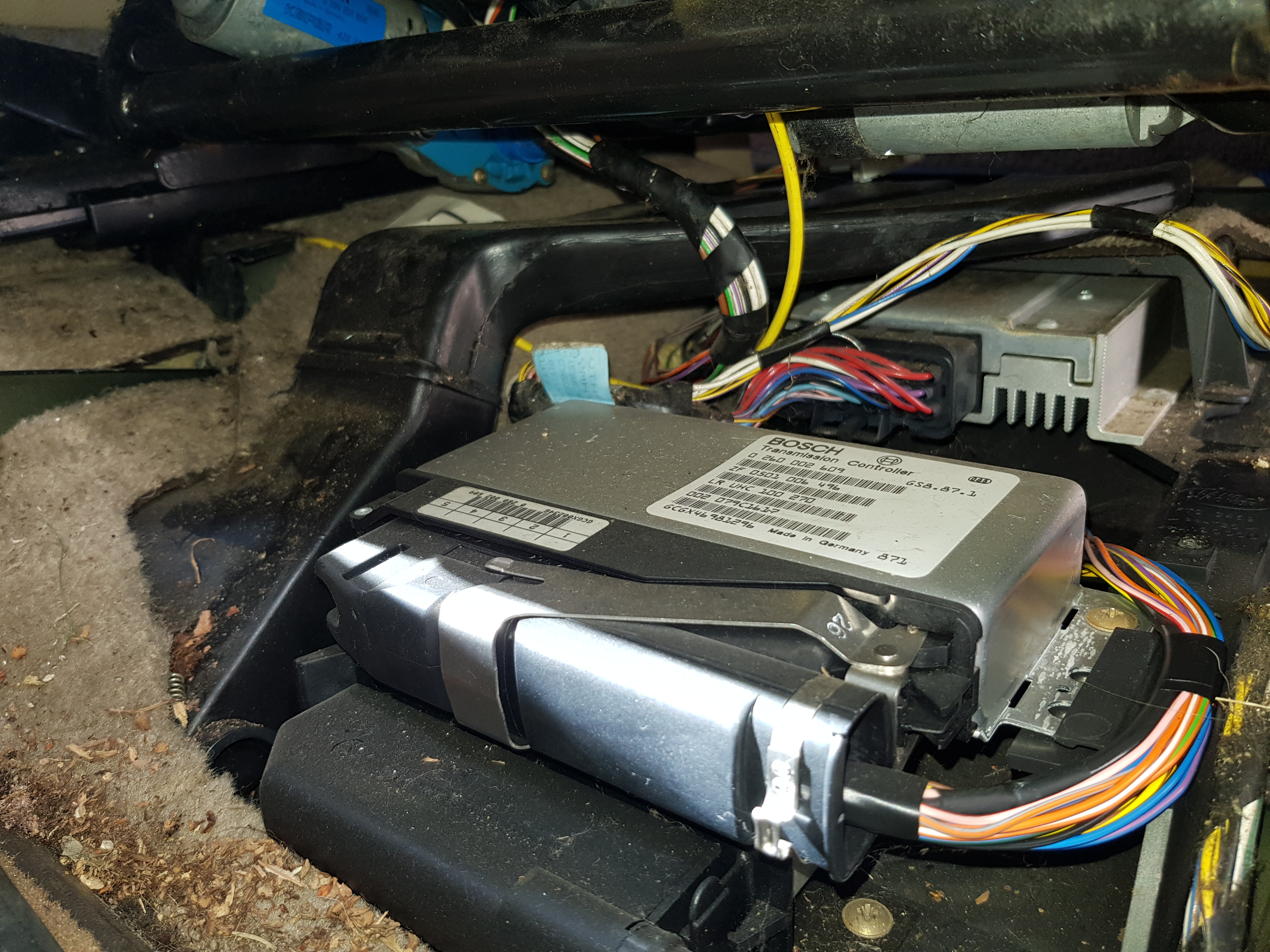

Caute.Tak som to presondoval pod sedackami.
V pravo mam asi BCM celohlinikova tehla.
V pravo su akesi jednotky ,alebo co to je ale meviem neviem v9bec sa to nepodoba na zosik.
Pozeral som aj v lavom podblatniku ze ak by tam mohla byt(vydel som foto na google),ale kde nic tu nic.
Mam vyvedene iba kable na subak vid foto.Ani na ovladanie cd changera som nevidel koncovku pri riadii.
Je tam klasicka koncovka euro a jedna neidetifikovana koncovka zlty a fialovy kablik.

#24 Příspěvek od teslo » 25 bře 2019 11:44
pod lavou sedackou (pre nas soferova) su riadiace jednotky EAS, automaticka prevodovka a pridavna prevodovka...
