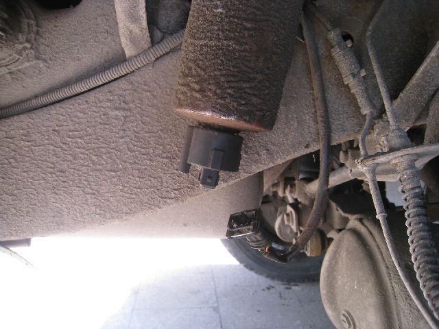

#21 Příspěvek od Land Jirka » 24 úno 2009 18:31
Z toho obrázku je vidět, že ten konektor, kterej ti nezepojili je plnej sraček a ty tu kontrolku spínají (voda a sůl je vodivá)

Je to tak
#22 Příspěvek od Kubas38 » 24 úno 2009 20:00
Díky za rady je to vyčištěný jak filtr tak konektor je to dobrý
Díky :D

Re: Svítí kontrolka (v pravo nahoře oranžová)
#25 Příspěvek od zbynek » 25 dub 2009 23:13
Tak jsem koukal na svůj palivový filtr, ale nepřišel jsem na to jak se vypouští. Musím celý filtr demontovat nebo to lze udělat nějak ze spoda od toho plastového konektoru????
#26 Příspěvek od discover » 26 dub 2009 03:08
Ten plast na konci filtru je vlastně víčko s čidlem. Odpojíš konektor a pootočíš lehce celý spodní plastový díl. Zespoda bude vytékat voda a pak nafta, chvilku nechat a pak zpět lehce přitáhnout. Kontrolka přestane svítit. Vidím, že máš filtr dost špinavý, možná by to chtělo víčko s čidlem propláchnout a osušit.
#27 Příspěvek od zbynek » 26 dub 2009 14:52
Díky za rady, ale to je zvláštní s tím plastovým dílem normálně otáčím několikrát oběma směry a nic se neděje, no zkusím to ještě jednou, možná je stržený závit nebo že by to byl jiný systém ?
#28 Příspěvek od discover » 26 dub 2009 21:58
Tak je na víčku ucpaný odtokový kanálek. Sundej, prstem ucpi výtok nafty a profoukni nebo v něčem vypláchni víčko. Je to ucpané, proto voda po povolení nemůže odtéct. :lol: :lol: :lol: S
