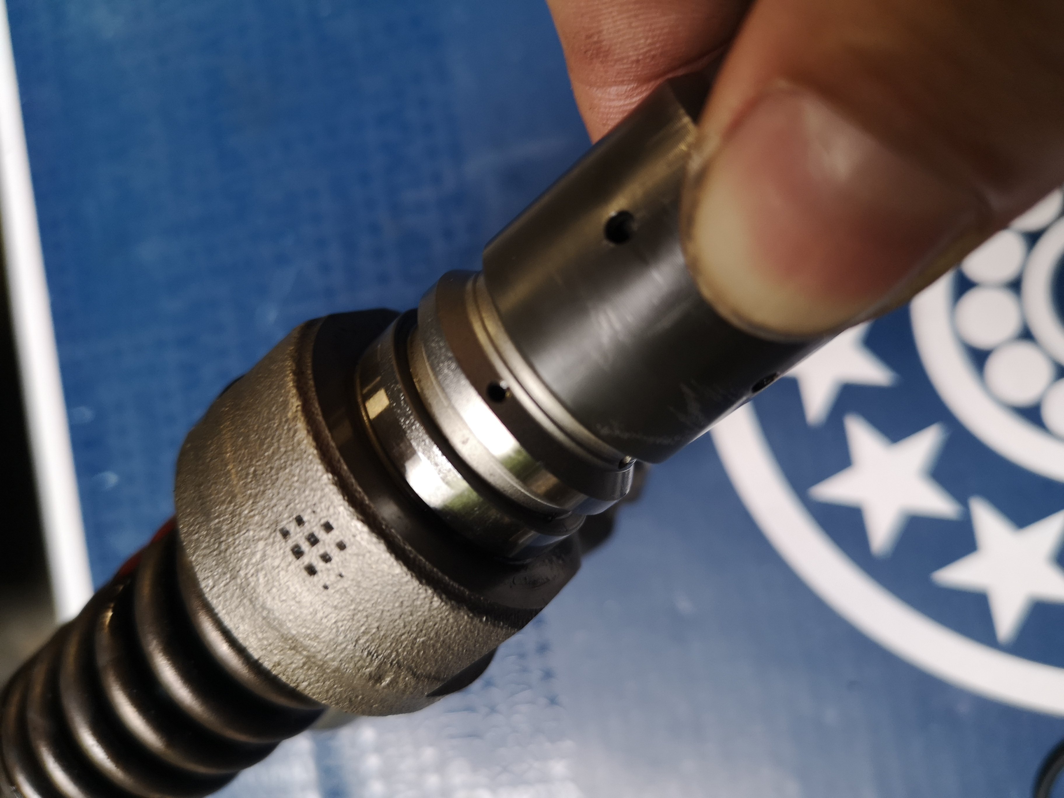

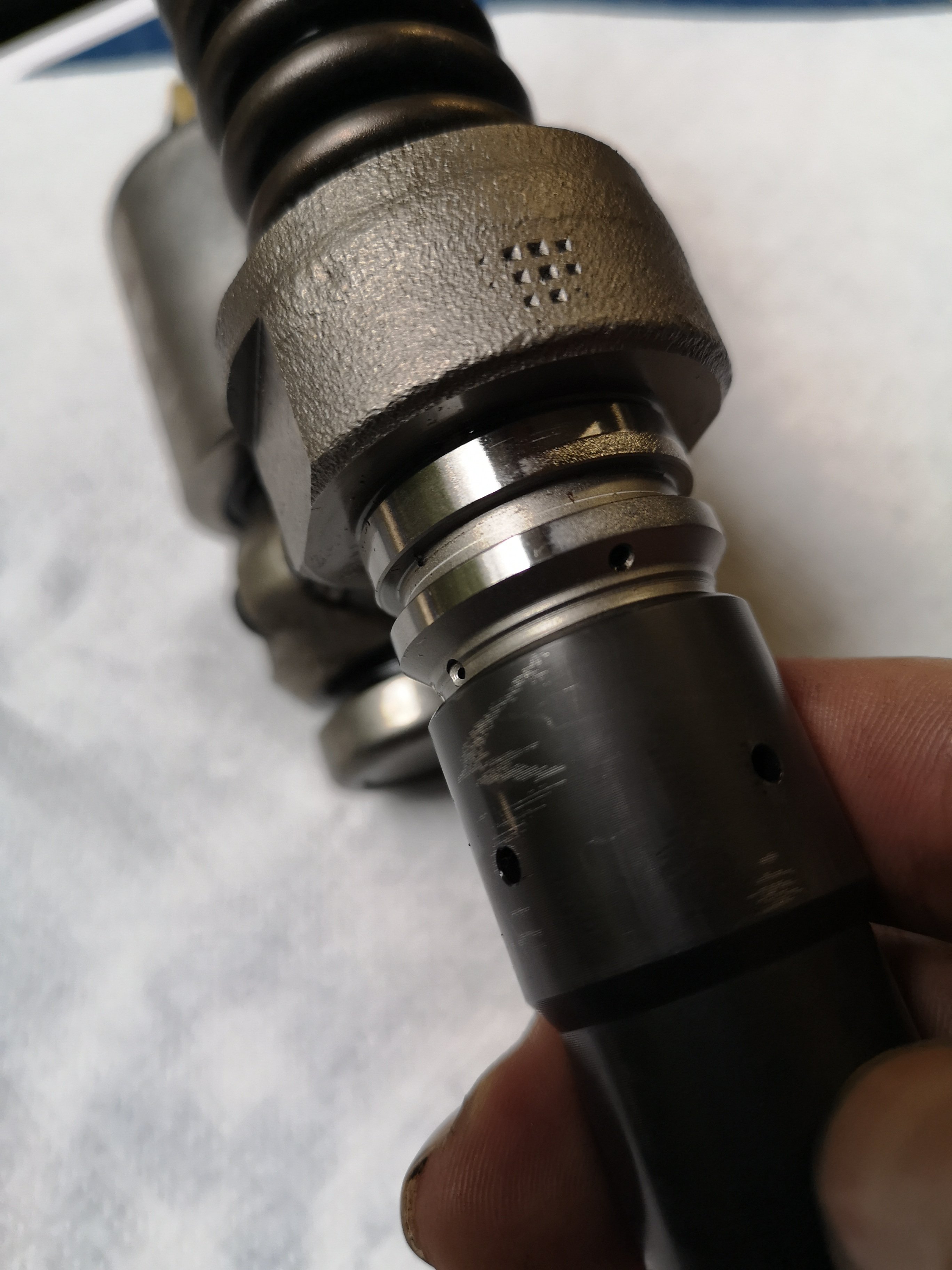

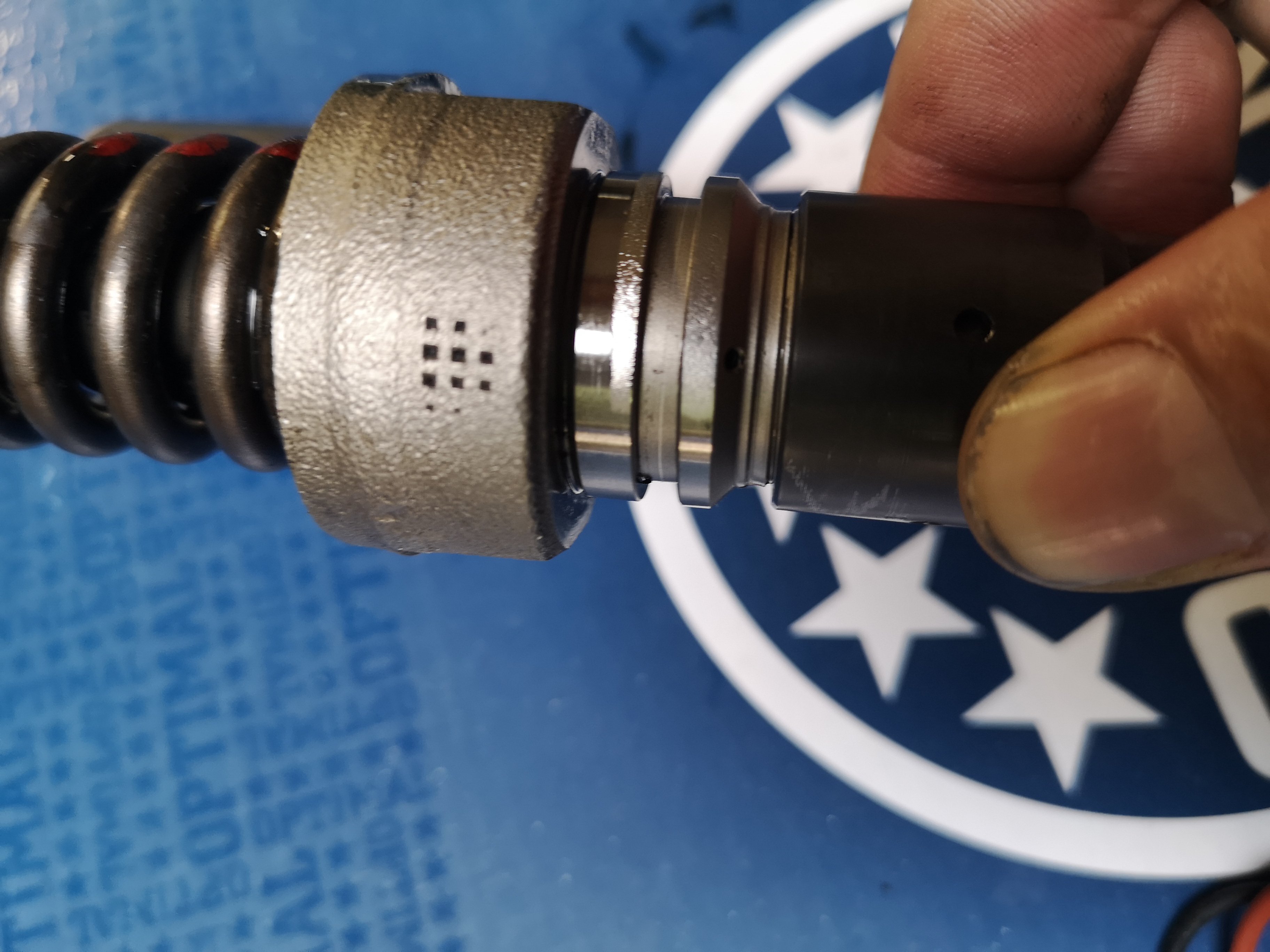

#38 Příspěvek od tomashan » 28 srp 2021 17:02
Tak som sa pustil do výmeny o krúžkov na vstrekoch a všimol som si ze všetky majú podobnú ryhu takže asi to bude dôvod prečo sa mi ta nafta mieša do oleja lebo ak premýšľam dobre tak keď je to takto opracované tak vstrek musí mať malinký pohyb. Jedine ze by tak vyzerali všetky aj nové.

#39 Příspěvek od MadTom » 28 srp 2021 18:41
Tou drážkou to nebude. Ty Okroužky jsou v průřezu ještě stále kulaté, nebo už spíš hranaté? Ony se totiž díky teplu v motoru časem přizpůsobí tvaru drážky, ve které jsou vložené a prostě méně těsní. To samé dělají kroužky na kabelové liště ke vstřikovačům v místě jejího průchodu ven z hlavy.

#40 Příspěvek od tomashan » 28 srp 2021 19:00
Tie co tam boli mali dva roky a už boli tvrdé, keď som dal nové a porovnal tak nové boli jasne viac vypukle a mali pekny oblúk, staré už boli zhranene. Ale nepamätám si značku co som tam v tedy dával ale asi náhradu.stare boli čierne nové oranžové. Len dúfam ze tie nove budu tesnit nech nemusím meniť hlavu lebo ako sa poznám neskončí to iba pritom.
