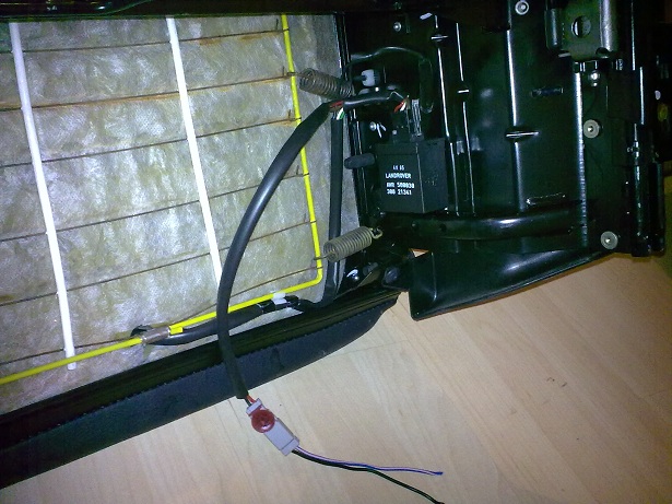

No foto sem možem dat ale neni čo fotit... Káble som tam nemal ani ja žiadne- rovnaké káble sa tam dávali možno až od roku 2004 a hore... Ale čo potrebujete?? jaké káble? Treba vám potiahnut iba 2 káble -a to
+12V od poistky a Kostra-
a ešte jeden káblik ide na osvetlenie vypínača ked zapnete svetlá- ten sa natahuje z centrálneho zvezku od ostatných vypínačov..
a dalšie dva dráty idú z vypínača do sedačky tak isto iba +12V a kostra a hrejete !!
:idea: čo potrebujete...
1 rozbitý Freelander na vykuchanie asi tak r.v.2006 ktorý má pekné kožené sedadlá z výhrevom......
dalej k tým sedačkám potrebujete- vypínače, ale nezabudnite to brať aj s konektormi!! potom sa to tažko napája...
a ku konektorom už len natiahnete nové káble čo som popísal hore... :clap
ak by niekto chcel schému kludne pošlem na mail.....
sed (3).jpg (123.27 KiB) Zobrazeno 2690 x
