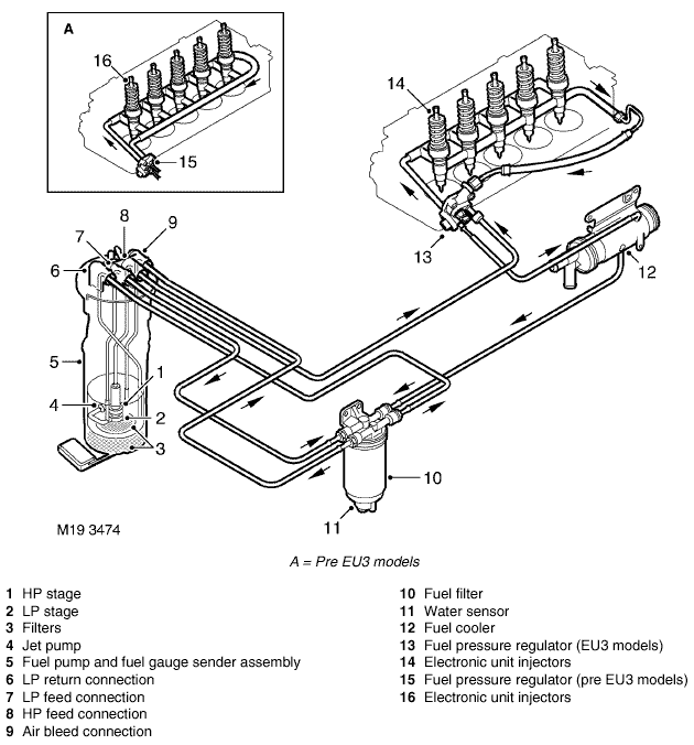

Schema
#22 Příspěvek od Miloš II » 18 pro 2008 11:32
Něco k tomu Miloš II

Taky jsem si to myslel, ale to druhé jsem tam nenašel :cry: Podle mně je to co tam dal Miloš, seriové zapojení :idea:
Příspěvky: 5139
#35 Příspěvek od DanoDEF » 18 pro 2008 22:32
MOPADŽI píše:
Jenda píše:Jsem pomalejsi na hlavu a su utahenej z hokny ale pochopil jsem spravne ze v tom planku od Milosa je nekde skryto zalozni cerpadlo :?:
Pokud ne,je to neco co uz nekdo ma?Prijde mi to mene nakladne reseni nez predelavat cely system s cerpadlem mimo nadrz.
Tohle by me vazne zajimalo,zni to squele :D
Honza
... nie nie ten obrazok je origo zapojenie nic viac a nic menej to znamena nie je tam skryte ziadne druhe cerpadlo
... je tam iba vrianta dvoch typov hlav (rozvod paliva v hlave) resp regulatorov tlaku paliva ( stara a nova TD5 (EURO 3))
