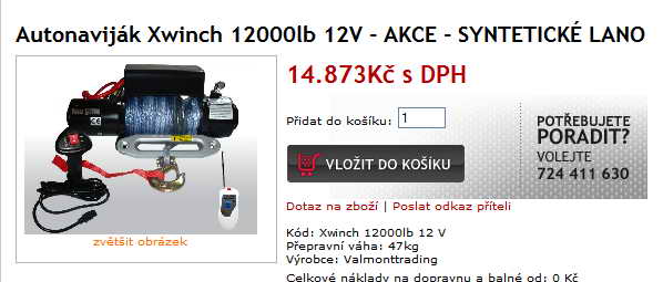

Máte někdo tento naviják http://www.xenony-bixenony.cz/navijaky/ ... tic-6.html" onclick="window.open(this.href);return false; co na něj říkáte? Chtěl bych ho na DII do faceliftového nárazníku na občasné použití.

Jo jo...už se začínám rozhlížet po navijáku a po Bearmach držáku na něj. Tak se mnou když tak můžeš s 30ti metry....nebo kolik se toho tam vejde počítat.... :clap Díky cyril.
edit: teď jsem objevil to co scháním již s lanem a průvlakem (který mi jinak bude chybět). Takže zatím hledám, tohle vychází zhruba stejně...
