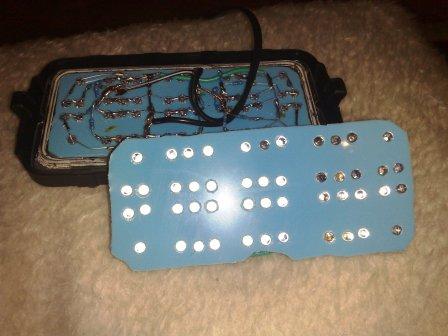

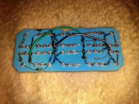

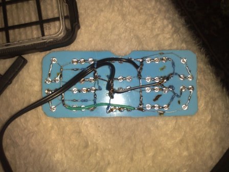

Tak jsem zacal pomalu pachat svetelnou rampu.
Bude na ni 5ks svetel - 2xH3 55W dálkové světlo a 3xvlastní výroba LED reflektor (48diod 20000mcd v každém světle) pro osvícení prostoru před čumákem auta. Díky LED diodám mi bude pro zásobování elektrikou stačit stávající 2x vývod pro originální přídavná světla (i originál vypínač na palubce), jen musím kabel vytáhnout zepředu na střechu.
Zatím jsem ve stadiu pájení :-)

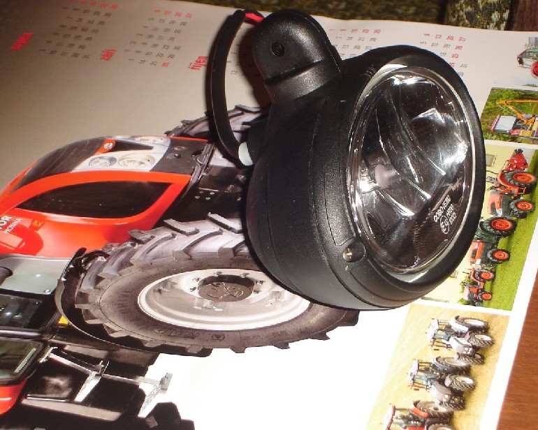

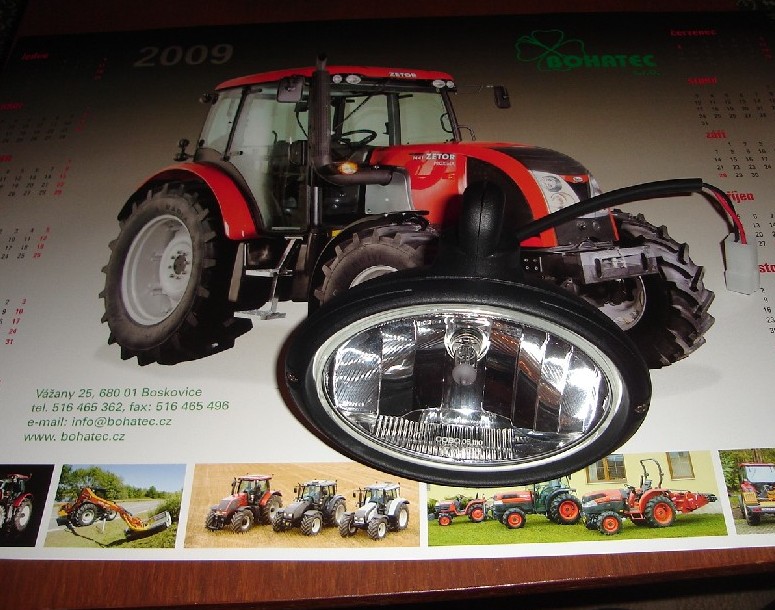

Já jsem se po dlouhém rozmýšlení rozhodl na světelnou rampu na střechu dát tyto světla z nového Zetora. Výrobce firma COMO a cena 900Kč/kus
http://www.cobospa.it/catalogo/zz_start ... odotti.htm
http://www.cobospa.it/catalogo/zz_ing/0 ... a%2005.htm
