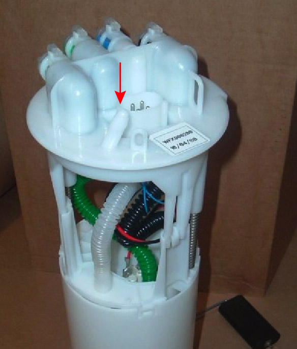

kvoli montazi by ma zaujimal jeden detail - kde/ako je vedena a napojana hadicka na naftu do nadrze - nejake foto alebo popis by nebol? dik

U TD5 se kvůli tomu, že má vysokotlaké čerpadlo nádrž navrtá a do otvoru se namontuje sací jehla (je to volitelné příslušenství k topení cca 600kč). Tam kde není vysokotlaké čerpadlo postačí dát téčko někam na přívod nafty.

pablo.gs píše:U TD5 se kvůli tomu, že má vysokotlaké čerpadlo nádrž navrtá a do otvoru se namontuje sací jehla (je to volitelné příslušenství k topení cca 600kč). Tam kde není vysokotlaké čerpadlo postačí dát téčko někam na přívod nafty.
jj jehla do nádrže to jistí.
Re: kdo namontuje Nezávislé topení do D3
dik. Vrtat do nadrze - brrrrrpablo.gs píše:U TD5 se kvůli tomu, že má vysokotlaké čerpadlo nádrž navrtá a do otvoru se namontuje sací jehla (je to volitelné příslušenství k topení cca 600kč). Tam kde není vysokotlaké čerpadlo postačí dát téčko někam na přívod nafty.

No, ale na vrchu cerpadla je predsa zaslepena trubicka, ktora vedie do nadrze a tam sa picha ihla. Preco teda vrtat nadrz?pablo.gs píše:U TD5 se kvůli tomu, že má vysokotlaké čerpadlo nádrž navrtá

mna to hlavne zaujima kvoli D3 - tam to ide asi len vrtanim
