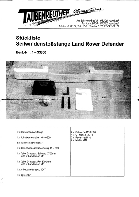

Díky všem za názory, takže asi zvolím pevnou montáž. Teď ještě zbývá jedna otázka - když bych zvolil tu "anbauplatte" a našrouboval ji na normální nárazník, nemůžu jej při navijákování vytrhnout? Respektive, unese standardní defíkovský nárazník a jeho uchycení zatížení při navijákování? Ještě jednou díky...

neunese

Díky moc, pánové. To ale není originál nárazník, že? Mohu se zeptat odkud je? Zatím jsem na síti našel podobný (Devon), ale jen pro non A-C Defa a já mám klimatizaci (delší čumák). Nechci si tam montovat ARB monstra 8-)
Ještě jedna otázka - musí se nějak měnit uchycení nárazníku nebo stačí jej dát na ty šrouby, které tam již jsou pro originál?
Děkuji za pomoc, vaše navijáková lama.

#32 Příspěvek od Ken » 23 říj 2008 13:53
Já osobně mám tento (je homologovaný), není to pevnostní záležitost, ale je funkční a montáž se provádí na standardní úchyty.

#33 Příspěvek od RudaK » 23 říj 2008 21:50
Tož se omlouvám.Sem si nevšim.Zmátlo mě to,že to vypadá jako by ta škatule na naviják byla vložena do orig nárazníku a tím pádem na orig kotvení. :wink:
Dobrá zpráva je,že to je homologovaný.Někdo si to ekluje. :!: Jednoduchý a účelný. :idea:

#34 Příspěvek od low » 23 říj 2008 22:09
mam ten samej co ma ken, jen z anglie a asi i za jinou cenu, jinak k nerozeznani :-)

#37 Příspěvek od Ken » 24 říj 2008 08:47
low píše:mam ten samej co ma ken, jen z anglie a asi i za jinou cenu, jinak k nerozeznani :-)
Ty máš úplně jinej, tvarově lepší a z pevnějšího materiálu...ten můj je opravdu jen takovej "plíšek"

syncro píše:Díky všem za názory, takže asi zvolím pevnou montáž. Teď ještě zbývá jedna otázka - když bych zvolil tu "anbauplatte" a našrouboval ji na normální nárazník, nemůžu jej při navijákování vytrhnout? Respektive, unese standardní defíkovský nárazník a jeho uchycení zatížení při navijákování? Ještě jednou díky...
Jestli si to pamatuju dobre, tak to neni sroubovane na naraznik, ale nad nej primo na ram. tzn pouziva stejnych montatznich bodu, jako orig, ale i kazdy jiny aftermarket naraznik, takze otazka udrzi neudrzi, neni na myslim miste... ;-)

Honza_offroad: Mě to připadá namontované na nárazníku, ale mohu se z fotek mýlit.
