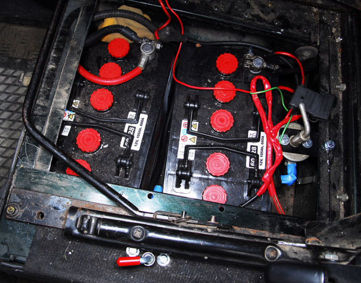

případně my jsme to vyřešili tak, jak je to na obrázku, s tím že první baterka je napojená na startování a naviják a druhá baterie na ostatní elektro rozvody/spotřebiče v autě
- po nastartování se nejprve dobije první baterka a pak se relátkem připojí a dobíjí druhá baterie. Mimo to, jsou tam dva odpojovače. Jeden na úplné odpojení baterek (vedle sedačky) a u baterek je druhý na přímé propojení baterií.

hele mam pocit, ze tyhle odpojovace jsou nejake nizkoamperove, tak aby Ti neshorely az zapnes navijak. radeji se podivej co na nich pisou, my pouzivame 200A max1000A takovy s tou velkou cervenou klickou, ale taky jsou dva, ,jeden 100A a druhej 200A
KRANG
Příspěvky: 1494
Re: Defender 110 - dva akumulatory
#31 Příspěvek od KRANG » 25 kvě 2010 16:43
low píše:hele mam pocit, ze tyhle odpojovace jsou nejake nizkoamperove, tak aby Ti neshorely az zapnes navijak. radeji se podivej co na nich pisou, my pouzivame 200A max1000A takovy s tou velkou cervenou klickou, ale taky jsou dva, ,jeden 100A a druhej 200A
Tyhle plechový odpojovače by měly bejt na 1000A a ty ve tvaru "T" na 2000A Zdroj. Jsem na to zrovna nedávno koukal, budu potřebovat ještě jeden toho druhýho typu.

no jo, ale to je pro kratkodobe spickove maximum (startovani auta), nikoliv pro trvalou zatez. nicmene kazdemu dle jeho prani a tuzeb.

já mam naviják na převodovce, takže by mě měl stačit ten na 1000A, jeden už takovej mam jako hlavní odpojovač a je gut

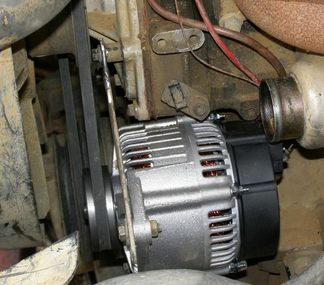

Tak IBS a silnější altik už jsou zakomponovaný ve zvířeti. Původní 45A, kterej byl v posledním tažení nahradil novej 100A z Diska. Origo byl na plochej řemen ale Míra vyrobil novou řemenici. Jsem zvědavej jak to bude fungovat. Doufám, že je po problémech s nedostatkem šťávy :clap

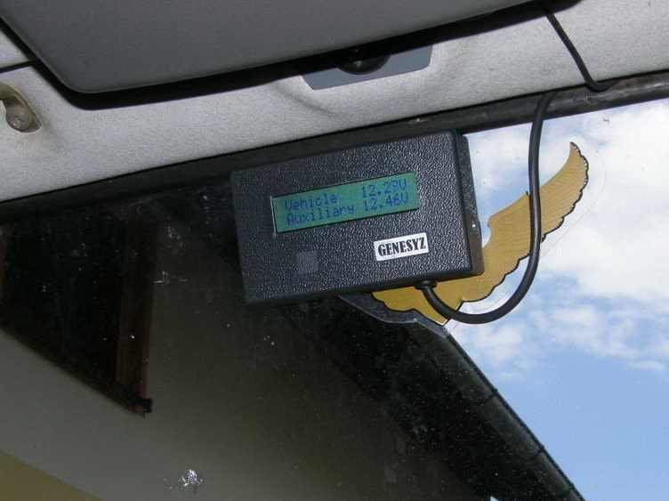

Po intenzivním měsíčním používání můžu recenzovat tuhle krabičku a dávám palec nahoru :yes ..neotravuje, analyzuje průběžně baterie, dobíjení a v případě potřeby upozorní/vyřeší problém. Pokud by někoho zajímaly ty funkce podrobněji tak TADY. Dole na stránce je k tomu i manuál. Obvykle návody nečtu ale tenhle jsem si vyhledal protože mi nebylo nějak jasný jak se dá těch sedm funkcí ovládat jenom jednim tlačítkem.

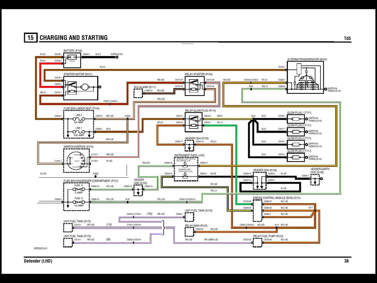

Nebudem zakladat novu temu, zapajam druhu baterku do defa cez spinacie 180A rele a chcem aby ho spinalo az ked bude nastartovane a predpokladam ze od altiku ide sig.kabel do pristrojovky aby zhasla kontrolka tak by som potreboval vediet ktory kablik to je?
LR DEFENDER 110 SW
Příspěvky: 5139
#37 Příspěvek od DanoDEF » 03 říj 2012 13:17
komin píše:...potreboval vediet ktory kablik to je?
... nehovor, ze nemas RAVE.

#39 Příspěvek od DanoDEF » 03 říj 2012 13:33
tak skus ci ti to pomoze
