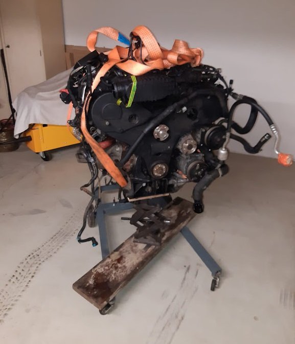

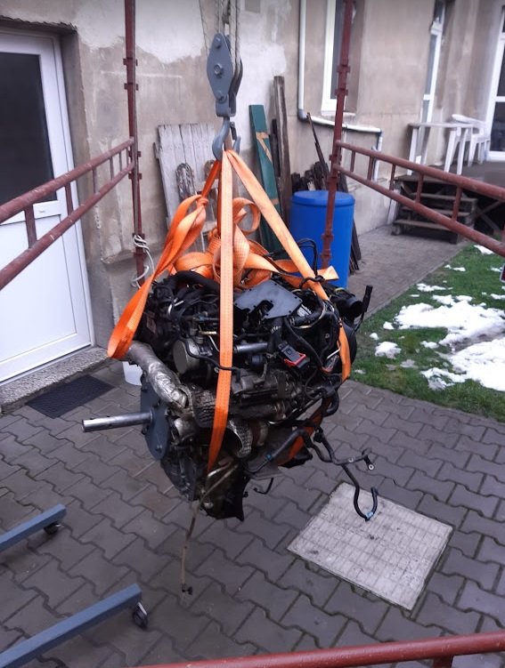

Tak dnes se konečně poštěstilo a došlo na motor. Nemyslete si, že si snad stěžuji, že to trvá nějak moc dlouho, naopak od samého počátku je jasné, že to bude trvat tak dlouho, jak bude třebas, klidně i rok, když to bude potřeba, ale spiše to vidím přes zimu, jak se nám povede opravit blok, pokud to půjde a pak to celé znovu poskládat.
Třešnička na dortu, bude zastrčení motoru zpět a oživení ....
Tak dnes došlo k zavěšení motoru a přípravu na odsun do dílny.
motor 1.jpg (90.77 KiB) Zobrazeno 12199 x
Tady jsme již konečně v dílně .....
motor 2.jpg (51.77 KiB) Zobrazeno 12199 x

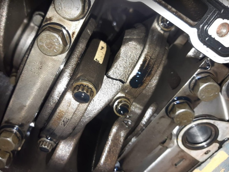

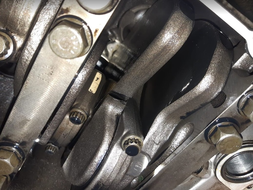

Tak schválně, kdo si první všimne, co je tady špatně :-)

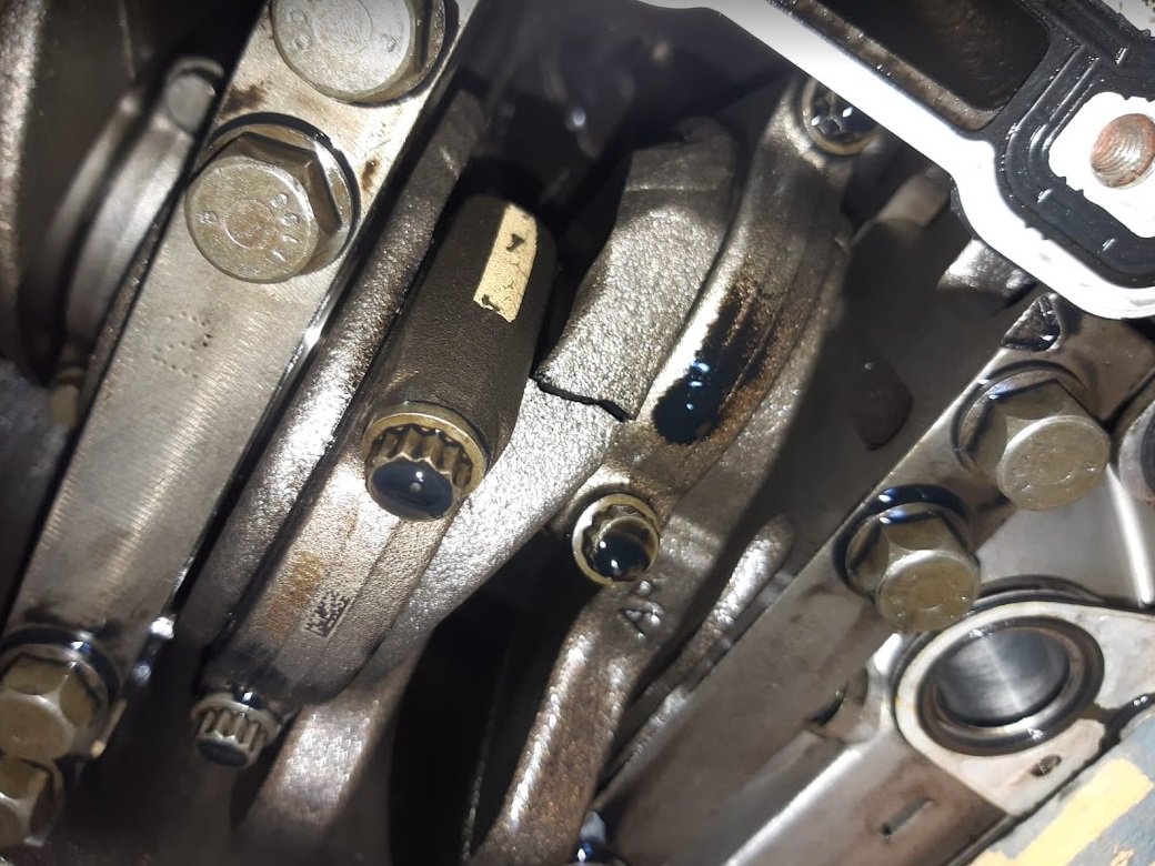

No myslím, že všem okolo mě, již dávno bylo jasné, co že tomu je. Mě vlastně taky, ale krapet jsem doufal .... Asi jsem se měl modlit, ale jako ateista jsem neměl šanci.
No nic, je to tam a to asi jako u všech ostatních.
A tady krapet lépe ....
Takže, tady vyvstává otázka kde sehnat komplet kliku a kde necháme opravit blok motoru. Koupi nového bloku, si bohužel nemohu dovolit, takže jdu cestou kompletní opravy. Ještě jsem přemýšlel, že zajedu do Smrku a třebas tam najdu co potřebuji, ale otázka zní, mohu takovému bloku věřit?
Abych vám to vysvětlil, podle všech indicií, tento motor již jednou takovouto opravou prošel a na 100% to bylo provedeno pouze tak, aby to chvilku vydrželo, což se povedlo a pak si s tím nějak poraď blbečku ...
Se snažím.
Takže jsem připraven, vyslechnout si všechny konstruktivní rady ...
Jo, ještě jsem našel inzerát na Bazoši, na prodej motoru 2,7 l do D3, což samozřejmě je rovněž možnost, Ale nechci dopadnout jak poprvé, asi by se musel stejně rozhodit, vše překontrolovat ....
Takže "babo raď"

kaligula
Příspěvky: 895
auto: Def110, F150, ex D3
Bydliště: Dětmarovice
Re: Jak na to a neb když musí motor ven.
#31 Příspěvek od kaligula » 05 pro 2022 05:22
Kup novy polomotor, cokoli jineho bude drazsi, slozitejsi a jenom na kratkou chvili

kaligula
Příspěvky: 895
#33 Příspěvek od kaligula » 05 pro 2022 07:31
je to nejlevnejsi a nejtrvanlivejsi reseni, cokoli jineho bude mit za nasledek ze za rok budes tady zase vypisovat a fotit druhou opravu

komin
Příspěvky: 942
tel.: 0904543118
auto: LR Defender 110 Td5
Bydliště: Košice
#35 Příspěvek od komin » 05 pro 2022 08:44
Ta kluka ti praskla lebo mas krivy blok, ako chces opravit krivy blok? Das tam novu kluku a ta zase praskne.

Já bych počkal, až ten stávající blok odstrojíš. Možná zjistíš, že opravit (ať už si pod tím představujeme cokoliv) nejde, protože poškození je moc veliké. A potom je nový blok jediné rozumné řešení. Ono jenom cena všech těsnění, šroubků a podobných věcí, které musíš vyměnit, když motor jenom rozebereš je také docela dost vysoká.

Celou dobu si totiž přemýšlím nad tím, jak se dá ten blok opravit. Viděl jsem několik nabídek, kde to řeší, ale nejsem si jist, že to je to co opravdu chci.
Nicméně, již se mi tu jedno řešení rýsuje. Spoustě lidí se to tu nebude zamlouvat, ale předpokládám, že se najdou i tací, kteří povědí že ano.

Takže, máme několik variant, jak provést opravu.
1. nejednoduší je, pořídit jiný motor. Otázka zní kde jej sehnat. Za těch posledních několik měsíců, co řeším tento problém, jsem našel na našich stránkách (bazoš a podobně) jen asi 4 inzeráty. Jeden je tu již nějaký čas a nabízejí "přeskládaný" motor, přichystaný pro nějakou přestavbu, jestli jsem tomu správně rozuměl. Je to 2,7 a je za 115t. Což to by docela šlo, jen netuším, proč je přeskládaný a co si pod tím mám představit. Dnes mi to nevyšlo, ale zítra jim zavolám. :cool
2. sehnat nový blok motoru, nejlevnější varianta byla tuším asi za 6t eur a jde evidentně o repasi.
3. dražší varianta je asi za 270t a jde to rovněž výměnnou za starý kus
4. možnost je poohlédnout se v zahraničí. Aktuálně se dívám na allegro, kde se kupodivu dá docela nakoupit a to za i docela zajímavé ceny. Tady kluci Polští nakupují Jaguáry, kde jsou ty samé motory a pak je rozprodají na kusy.
Já vím, jsou to Poláci a bůh ví odkud to tahají, ale kupodivu tady mám kontakt (do dnešní 20 hodiny jsem o něm nevěděl), kde my když budou chtít, dovezou něco slušného a za "rozumnou" cenu. A tomuhle kontaktu i docela věřím ...
A opět, jasně jsou to Poláci, ale nějak mě to již nevzrušuje, po mé zkušenosti s Čechy :ty jeden...:
Tak že, máme čtyři možnosti a jen musím vybrat, tu nej....
Nicméně ještě jsem se nerozhodl ani pro jednu z variant, zítra zavolám do Příbrami na 2.7, dál budu projíždět různé weby a samozřejmě, že se poradím i s těmi co tomu rozumí :beer

komin píše: 05 pro 2022 08:44 Ta kluka ti praskla lebo mas krivy blok, ako chces opravit krivy blok? Das tam novu kluku a ta zase praskne.
No pochopil jsem, že klika praská, protože je křivý blok.
A ano řešení jak nato jsem viděl na našem oblíbeném kanálu youtube, kde jedno sympatického Němce a jeho drahou polovičku, potkalo totéž na D3 a docela obšírně, tuším v 5 episodách opravují. Má velkou výhodu, je to nástrojař a spoustu (defacto vše) si toho umí opravit sám. Takže, že to jde již vím. Již jsem jej kontaktoval a je ochotný mi i pomoc, jen je to krapet časově náročnější, Taky nemá moc času. Zatím jsme u toho, že mi půjčí vše, co je k této opravě zapotřebí.
