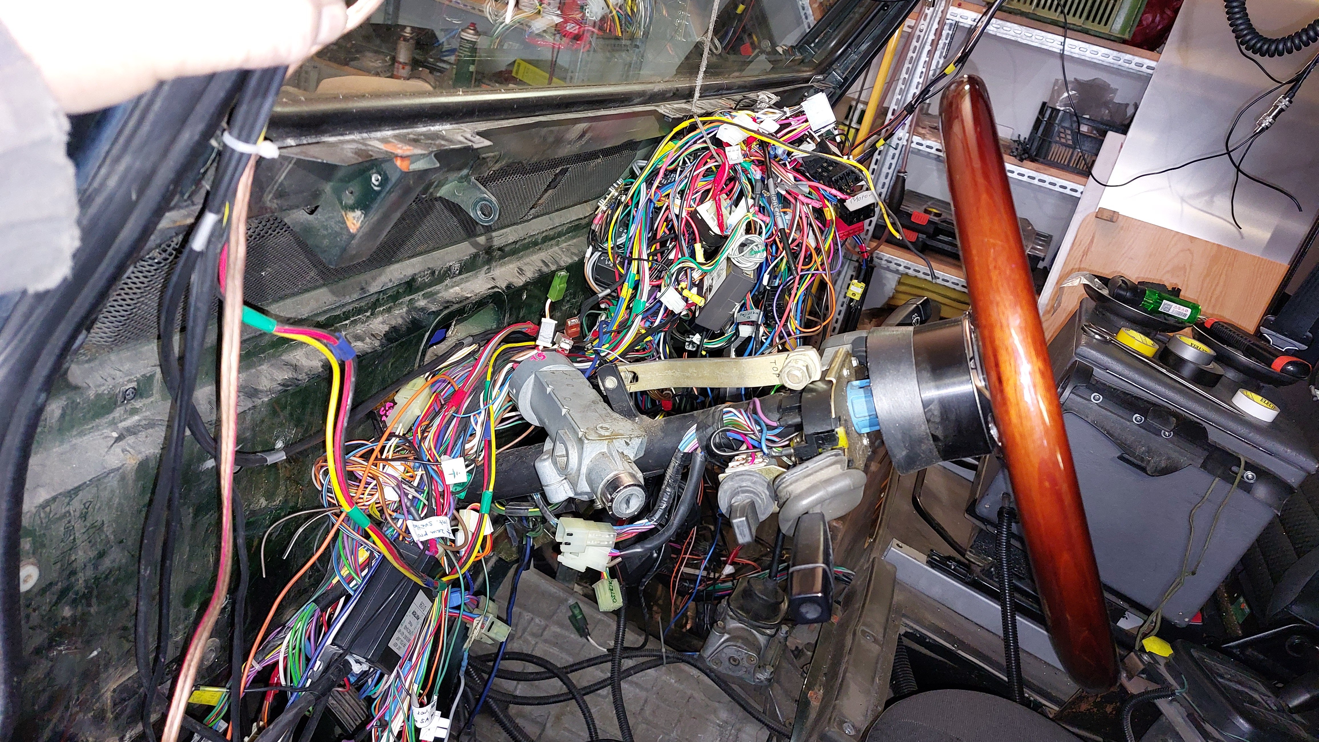

Měl bych dotaz. Trochu začínám panikařit s elektrikou. U 300tdi při demontáži mám z bulkheadu z průchodky (tlusté bago drátů) co jde nad pojistkovým panelem do motorovýho prostoru, vytahat dráty zevnitř k motoru, nebo z motorového prostoru dovnitř?

To jo, ale kterým směrem to vytáhnout?

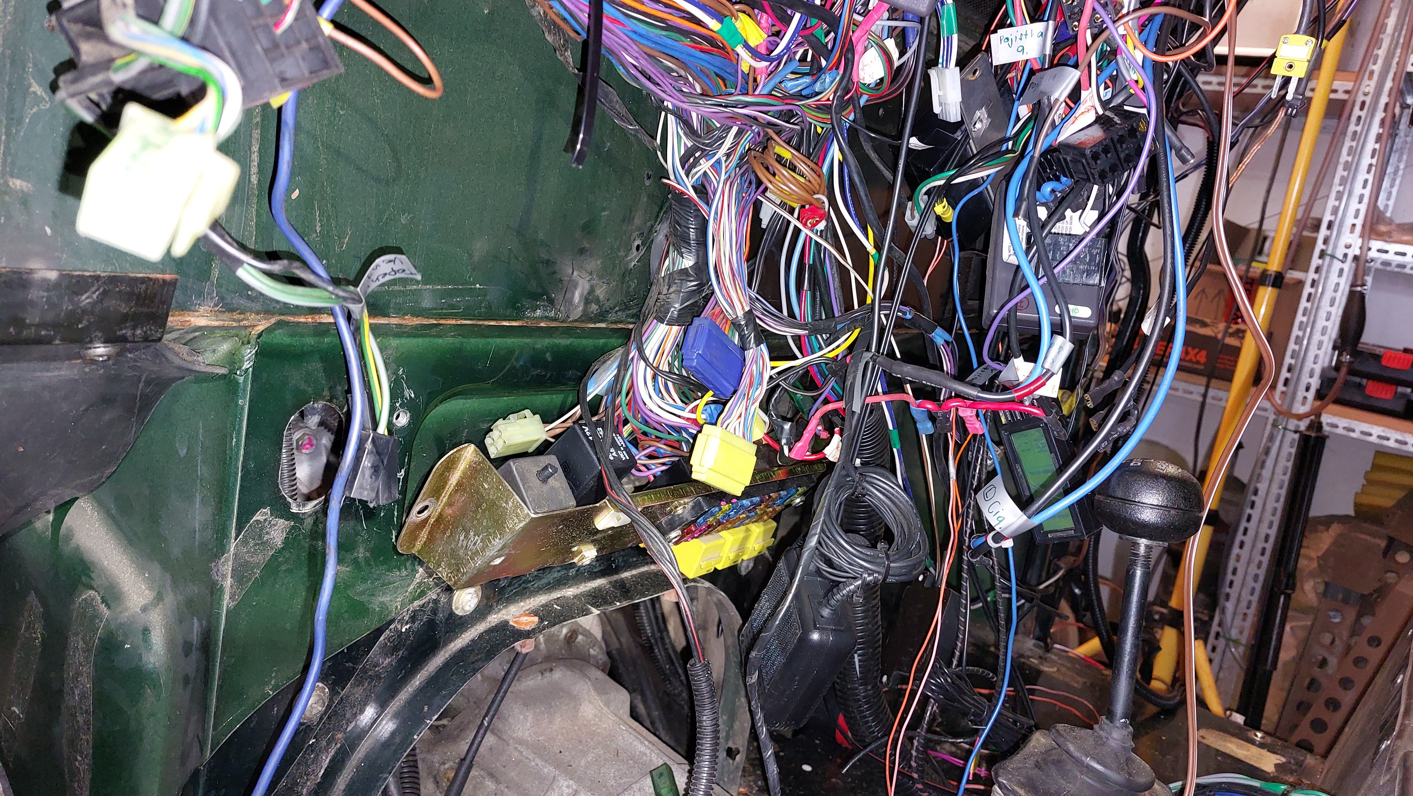

Z motoru je to úhlednej stromeček, zevnitř je to chumel kabelů. Ještě kouknu na gumovou průchodku, jestli to podle ní půjde poznat.

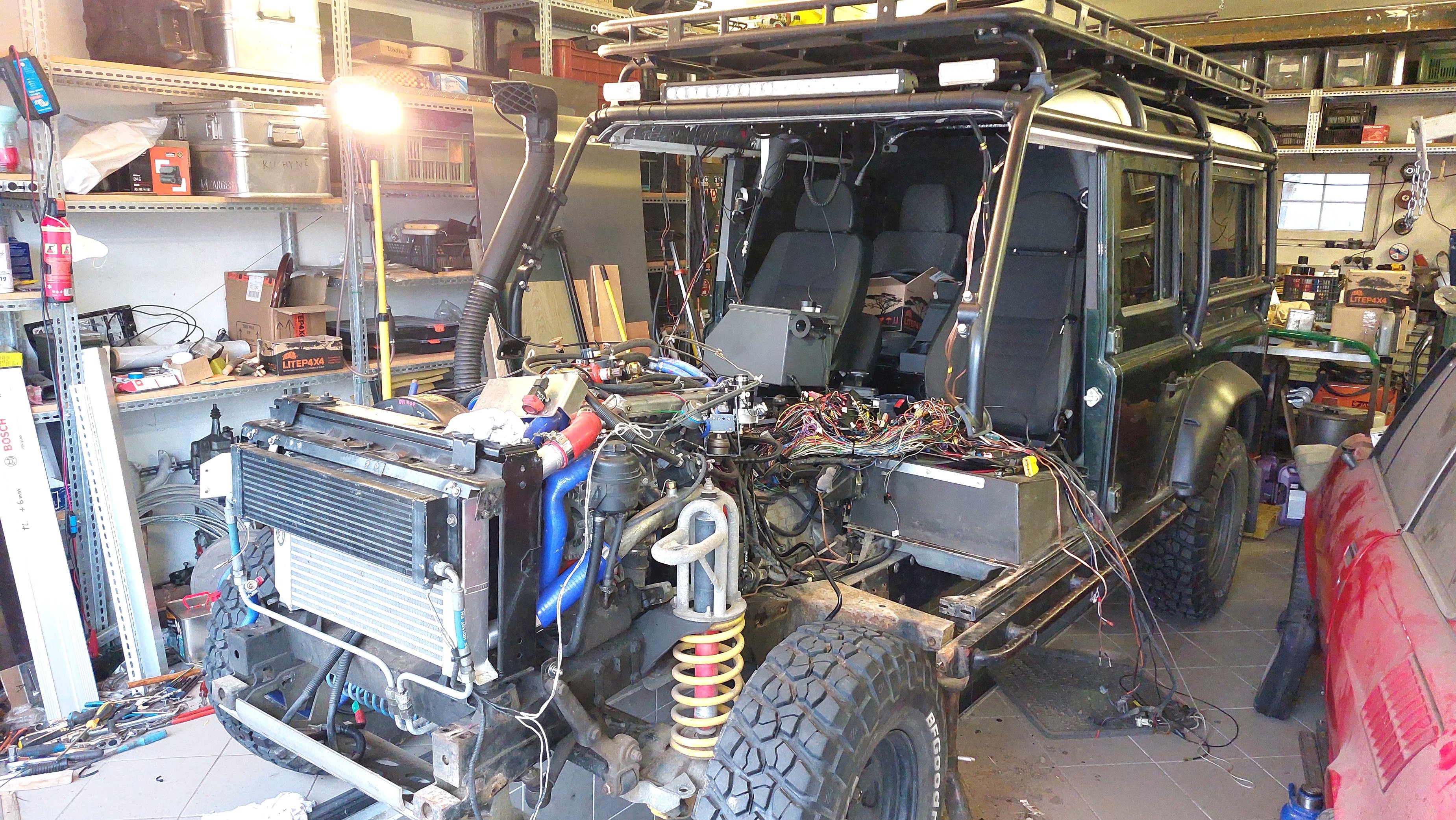

Tak s elektrikou už jsem dobojoval. Bylo to jednou průchodkou z motorovýho prostoru dovnitř. Teď je na podlaze velkej chuchvalec drátů který už nikdo asi nerozplete. :grin:
Teď zápasím s volantem - sloupkem řízení. Kterej kozomrd vymyslel, že se musí volant a všechno na sloupku sundat, aby se protáhnul do motorového prostoru???? :evil: :evil: :evil:

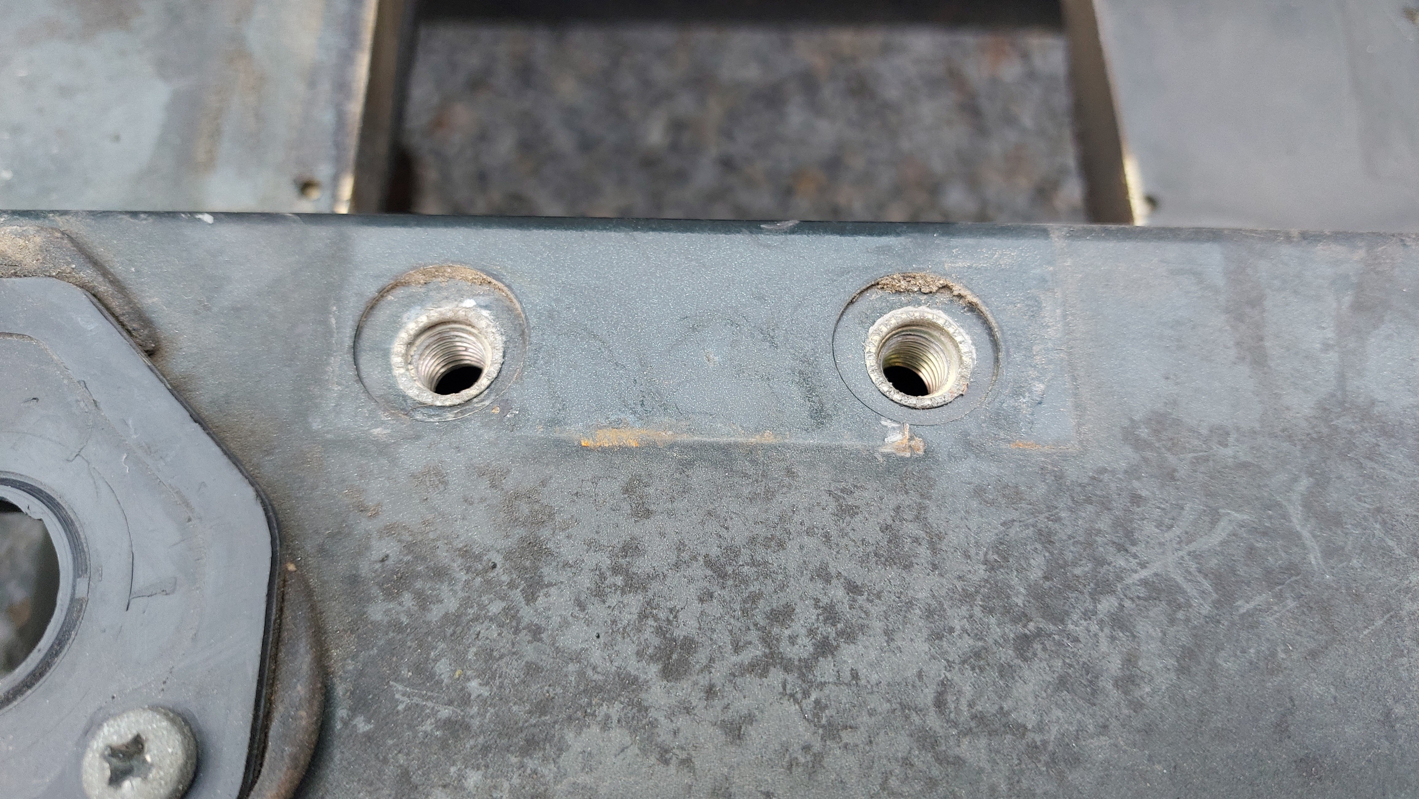

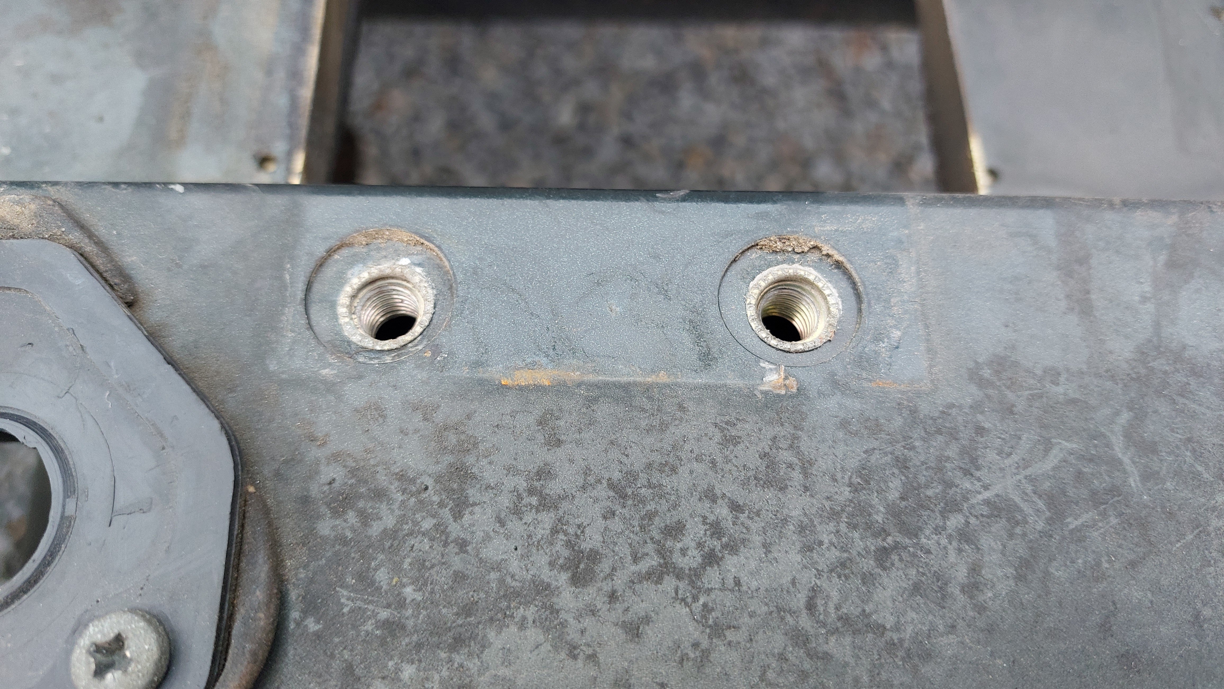

Měl bych pár dotazů. Části prorezlé vyřežu a nahradím novým plechem. Spodní část pro nohy kde jsou dva plechy na sobě úplně vyříznu a nahradím ho nerezovým plechem který tam po žárovém zinkování přinejtuju. Otázka zní co udělat nýtovaným matkama když to půjde do zinku. Mám je tam nechat a nazinkovat s nima a následně je protáhnout závitníkem, nebo je odvrtat a po zinku nalisovat nové?

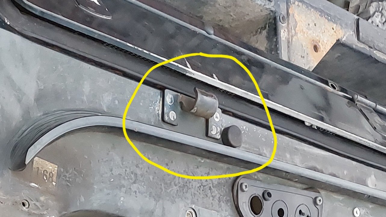

Co s držákama kapoty. Sundat a po nazinkování vrátit, nebo to neřešit a nesundavat? Jde mi o případné řešení koroze pod držákem.

Spodní plechy jsem tam navařil 2,5mm a nechal také nazinkovat. Nýtovací matice jsem po nazinkování protáhnul závitníkem, držáky kapoty jsem neřešil, jsou přibodované. Nevím co bych s nimi potom dělal, aby tam zinek zůstal. Na bulkhead jsem si z jeklu 80x80 udělal rám, aby to bylo za co pověsit v zinkovně a aby se to nezkroutilo. Dnes bych místo pískování zvážil chemické odlakování a odrezení. Dostane se to i dovnitř. Fůra práce bylo za tepla vyškrabat po pískování z rohů zbytky tmelů.
