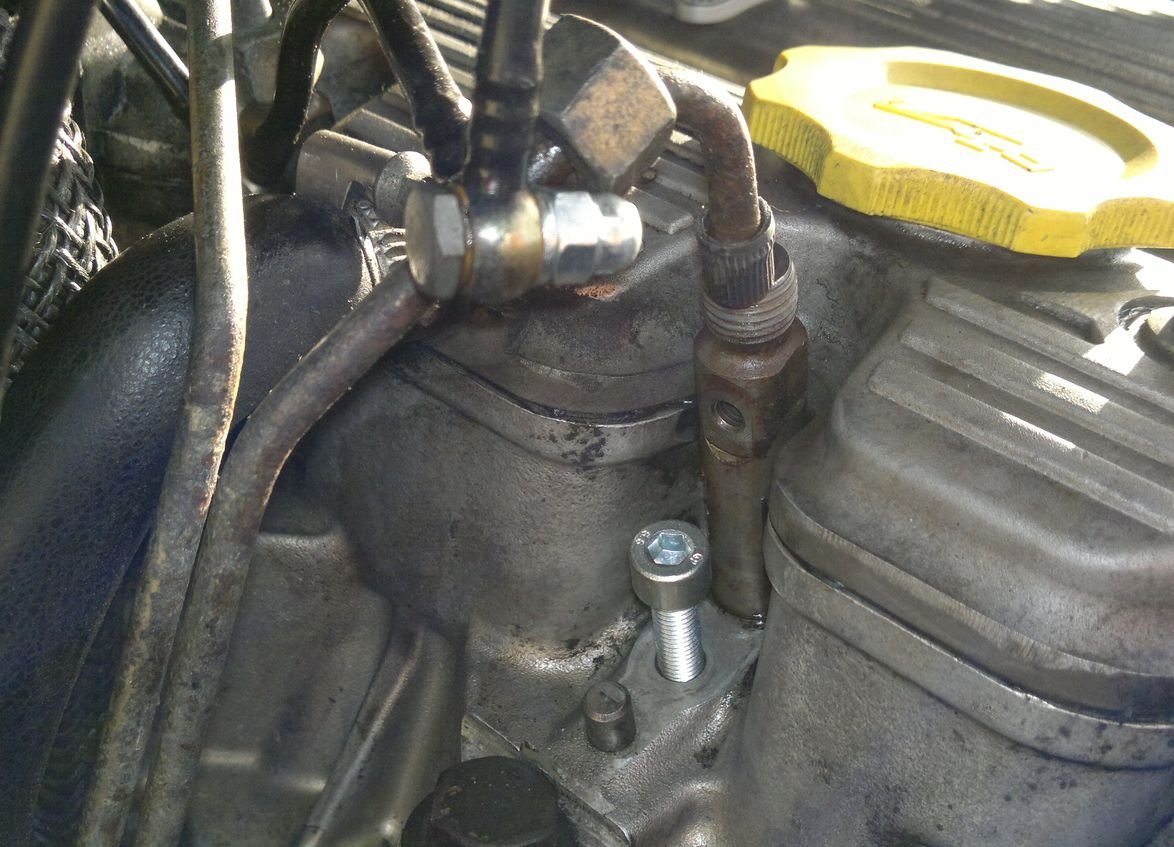

Ať to nevymýšlíš od nuly, tak sady na testování přepadu z trysek se prodávají, stačí pohledat. Lepší je ale vstřikovače vyndat a nechat otestovat. Na tyhle mechanické to nebývalo moc drahé, oproti common rail a podobným.

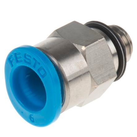

Já sem koukal na různý sady kolem 800Kč, ale vše co jsem viděl je na jedno brdo. Ty sady mají ňáký nástrčkový adaptéry. Přitom vstřiky u 300vky mají na přepadovém vývodu normální závit M6, tam bude stačit našroubovat nástrčky na hadičku třeba pr.6 a z nich vyvést hadičky do skleniček, to už jednodušší být nemůže.
Nástrčka Festo-QSM-M6-6.jpg (19.43 KiB) Zobrazeno 9242 x

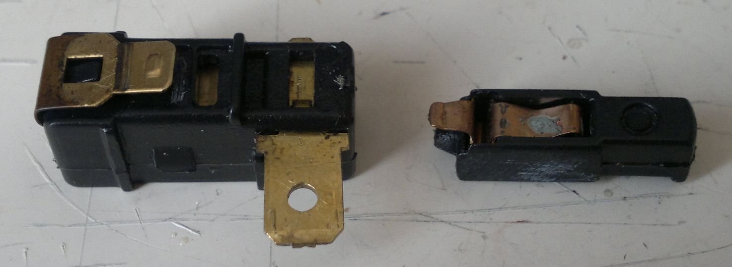

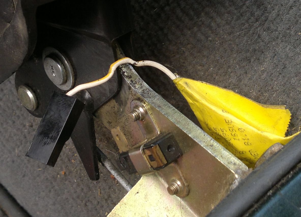

A další typická opravička. To by nebyl Defík, aby na něm neproblikávala kontrolka ruční brzdy. U Pumy sem dvakrát řešil překlesaný kablík a tady po sundání manžety vypadala situace stejně, kablík pěkně ukázkově zohýbaný podle držáku páky.

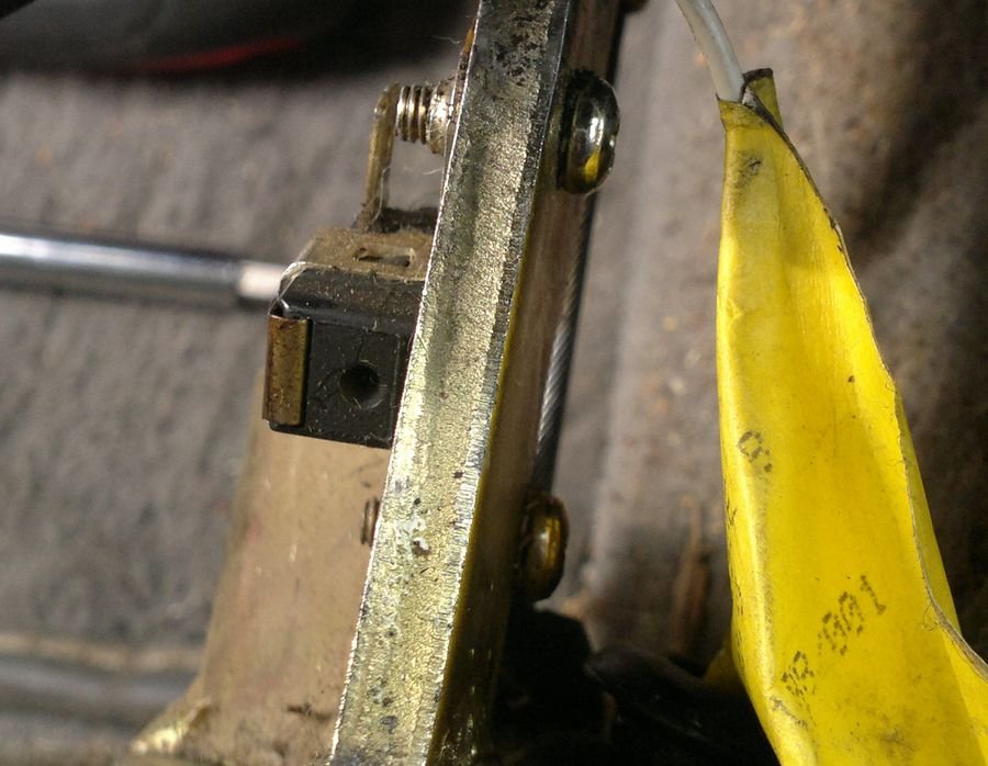

Ale nakonec to byl přeci jen spínač. Stačilo jeho rozebrání, vyčištění, napružení a zase jede.
Šrouby klemy spínače doporučuju vyměnit za imbusové nebo torxy, protože ty se pak narozdíl od původních křížových lépe povolují/utahují bitem nastrčeným v malé ráčně.
