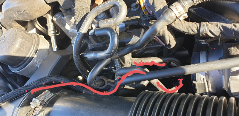

Ďakujem 😃 akože mechanik som, na Oltcite som si robil každý polrok GO, aj teraz viem kde čo porobiť. Len teraz už čas chýba a hlavne vybavenie, gola sada nestačí... Na BMW som mal diagnostiku a vedel som všeličo kodovat, zisťovať, ale teraz by som už chcel hlavne jazdiť. Preto patram pi tej hadicke, ale mám obavy, že tam ešte niečo chýba, nejaká trubka zo zásobníka podtlaku alebo niečo podobné, ozaj som nenašiel nič, kam by patrila. Vychádza z nejakého plastoveho spatneho ventilu alebo rozdvojky- idú odtiaľ tri hadičky, táto jedna nikam nevedie... pozrel som 11000 stranový servisný manuál, nič

mozno vedie k tomu pelovemu filtru :lol:
kam vedu tie zvysne hadicky? to by napovedalo v akej sekcii manualu hladat...

naľavo je voľný koniec hadicky, ja stojím spredu a fotím predok motora

V prvom rade vďama Miprovi, hadička patrila tam, ako mi písal. V piatok v servise ju tam aj dali, okrem toho vypálili DPF / vynútená regenerácia diagnostikou?/. Odvtedy auto OK, aj to zatrasenie autom pri vypnutí motora prestalo. Len som sa nedopátral k príčine, prečo bol pri 134000 plný DPF, asi ani oni netušia...tak pojazdím, či sa to objaví znova. A na motor mám záruku 2 roky, DPF ka sa to asi netýka...

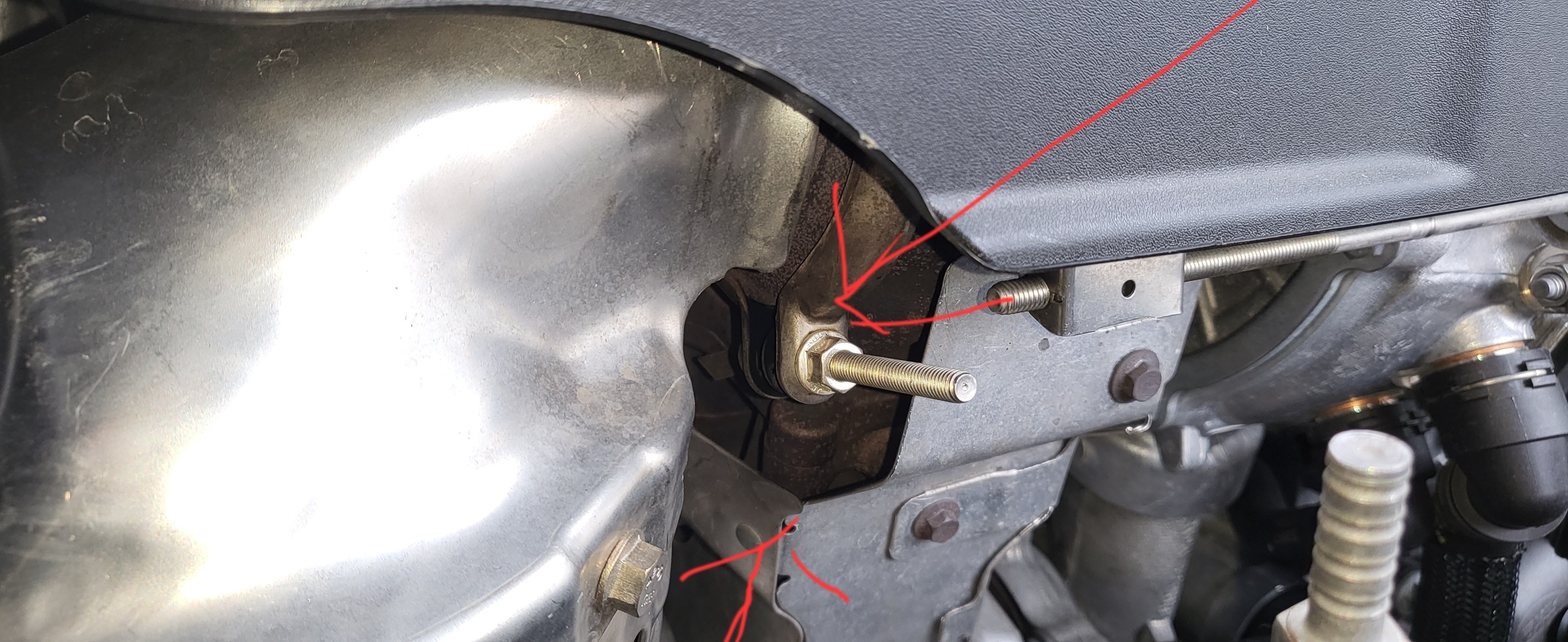

ahojte, po výmene motora ubehlo 6000 km, asi by som sem nepísal, keby bolo všetko OK...:-) všakže
Minulý týždeň sa rozsvietila kontrolka motora, EGR flow insufficient a niekedy cítiť v kabíne výfukové plyny ala Avia alebo Liazka, auto ide na normálny výkon. Bol som v Jaguari, večer volali, že môžem prísť po auto, že vyčistili od sadzí nejaké senzory a že "zatiaľ" nič neplatím, hneď som vedel, že to nebude len tak. O pár dní opäť kontrolka motora-EGR, smrad. Tak znova servis, tentokrát to bude turbo na výmenu- zdravím týmto mipra-), "podfukuje", čakám/ resp. ani nečakám/ na nacenenie...
V hlave mám niekoľko otázok, je možné, že by záhadne odišlo turbo pri 140000 km /turbo nemenili s motorom, ústne uviedli, že je v poriadku/ bez akýchkoľvek príznakov- pískanie, výkon, olej, dym z výfuku atď pár km po výmene motora? Olej som samozrejme vymenil 3000 km po výmene motora, k turbu chovám tak, ako sa patrí, na žiadnom predošlom aute som nemal s turbom problémy / cca 400000 niektoré vydržali/ teda aj viac, vtedy som to predával.
Záruka na tú prvú opravu / bezplatnú/ asi nie je správna cesta, skôr premýšľam, mám písomnú záruku na "motor" 2 roky od 27.1.2022. To s turbom písomne nikde nie je, že nebolo menené. Takže, je turbo súčasťou motora? Podľa mňa je. Alebo sa poškodilo pri upchatom DPF, kedy som išiel podľa inštrukcií Jaguar servisu cca 50 km v obmedzenom výkone k nim do servisu?
A nakoniec, laicky som pozeral do motora a našiel som očmudený nejaký spoj dvoch rúrok asi za turbom, je tam taký nejaký podobný spoj, ako na výfukovom potrubí býva, tak premýšľam, či to nebude len nejaké tesnenie, ktoré nedali/ nemali pri výmene turba zo starého motora na nový...lebo okrem termínu, že turbo podfukuje mi nič iné nevedeli povedať. A mimochodom, kontrolka motora sa už odvtedy neobjavila, ostal len smrad výfuku v kabíne a zakolísanie voľnobehu po studenom štarte, zakolíše to len jediný krát, padne na cca 450 otáčok, trochu sa zatrasie a hneď sa spamätá, potom už celý deň v poriadku.
Na fotke ten spoj, dolná šípka ukazuje aj ten pliesok ocmudeny, fotené z boku, spolujazdcova strana

Zdravim Ta Undy. Citam Tvoj prispevok a mam zmiesane pocity.
Ci je turbo sucastou noveho motora? Moze aj nemusi. Zavisi od dohodnutych (zarucnych) podmienok s dodavatelom...
Predpokladam, ze tvoje auto vyuziva tzv. nizkotlaky EGR ventil. Vyfukove plyny su vedene z potrubia za DPF filtrom spat do EGR - t.j. "ocistene" od sadzi (ak funguje). Ako popisujes tvoje postrehy, stalo by za to oboznamit sa so stavom motora, turba, dpf filtra a EGR ventilu. Vsetko to spolu suvisi. Nie je jasne, ktore z uvedenych komponentov su nove a ktore povodne (opotrebovane). Zvazil by som co vlasnte pokryva zaruka (ktore komponenty) a co nie. Z toho vyplyva aj cena dalsich servisov...
Poskodenie turba pri 140tis km je pripustne. Tie casy ked turbo vydrzalo "vela" su prec. Aj na vyrobe turba sa setri s materialom a logicky znizuje sa jeho zivotnost. Dnesne auta su vyrabne systemom riadenej zivotnosti. Prax ukazuje, ze zivotnost suciastok by mala byt minimalne 100tis. km (co je v dnesnej dobe zaruka). Takze laicky povedane, po zaruke zacnes chodit do servisu casteisie.
Este par myslienok k problemu. Doporucil by som posudit zanesenie dpf filtra. Ak je zaneseny, zvazil by som dovody zanesenia (motor ma poruchu ?, je dpf zaneseny kvoli predoslemu motoru?, funguje regeneracia dpf?). Upchane dpf dokaze poskodit turbo. DPF je mozne profesionalne vycist, treba vsak posudit jeho stav ci to ma zmysel. Ak je potrebne cistit DPF, potom je dolezite vycistit celu vyfukovu sustavu (DOC, DPF, SCR filtre) plus rovno vymenit snimace vo vyfuku.
Spominas na Laiz a smrad v kabine ? :-) Vyriesi to nove tesnenie/tesnenia. Ano, dobre si odfotil rozhranie turbo/doc filter. Malo by tam byt jednorazove lisovacie vejarovite tesnenie... Tych tesneni je tam viac. Otazka je ktore fuci a ktore nie (boli vymenene za nove ?)
