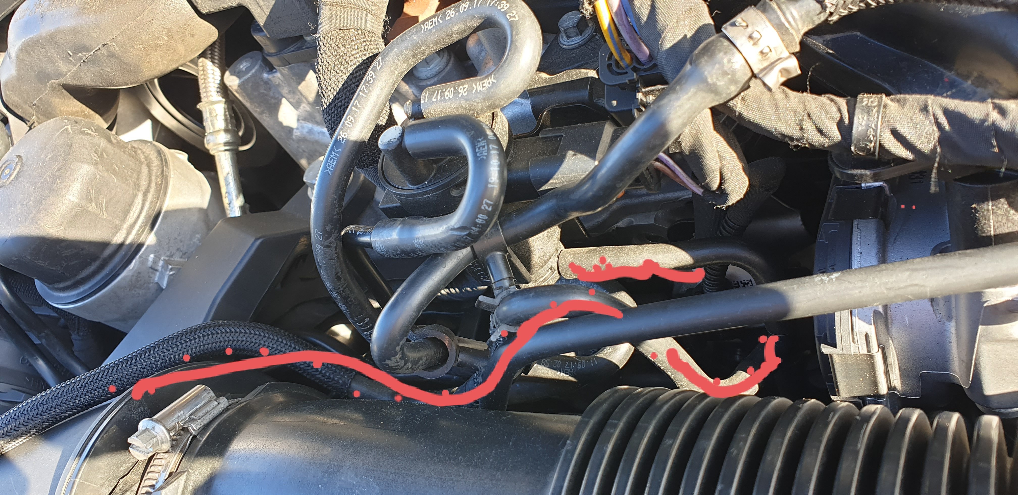

akože mechanik som, na Oltcite som si robil každý polrok GO, aj teraz viem kde čo porobiť. Len teraz už čas chýba a hlavne vybavenie, gola sada nestačí... Na BMW som mal diagnostiku a vedel som všeličo kodovat, zisťovať, ale teraz by som už chcel hlavne jazdiť. Preto patram pi tej hadicke, ale mám obavy, že tam ešte niečo chýba, nejaká trubka zo zásobníka podtlaku alebo niečo podobné, ozaj som nenašiel nič, kam by patrila. Vychádza z nejakého plastoveho spatneho ventilu alebo rozdvojky- idú odtiaľ tri hadičky, táto jedna nikam nevedie... pozrel som 11000 stranový servisný manuál, nič
Re: Někdo z Bratislavy na kontrolu RR?
mozno vedie k tomu pelovemu filtru
kam vedu tie zvysne hadicky? to by napovedalo v akej sekcii manualu hladat...
Range Rover P38 2.5TDS
naľavo je voľný koniec hadicky, ja stojím spredu a fotím predok motora

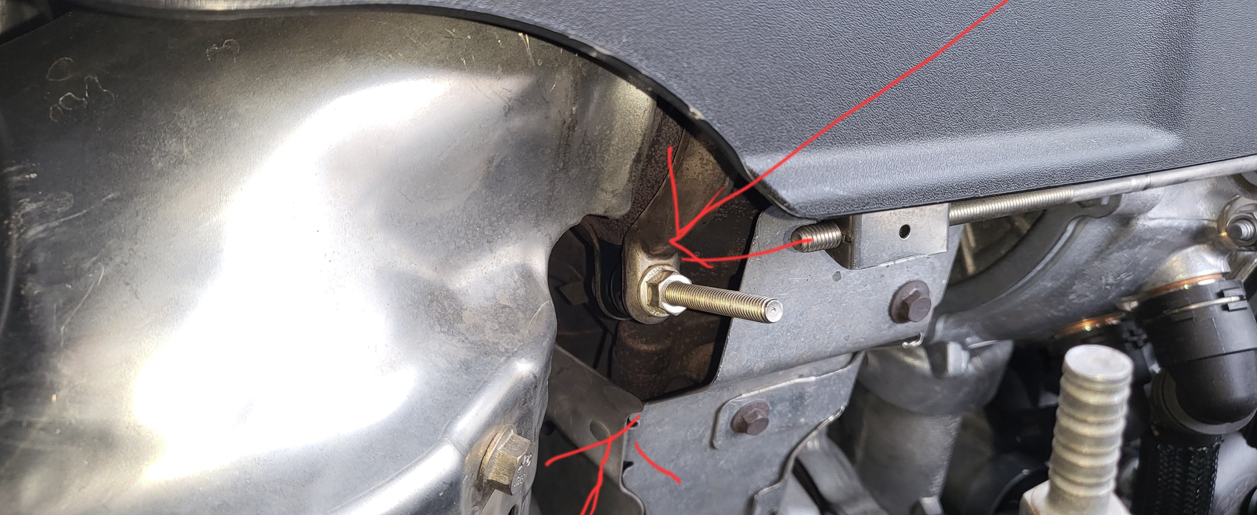

A nakoniec, laicky som pozeral do motora a našiel som očmudený nejaký spoj dvoch rúrok asi za turbom, je tam taký nejaký podobný spoj, ako na výfukovom potrubí býva, tak premýšľam, či to nebude len nejaké tesnenie, ktoré nedali/ nemali pri výmene turba zo starého motora na nový...lebo okrem termínu, že turbo podfukuje mi nič iné nevedeli povedať. A mimochodom, kontrolka motora sa už odvtedy neobjavila, ostal len smrad výfuku v kabíne a zakolísanie voľnobehu po studenom štarte, zakolíše to len jediný krát, padne na cca 450 otáčok, trochu sa zatrasie a hneď sa spamätá, potom už celý deň v poriadku.
Na fotke ten spoj, dolná šípka ukazuje aj ten pliesok ocmudeny, fotené z boku, spolujazdcova strana

Vyriesi to nove tesnenie/tesnenia. Ano, dobre si odfotil rozhranie turbo/doc filter. Malo by tam byt jednorazove lisovacie vejarovite tesnenie... Tych tesneni je tam viac. Otazka je ktore fuci a ktore nie (boli vymenene za nove ?)
