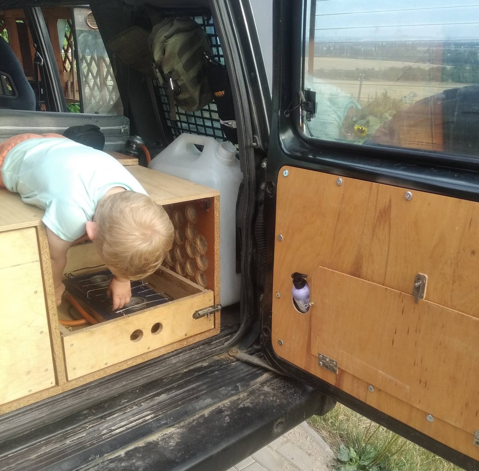

Už nevím kde jsem ho koupil.
Kohoutek mám vyvedený do dveří kufru. Hadice se vejde tam kde vede kabeláž.
Vozíte vodu sebou?Dejte foto jak to máte vyřešený?!

Já mám vodu na střeše, ale jen cca 10l - na umytí rukou, hrníčků apod.
Pitnou pak v kanystru v autě.
Rozhodoval bych se asi podle toho, co všechno už na střeše a v autě vezeš. Ono těch 20 kg rozdíl je dost. Já si třeba ani nedovedu představit, že bychom ve dvou lidech spotřebovali těch 33l, to by se nám ta voda dřív zkazila, ale třeba s dětma určitě jo.
Nám těch 10l ve dvou lidech vydrží na nádobí, ruce, zuby 2 dny, pak doplňujem. Když si chceš dá lehkou spršku, tak denně. Další věc je pak koupit rozumný průměr hadice a hlavici na konec, to taky umí udělat na spotřebě hodně.
