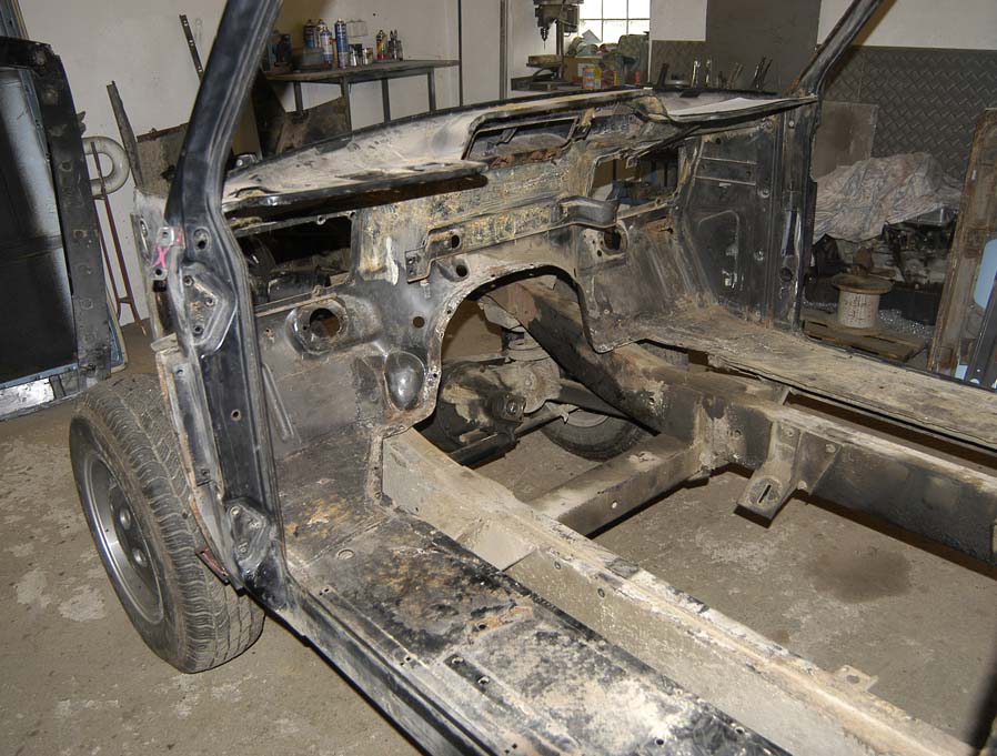

#22 Příspěvek od Neklan » 12 srp 2008 09:17

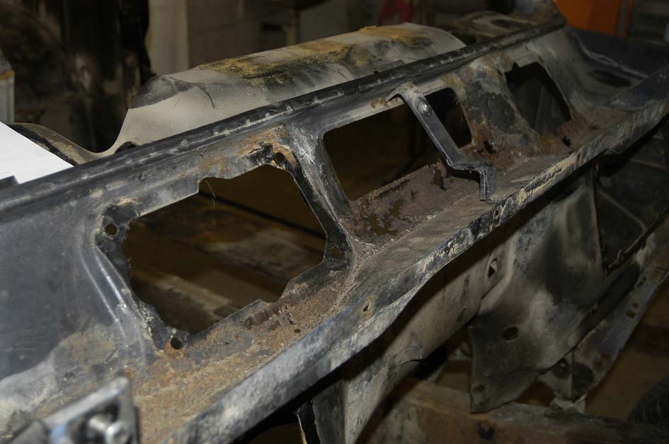

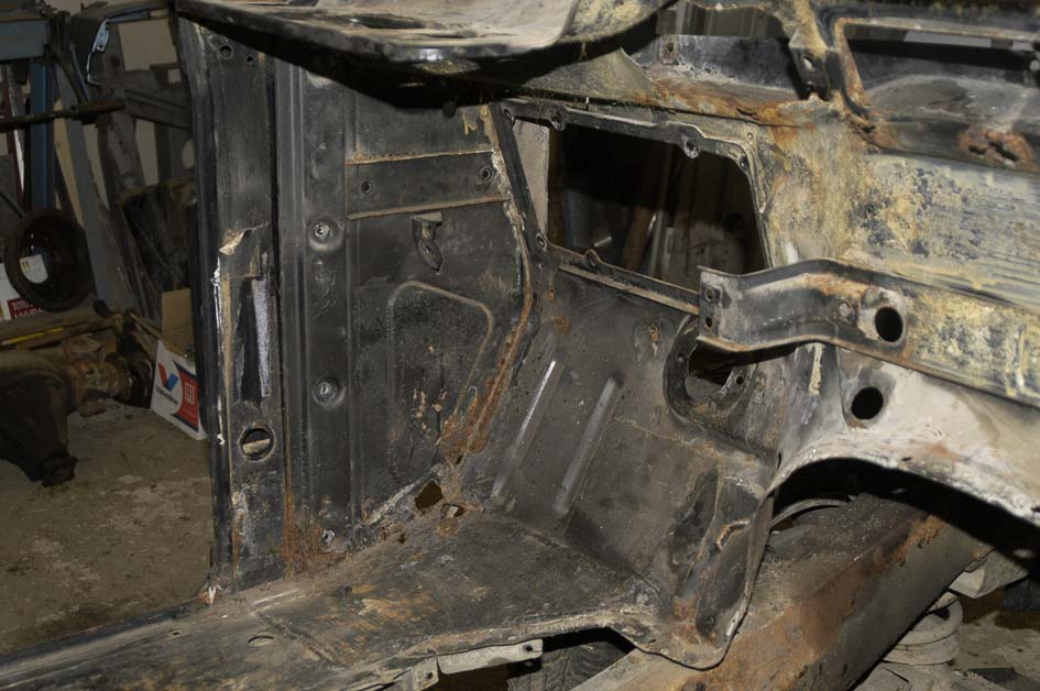

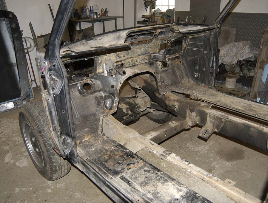

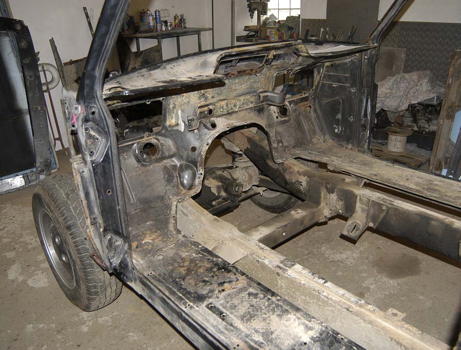

Rangie už je svlečený do naha. Po pravdě pod slušivým kabátkem už to zase tak slavné nebylo (ale není to nijak hrozné). Rám vypadá, že je OK, crossmember pod zadním spodním tailgatem je sežraný, footwells mají také sem tam nějakou tu dírku, stejně jako bulkhead, který je děravý pod čelním oknem. Dáváme dohromady podvozek - vzhledem k tomu, že auto není určeno pro těžký terén, volím standardní žluté pružiny Britpart + nastavitelné tlumiče Koni Heavy Track, polybush kit a ventilované brzdové kotouče EBC. Pak se to všechno zkušebně poskládá s motorem a převodovkou, co bude potřeba, dovaří se a pak hurá na pískování, antikorozní ochranu a povrchovku šasi a rámu karoserie (ještě, že můj Rangie byl vyroben před rokem 85, kdy se přešlo ze šroubování rámu karoserie na vaření - pak by se s tím asi pracovalo o poznání hůř). Jinak skiny obou dveří nejsou nijak krásné - vybublané s vrstvami kitu. Nevíte někdo o nějakých pěkných (připomínám, že je to dvoudvéřák)?
V posledním LRO je nafocen RRC rok 1994 soft dash V8 Vogue a ten je z hlediska koroze v podstatně horším stavu než o 11 let starší můj Rangie, takže jsem s výsledkem pitvy ještě celkem spokojen.

#23 Příspěvek od Neklan » 12 srp 2008 09:19
(130.06 KiB) Staženo 3290 x
(102.84 KiB) Staženo 3293 x
(78.01 KiB) Staženo 3292 x

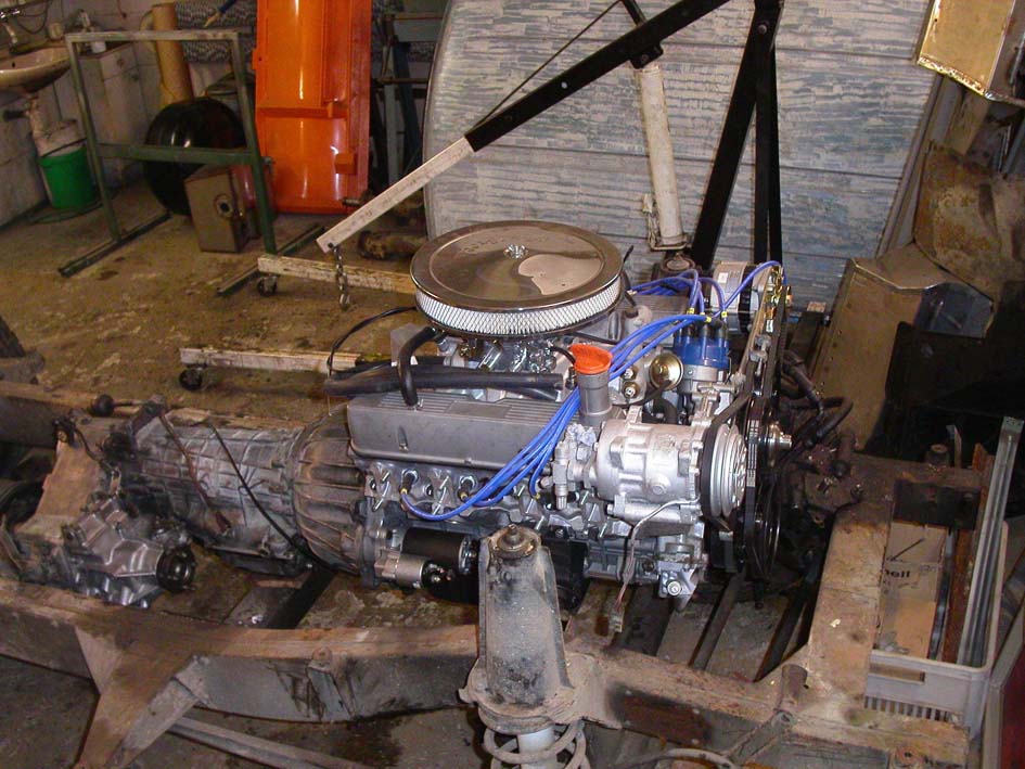

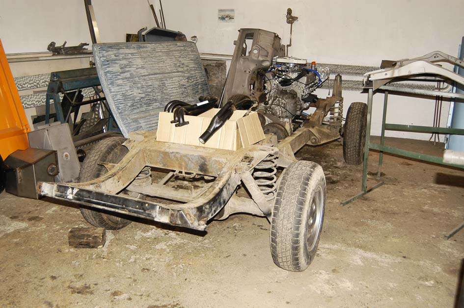

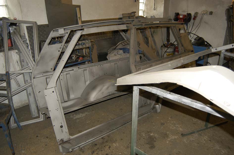

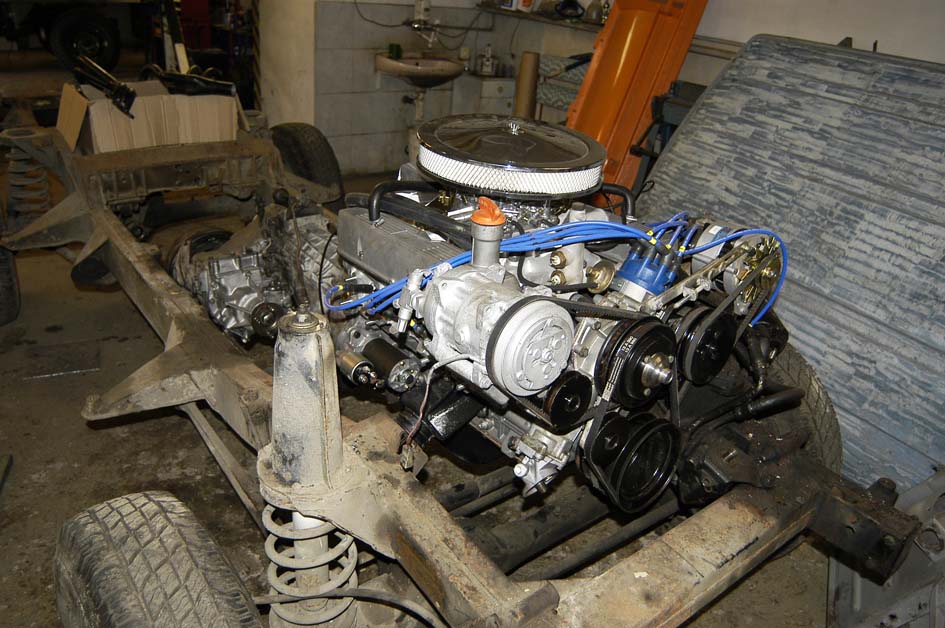

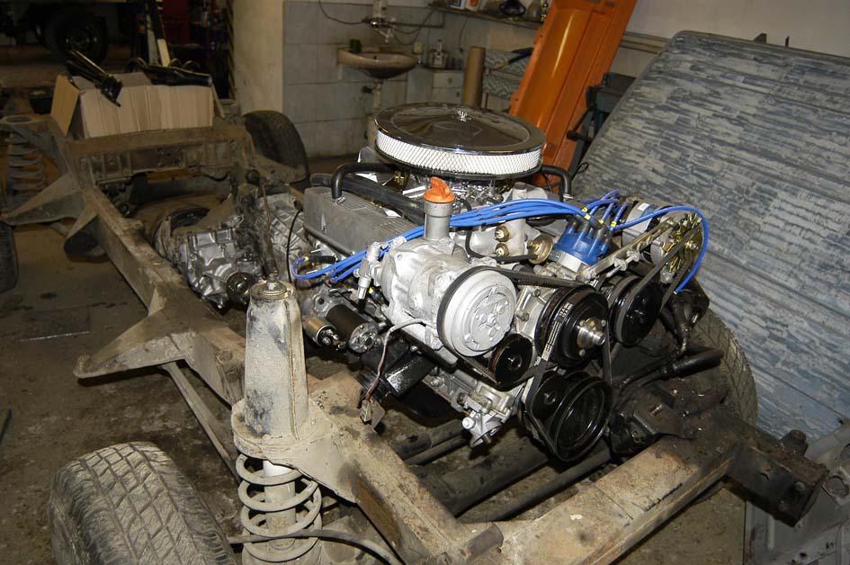

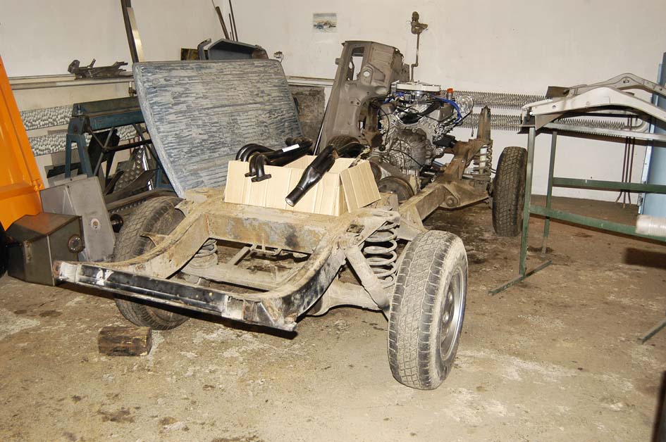

#35 Příspěvek od Neklan » 25 srp 2008 18:13
Ocelové části karoserie přijely z pískování, které odkrylo doposud skryté známky koroze. Klempíř se rozhodně nudit nebude.
Rám se prozatím pískování vyhnul, momentálně na něm trůní nablýskaný nový motor (působí tam tak trochu nepatřičně - zatím) a převodovka, postupně se zkušebně navěsí výfuk, nádrže a připravený základ karoserie, aby se vše zkontrolovalo, popř. přivařila sem tam nějaká ta modifikace a pak znovu odstrojit a hurá na pískování a finální povrchovou úpravu.
U čalouníka jsem dnes také vybral kůži, aby mohl začít dělat sedačky.
(91.16 KiB) Staženo 2946 x
(126.94 KiB) Staženo 2918 x

#36 Příspěvek od Neklan » 25 srp 2008 18:17
(123.76 KiB) Staženo 2937 x
(136.42 KiB) Staženo 2910 x

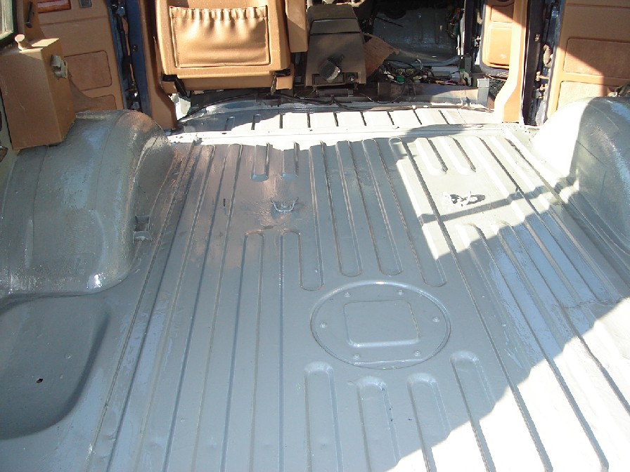

#37 Příspěvek od Land Jirka » 25 srp 2008 20:35
Takto si představuji renovaci RRC. :wink:
Škoda, že nemám zákazníky co jsou ochotni jít do celkové opravy a musím dělat ústupky. :cry:
