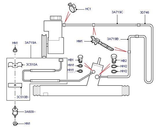

Chlapci. Ani servo ani cievka. V zufalosti som odpojil hadicu - prvu od serva co ide a co sa najviac prehrieva. Tak som odpojil holender tejto hadice..vlastne vstup oleja. Nastartoval...sice mi oyebalo cely motor..ale z holendra vykukalo toto. Tak som to vytiahol celé. Vraj je to nejaky teflon - vystuha tej trubky..Takze tu je chyba. Nevie niekto pozriet cislo tej hadice? Alebo ci sa to da niekde objednat? Je to hadica..z servocerpadla trubka - potom hadica - potom nasleduje trubka v tvare "U" (pod vodnym chladicom) a nasledne hadica a koniec je trubka s holendrom. A dakujem.vsetkym co sa snazili pomoct.

#34 Příspěvek od Lukasino » 12 bře 2020 16:34
Tak gratulace :yes
Myslíš tu levou? QEP000361

#35 Příspěvek od vinicpp » 12 bře 2020 16:59
Ano lukasino - to čo si napísal QEP000361. No a nemám to štartovať? teraz by tú hadicu roztrhalo alebo čo vlastne? Lebo hadici ako takej nič nie je, len teda henten sersám z toho vyliezol :D
Samozrejme keby som toto vedel zo začiatku, nemusel som kupovať servo - ktoré bolo dobre ale zabil som ho, a nemusel som kupovať cievku - ale nasťastie to všetko nestálo ano 100e. Len teda.. klobúk dole pred každým čo sa tomu rozumie, je to fakt ako detektívna práca.
Ja už som bol zmierený s tým, že idem zmontovať servoriadenie. Len teda najprv ma napadla prvá vec - skúsiť dať dole iba túto hadicu, no a podarilo sa. Len dúfať, že sa z toho nič neodtrhlo a niekde v systéme to niečo neupchá.
