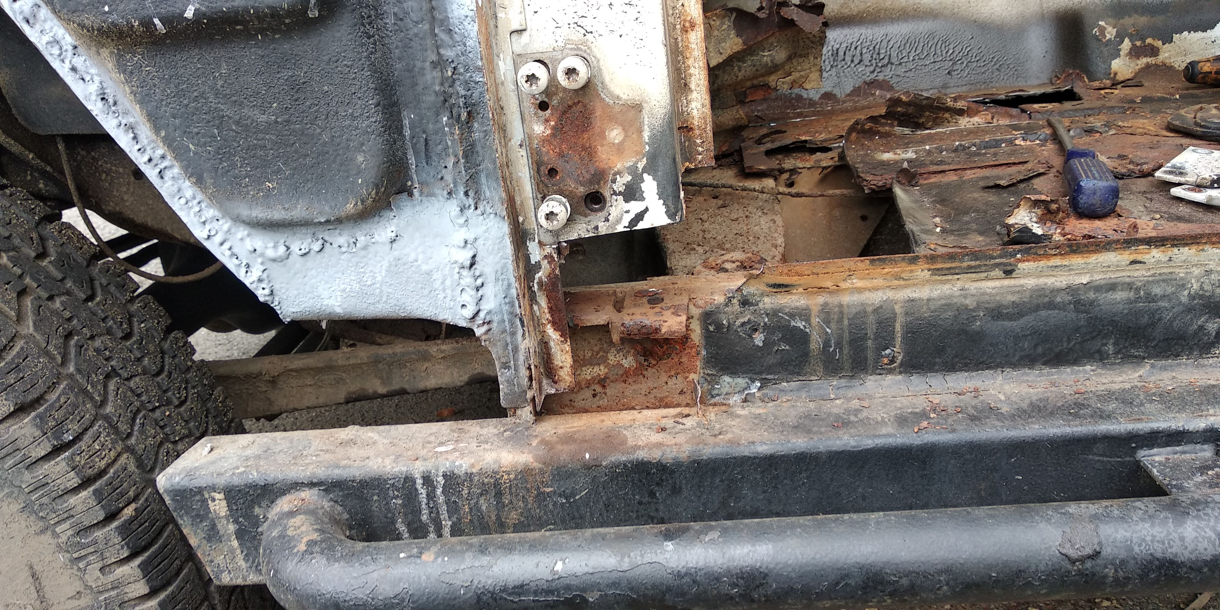

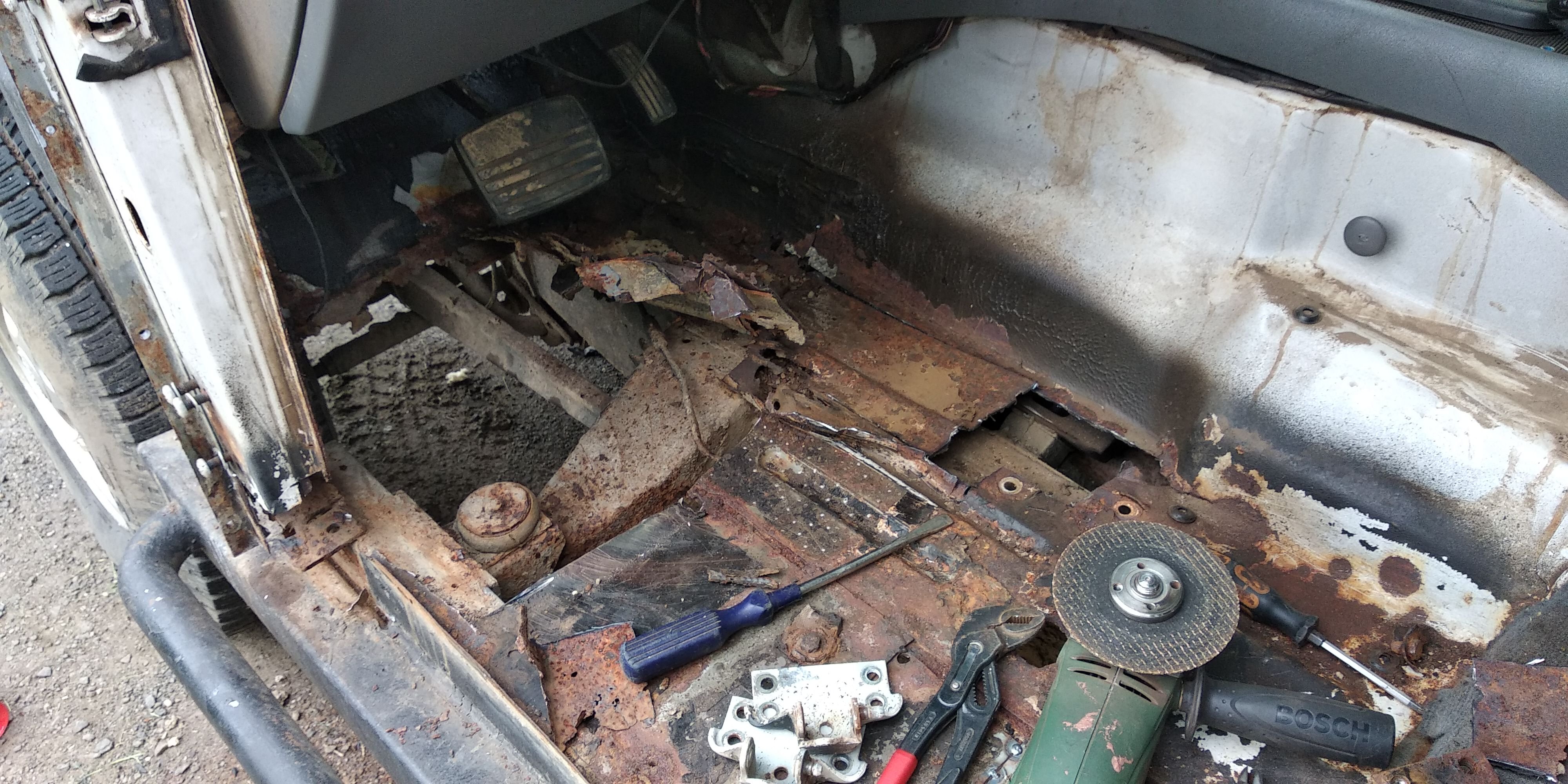

#31 Příspěvek od Tomanus » 26 srp 2020 16:06
Mám na vás dotaz potřeboval bych poradit jak musí být přidělaný áčkový sloupek. Jelikož byl dole uhnilý vyřezal jsem ho chtěl bych se zeptat zda ho můžu přivařit k jeklu co je místo prahu. Ten pevnostní práh dělal někdo přede mnou.
Jde mi o to aby náhodou se to celé nehnulo někde ve střeše.
Myslím si že se toho bát nemusí.
Druhý dotaz mám takový Čím nahradit podlahu u řidiče.
Vypadá to že jí celou vyhodím ven ale nevím jaký plech použít.
Originální podlaha má takové prohlubně což jsou asi výztuhy aby se to neprohýbalo když navařím a rovný plech bude to se prohýbat.
A nebo bych mohl použít silnější materiál třeba 3mm plech.
Norton

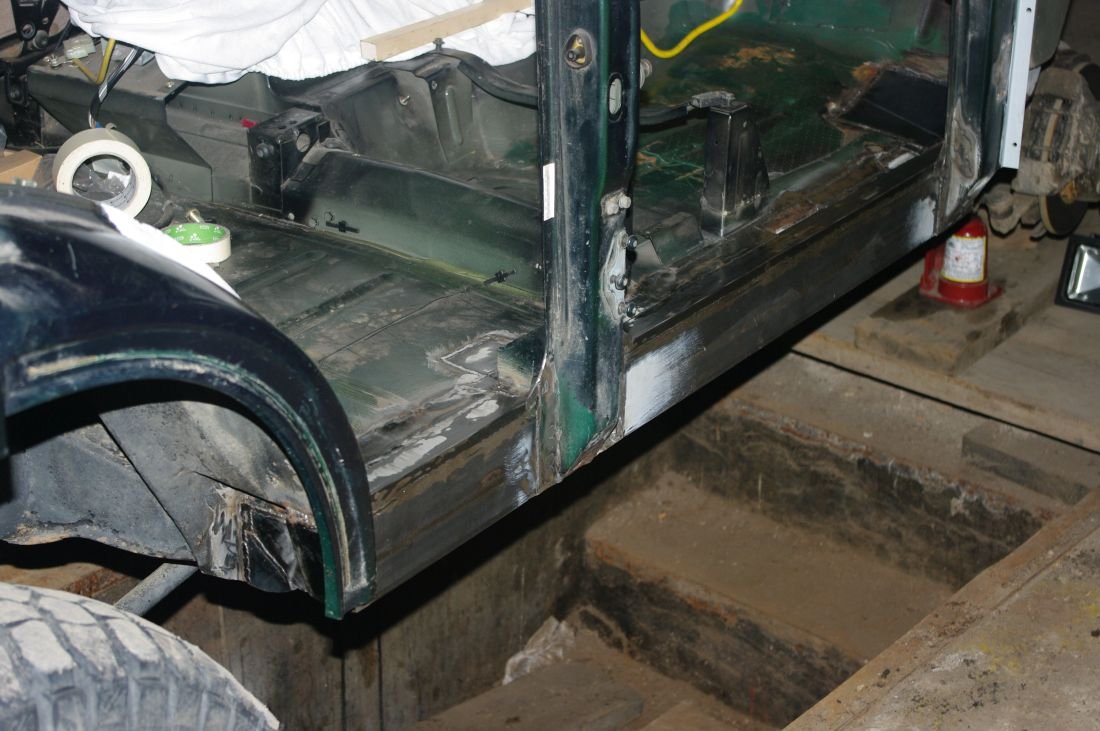

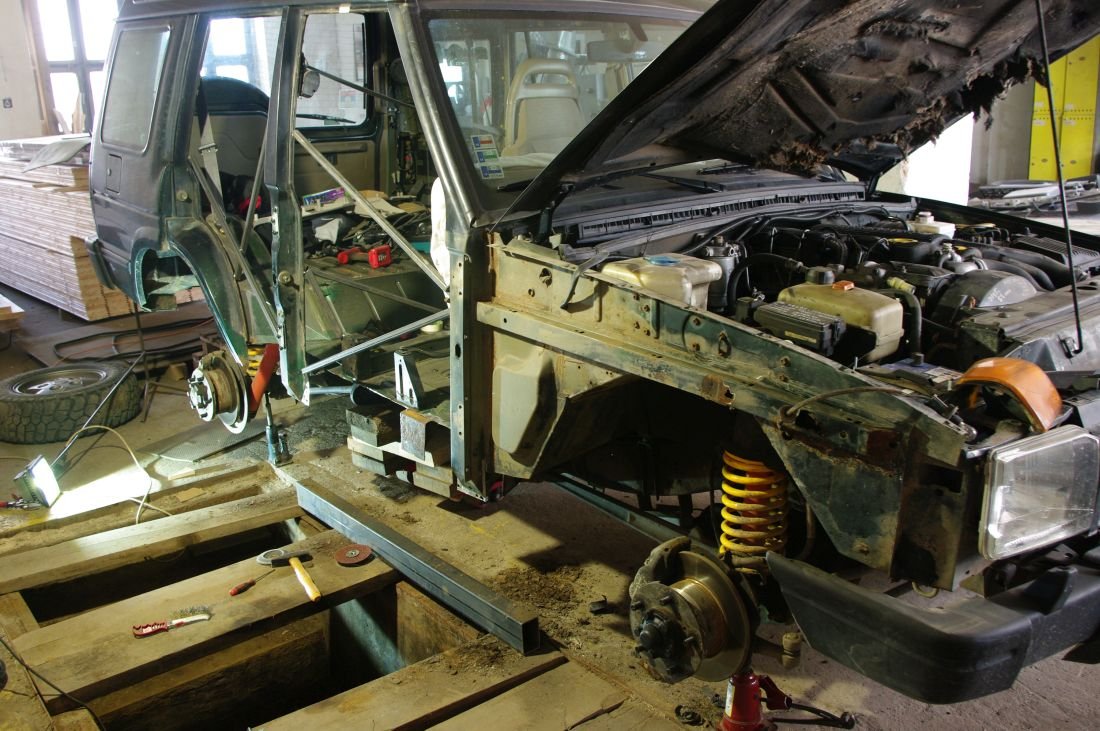

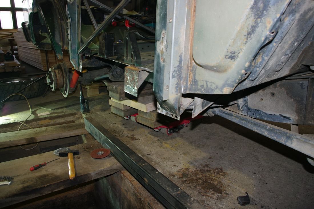

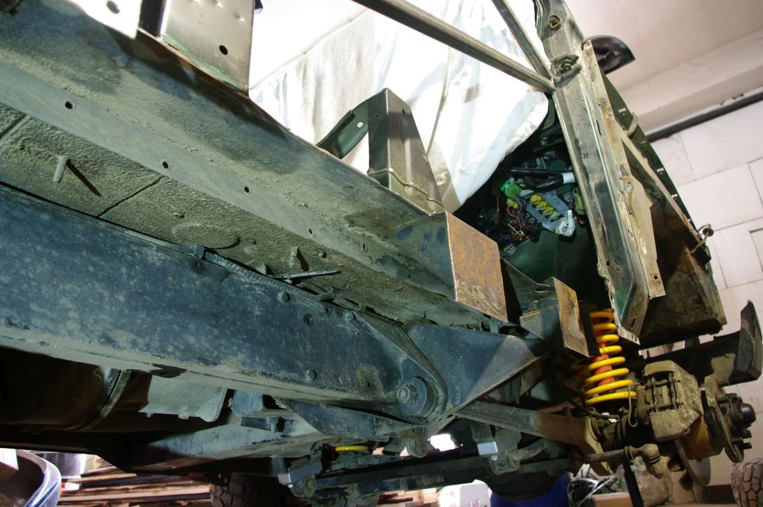

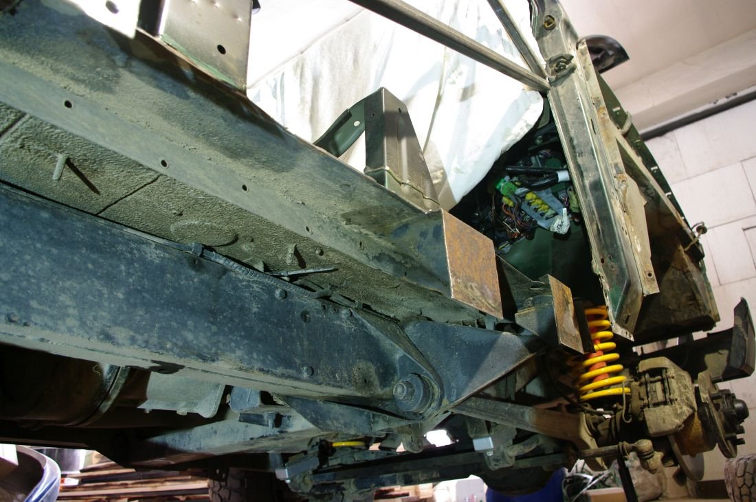

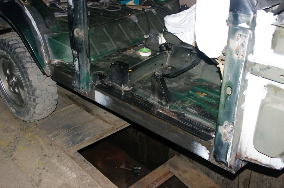

#34 Příspěvek od marek sk,lm » 06 zář 2020 20:45

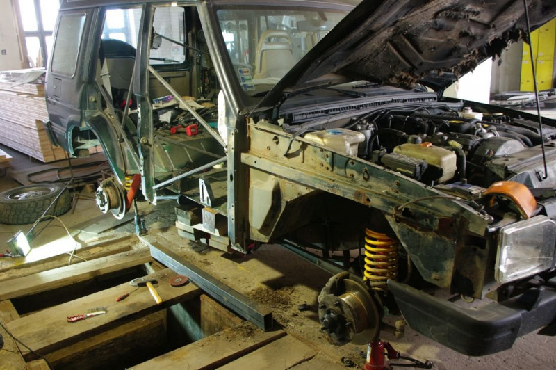

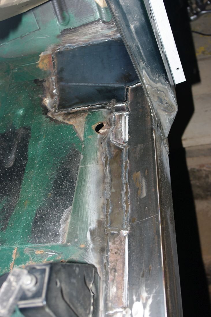

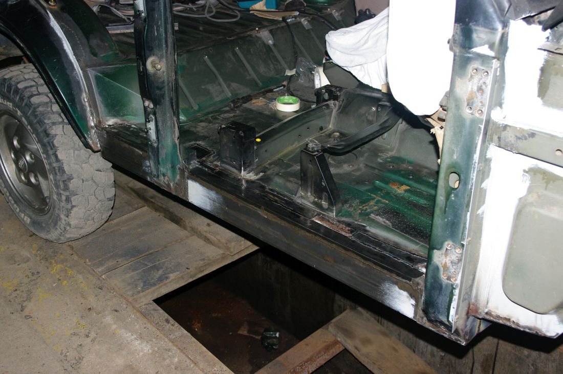

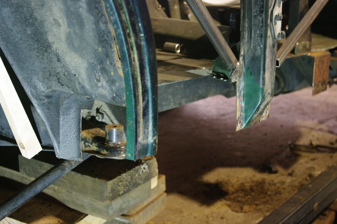

prihodim aj ja cosi.
plech je vyborna vec daju sa robit divy, len to treba vediet :roll:
mne sa nechcelo nejak, tak som pouzil namiesto prahu jakel myslim 100 x 50 x 3? :?: sadol uplne neskutocne, no a hlavne plechy nie cez seba ,ale na tupo k sebe...
vyhodil som vsetko okolo stlpika a poriadne som to "zavetril" , aj tak mi usiel dozadu cca 3mm, doladil som na pantoch
http://www.drevotuning.sk,www.retrowood.sk
D1 300tdi , HONDA CIVIC 1,6i aerodeck ,"hnisan"almera 1,8i , ford tranzit 2,5 hladky
marek sk,lm
Příspěvky: 178
Registrován: 18 črc 2009 09:07
tel.: +421908162506
auto: discovery 1 300tdi
Bydliště: lipt.mikulas
Re: vyvareni d1a vse kolem

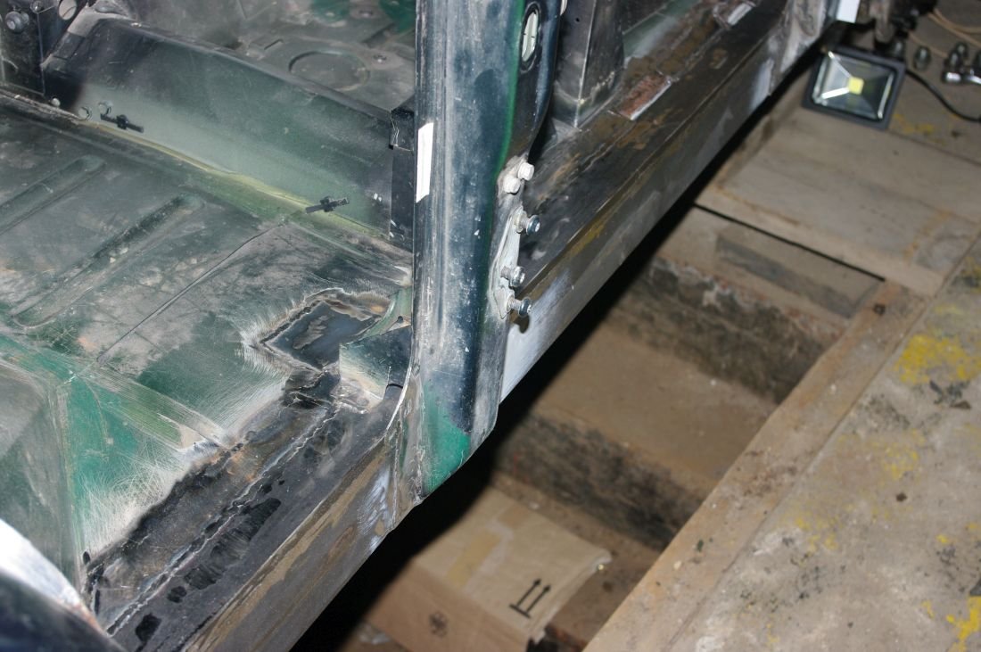

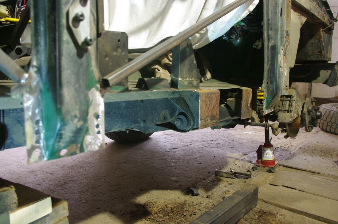

#35 Příspěvek od marek sk,lm » 06 zář 2020 20:47
- tomanus , norton - je na to fajn vecicka - signovacka a da sa kupit za facku... mam, aj vela "koliesok", pridte si urobit :grin: :wink: :beer
Naposledy upravil(a) marek sk,lm dne 06 zář 2020 21:10, celkem upraveno 2 x.
