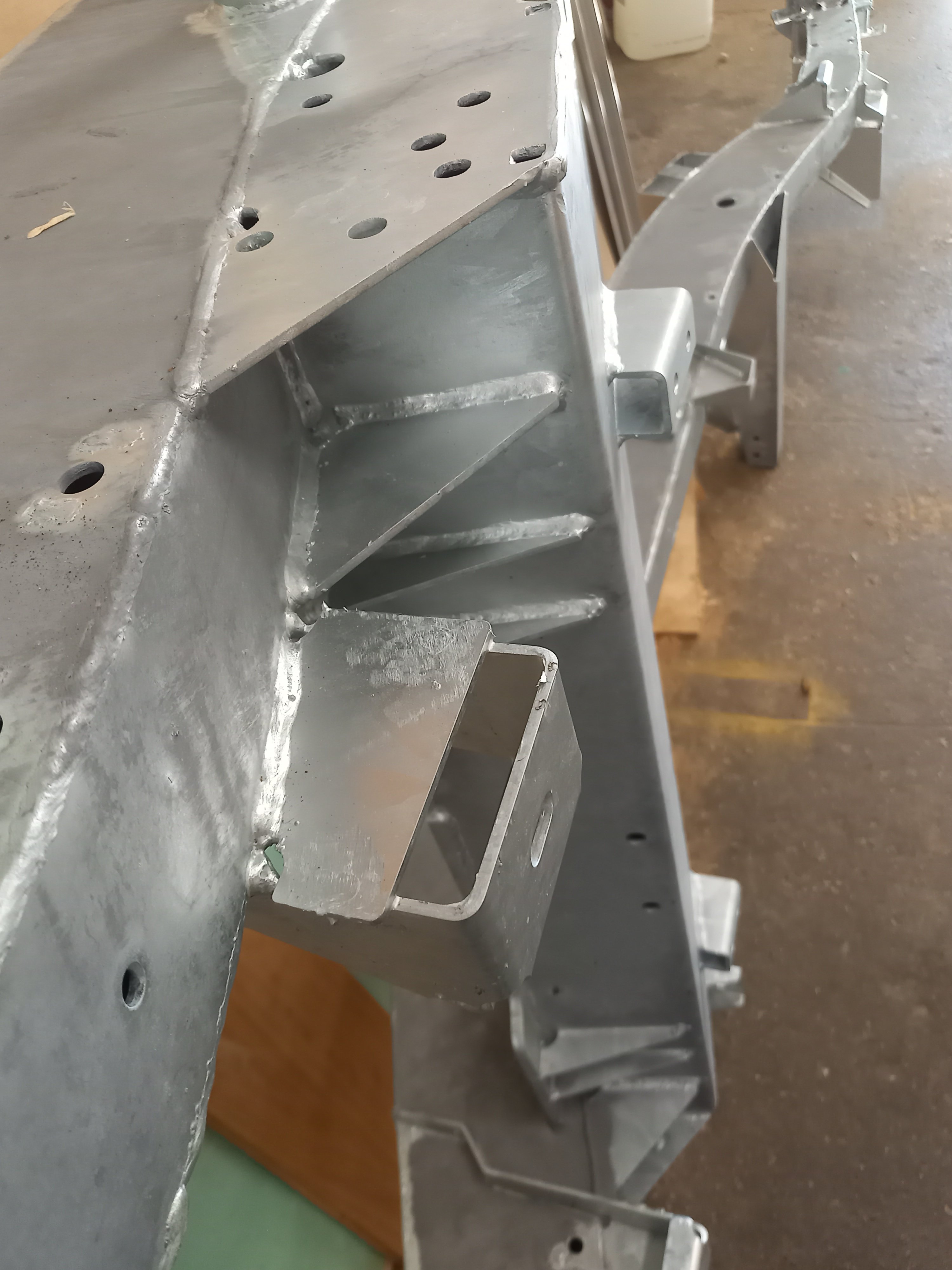

To by tedy chtělo taky nějakou fotočku ze vnitř, aby bylo jasno. MAERové mají na webu napsáno jen, že "blátodržící místa jsou redukována na minimum". Ale co si pod tím představit ?

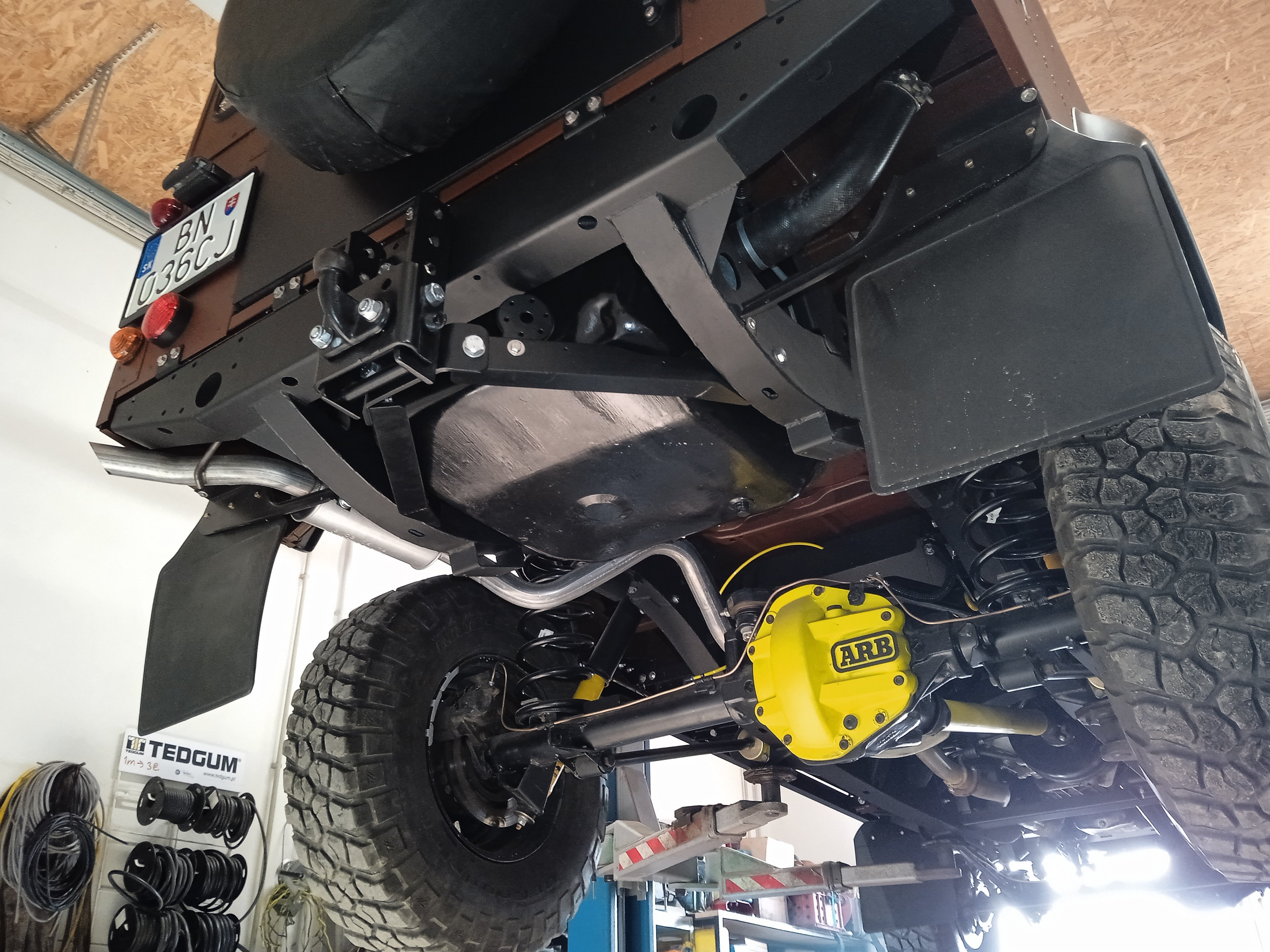

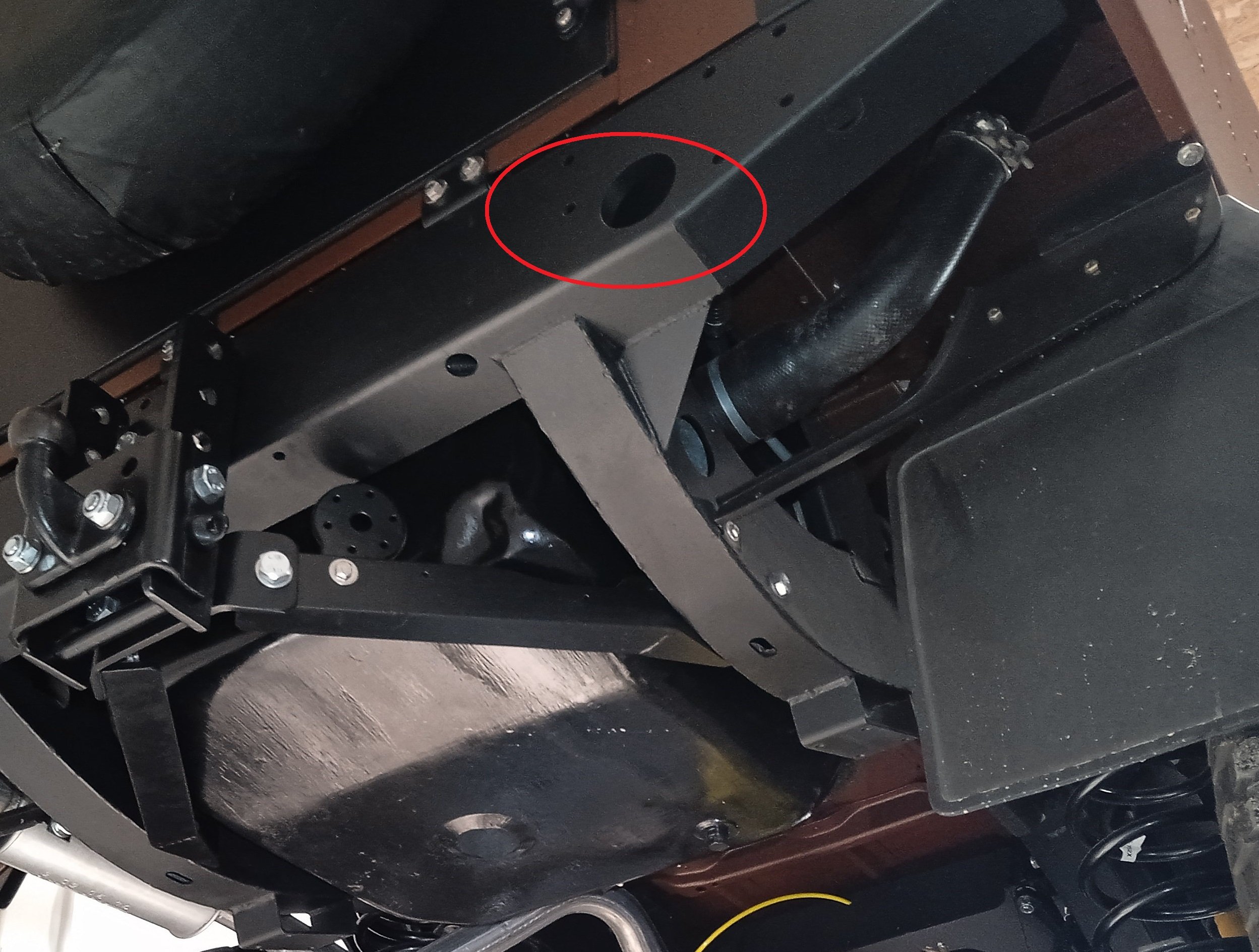

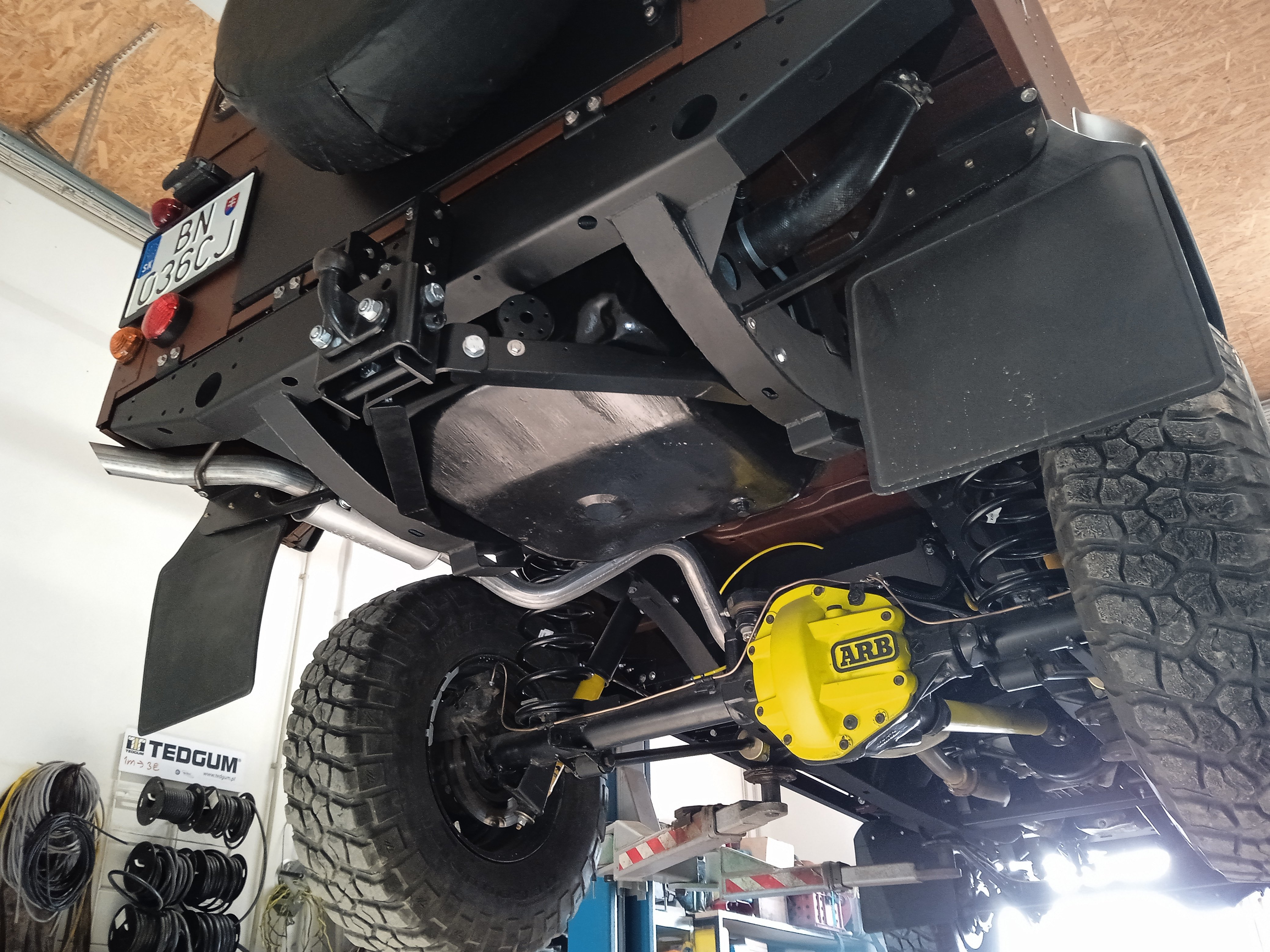

Iný nechceš :grin: Takýto rám byť tam od nova, tak tu nič takéto neriešime. Je tam vidno aj veľké obdĺžnikového diery na vytekanie vody, sú všade po ráme. No a zadný crossmember vydrží :muscle

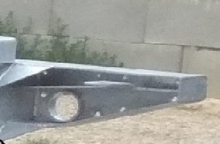

mildo123 píše: 25 pro 2022 12:00 Iný nechceš :grin: Takýto rám byť tam od nova, tak tu nič takéto neriešime. Je tam vidno aj veľké obdĺžnikového diery na vytekanie vody, sú všade po ráme. No a zadný crossmember vydrží :muscle
Mildo, no to sou zase moc pěkný fotky, z venku :grin: Ten rám samozřejmě vypadá moc pěkně a obzvlášť na tom Tvém pěkném Defíkovi :clap
Mě třeba překvapilo, že ty hlavní tubusy rámu vaří ze čtyř dílů, to musí být fuška udělat to pořádně. A předpokládám, že na to nemají robota. Mě by zajímala nějaká "gastroskopická" fotka zevnitř, třeba z místa koncového oblouku, kde jsou u originálu výzruže na šrouby tažného a tlumičů. Jak se s tím asi poprali klucí polský.
Když si zmínil ten crossmember, na detailu jsem si všiml, že ta zadní platle crossu má snad 1cm tloušťku, to je pravda nebo to je jen optický klam ?

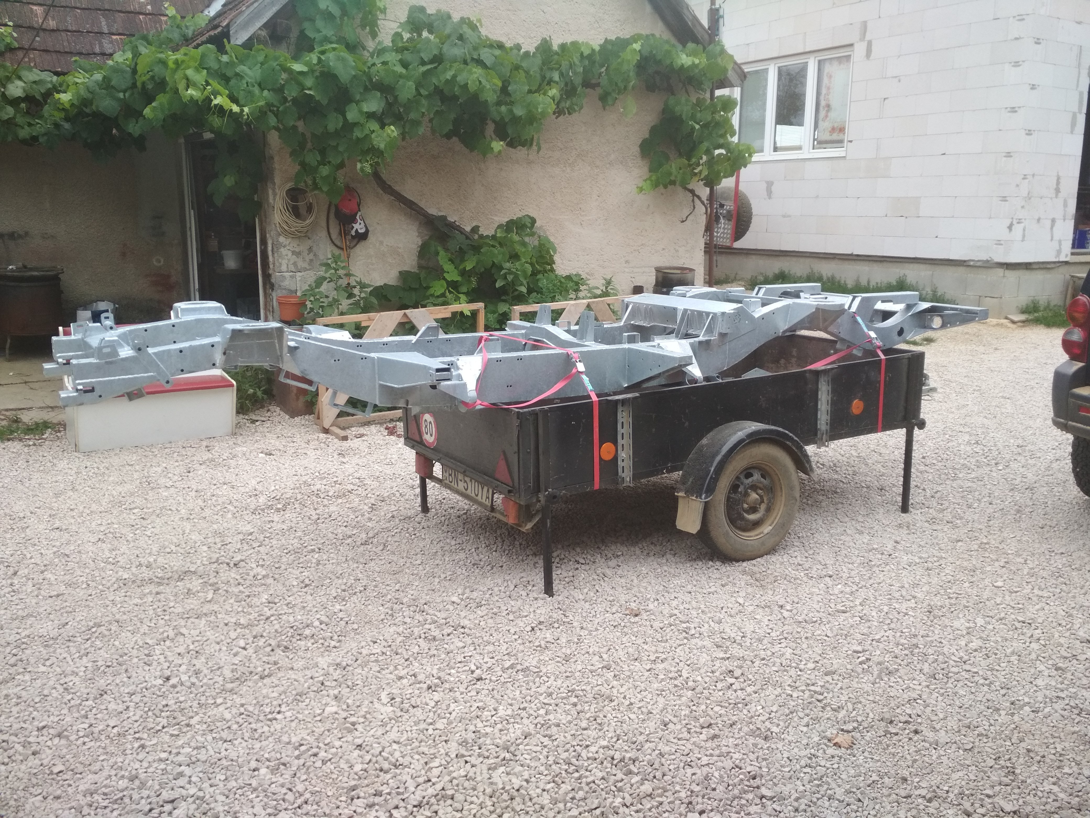

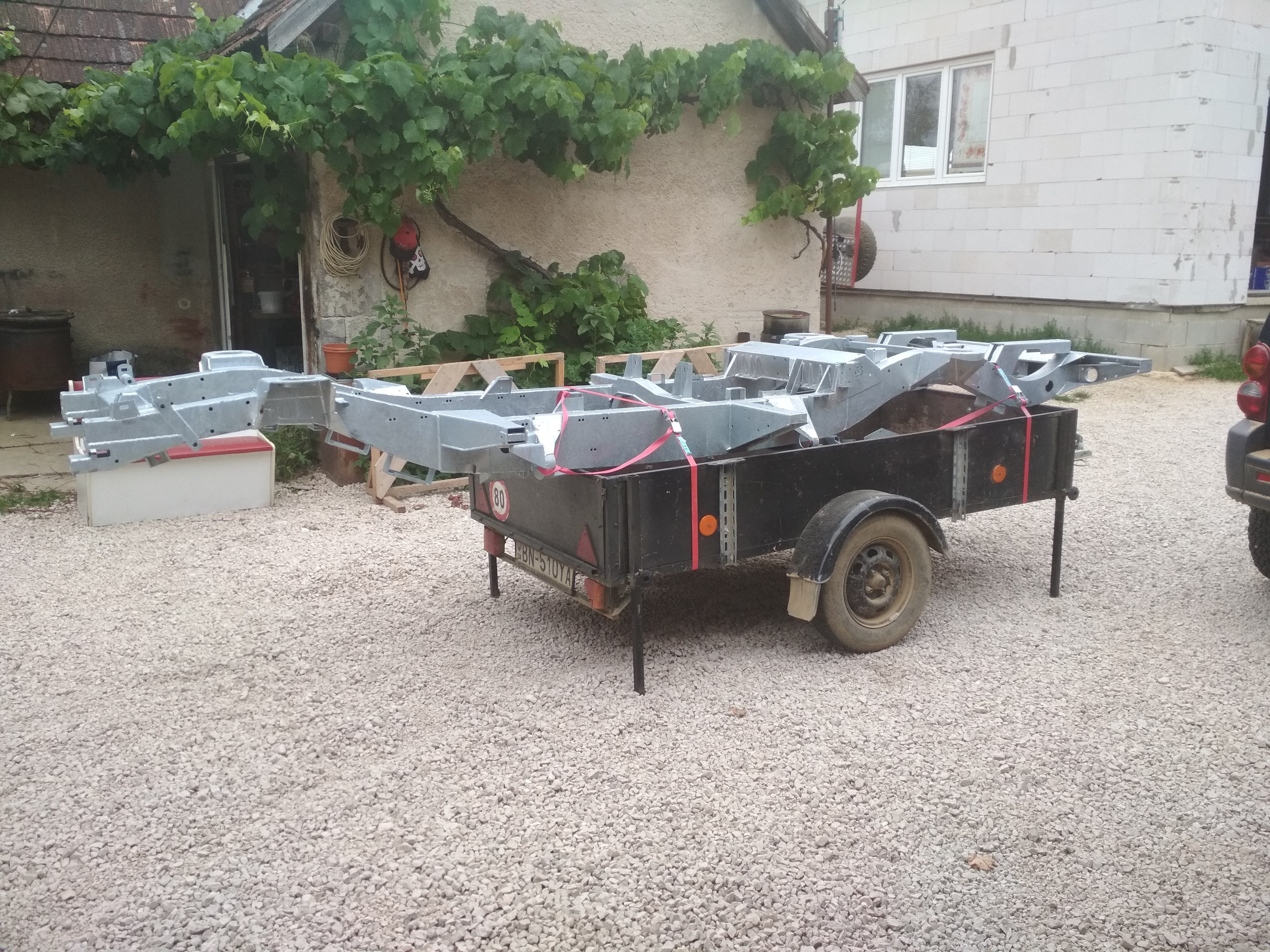

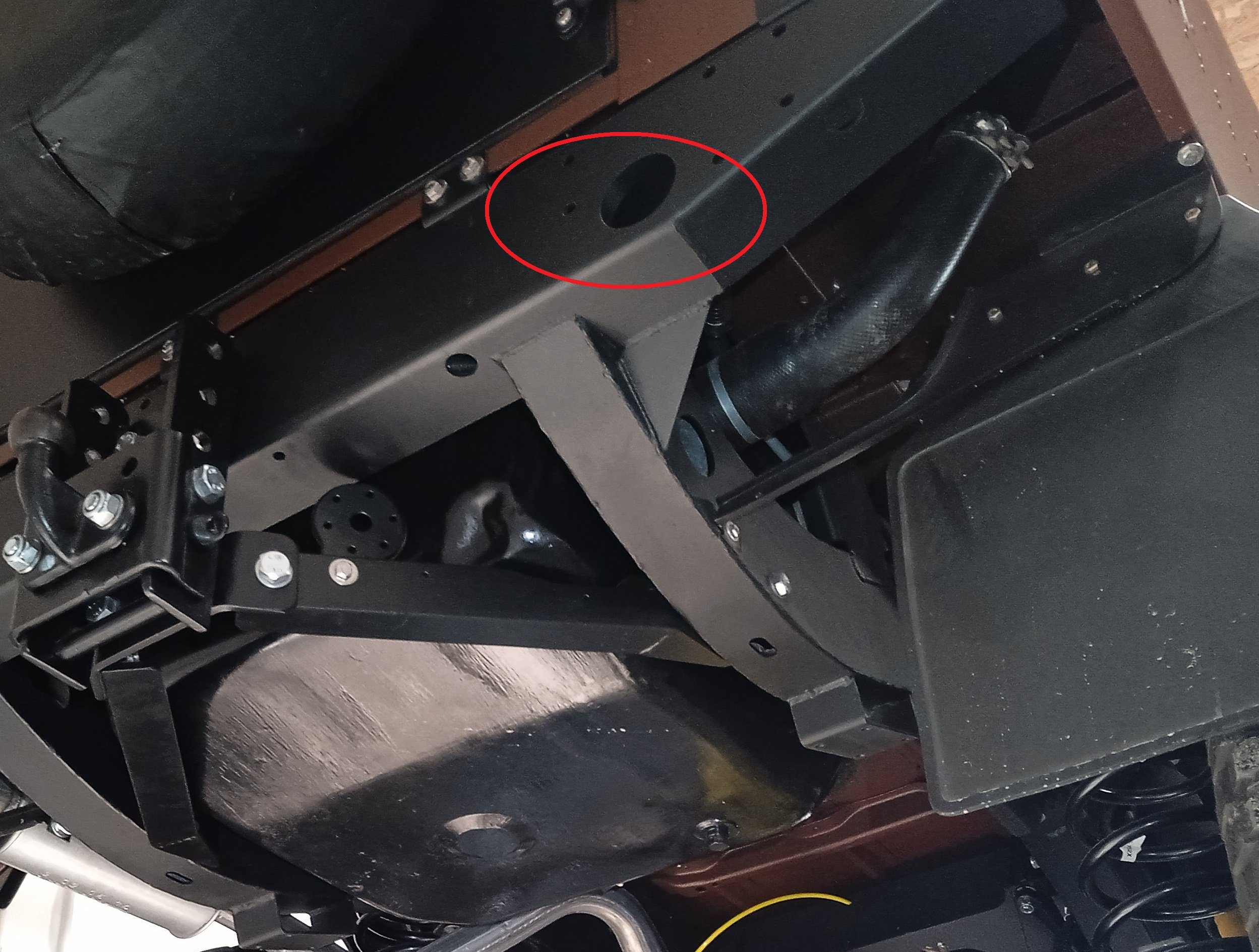

Podívej se na ten rám na vozíku a hned uvidíš že tloušťka v těch místech je v 2-3 mm

Land Jirka píše: 26 pro 2022 19:01 Podívej se na ten rám na vozíku a hned uvidíš že tloušťka v těch místech je v 2-3 mm
Aha, on je v té díře navařený vyztužovací nákružek, to mě zmátlo. Já doufám, že to mají aspoň z trojky plechu :grin:
