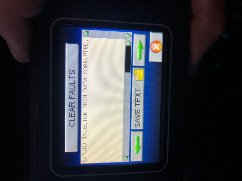

Koukni se, jestli máš správně nastavené korekční hodnoty vstřikovačů. Jestli se ti to nesmazalo. To by mohlo znamenat chybu v řídící jednotce jako takové.

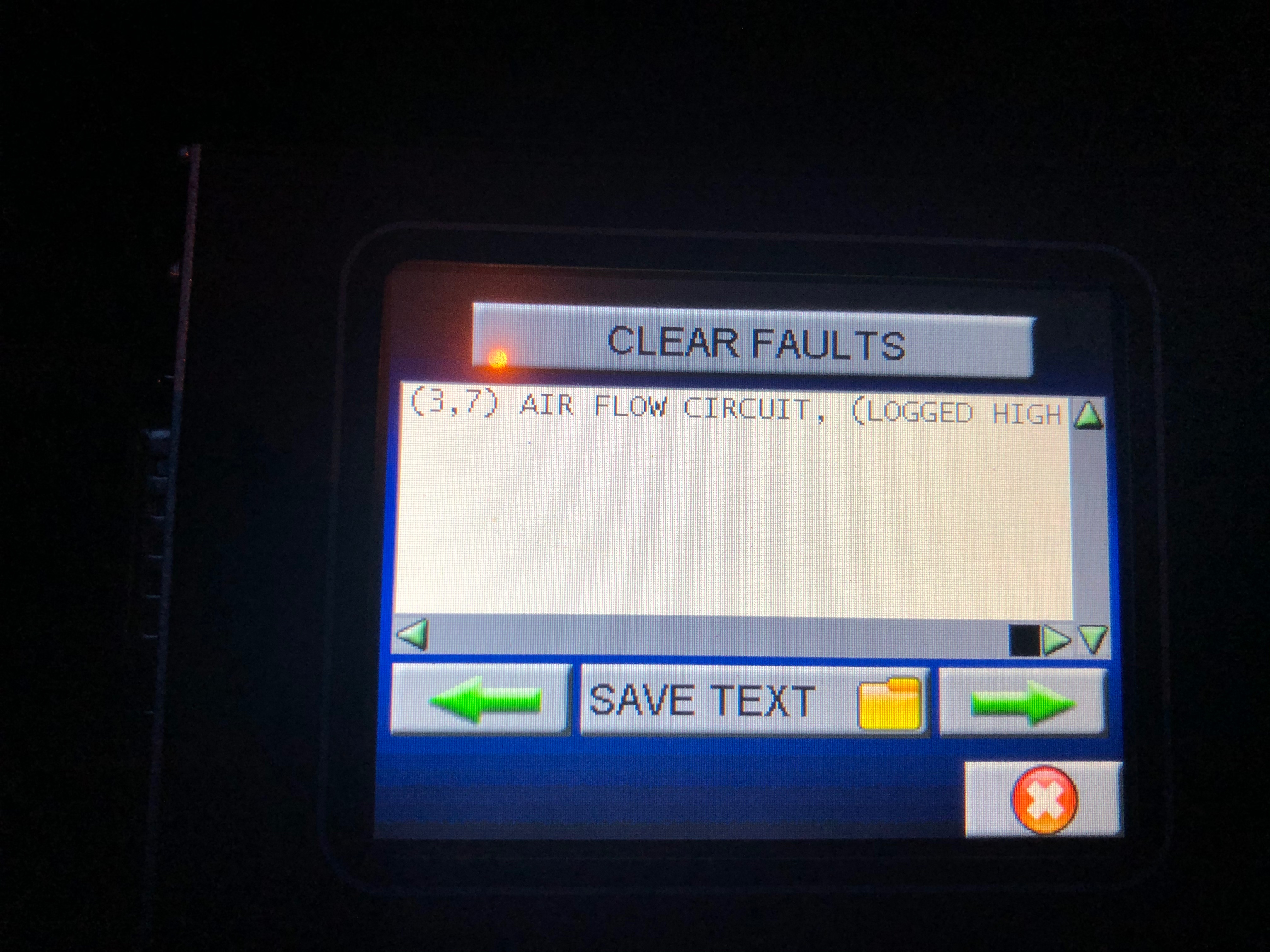

To druhé vypadá na přefouknutou nebo jinak haprující váhu vzduchu.
TD5ka si s nefunkční váhou vzduchu umí poradit, ale váha která kecá nebo jinak blbne umí řídící jednotku motoru rozhodit.

Jak nejsou? Myslel jsem korekční hodnoty, nebo taky kódy vstřikovačů, které se to jednotky zapisují diagnostikou. Jsou to pětimístné kódy, a pokud budou všechny stejné, tak máš problém, protože si je jednotka přepsala na přednastavené hodnoty.

Přefouknutá váha vzduchu umí s autem zacvičit. Ty kódy vstřikovačů ne.
Re: Egr
Banku jsem upravil auto za jízdy v pohode zadne pocukavani a nic podobného. Ale problém je v tom jak auto chcipnu nechám chvíli stát a znova nastartuji tak hned po nastartování opět v nouzaku nejde přes 3tis otáček nanocom hodí chybu ale skoro pokaždé jinou jednou tuto jednou egr a pak zase něco o tom vstrikovaci ale jak ji vymazu tak auto jede v pohode než zase zastavím a zdechnu auto už nevim co to muže být .
