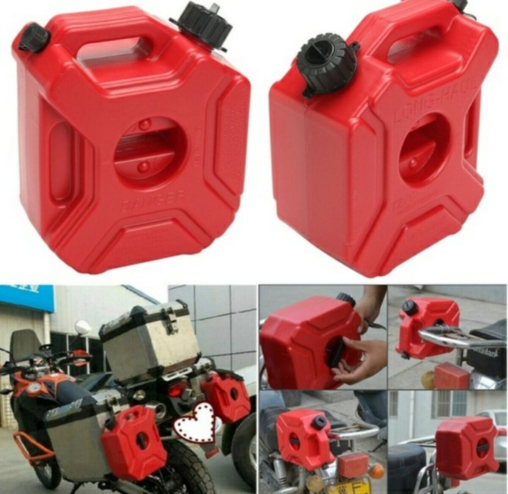

Mate niekto neaky tip alebo motivaciu ako a kde si vyrobit ( primontovat) nadrz na vodu( umyvanie ruk a riadu) buď na rezervu na dvere alebo rebrik, alebo inde?
Mam chut si to neako mudro vymysliet nieco o velkosti 10 - 20 litrov bandasku s kohutikom na vodu......
Kukal som na aliexpres, wish, ebay.....
Kludne aj foto vasich bandasiek a umiestnenie pre inspiraciu
Najviac sa mi pacia bud tieto 5litrove cervene a primontovat na obe strany zahradky....

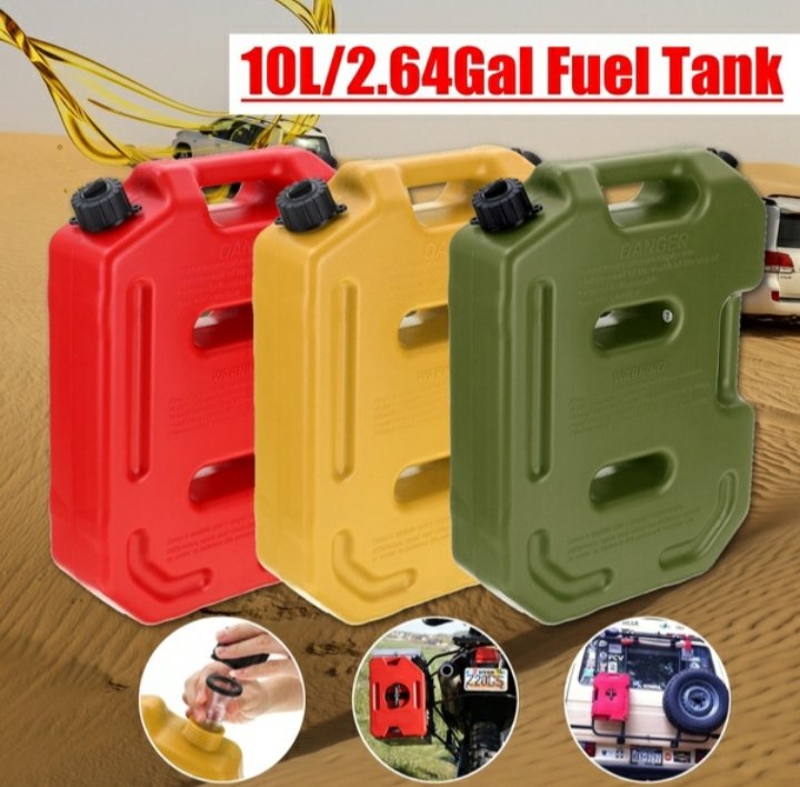

Alebo taketo umiestnit niekde do zadu( rezerva, rebrik, atd....ale su dost drahe!!! Co si myslim ze 50-70 eur je moc!!!

V tomto pripade jedine front runner:) sice stoji 50 eur ale co uz za kvalitu sa plati:)

Ten som videl.....aleeeee...
Cena 50 plus dalsich 25 uzamykacia sada plus posta......moooooc vela za bandasku na vodu.
