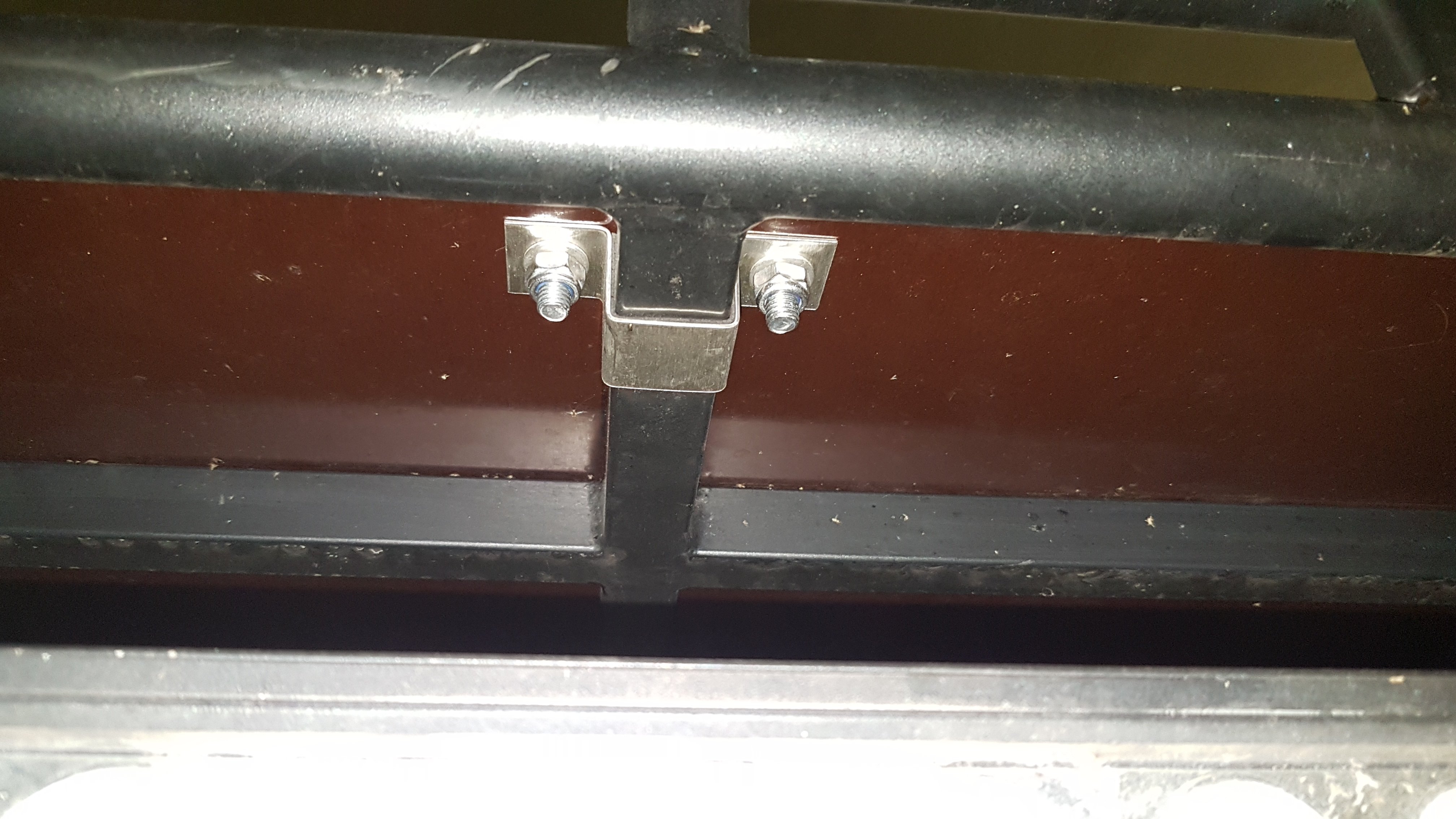

Nechal jsem si je naohybat, tohle nikde asi nekoupíš.

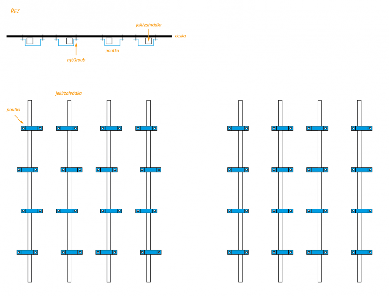

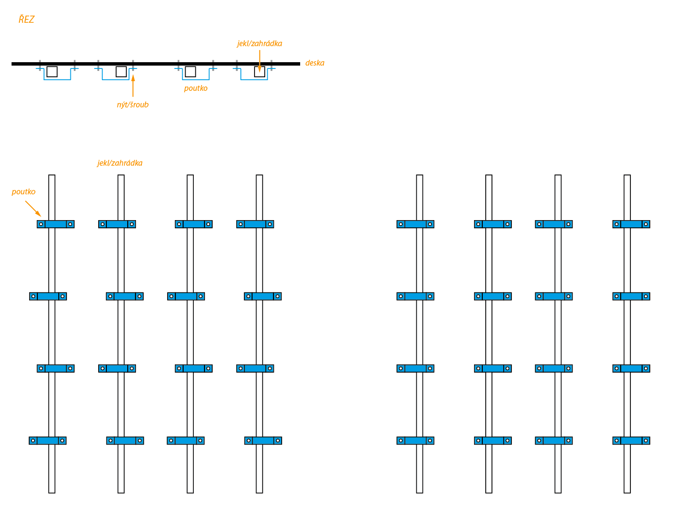

nemohlo by to byt něco takového? ale asi by to chtělo vyzkoušet, jestli to padne. resp. nevím, jaký máš profil tyček té zahrádky, ale podle mě by se to dalo sehnat. když něco podobného mají i v hornbachu, tak v nějakém specializovaném shopu budou mít stopro takové, které hledáš...

jo, něco se určitě najde. pochopil jsem, že tam ondra má hranatý profil – jak píše "mám to z jeklu 20 x 20". takže tento kruhový asi nebude úplně to pravé :shake ale nějaké to hranaté poutko by možná sednout mohlo. ono to nemusí držet úplně fest. stačí, aby to za jízdy neuletělo a člověk to neurval, když na tom bude vylezený. protože těžké věci budeš stejně kotvit těma dírama přímo k zahrádce. podstatná bude výška toho poutka. aby to bylo tak akorát. když bude širší, nevadí. dá se to i tak upevnit festovně:

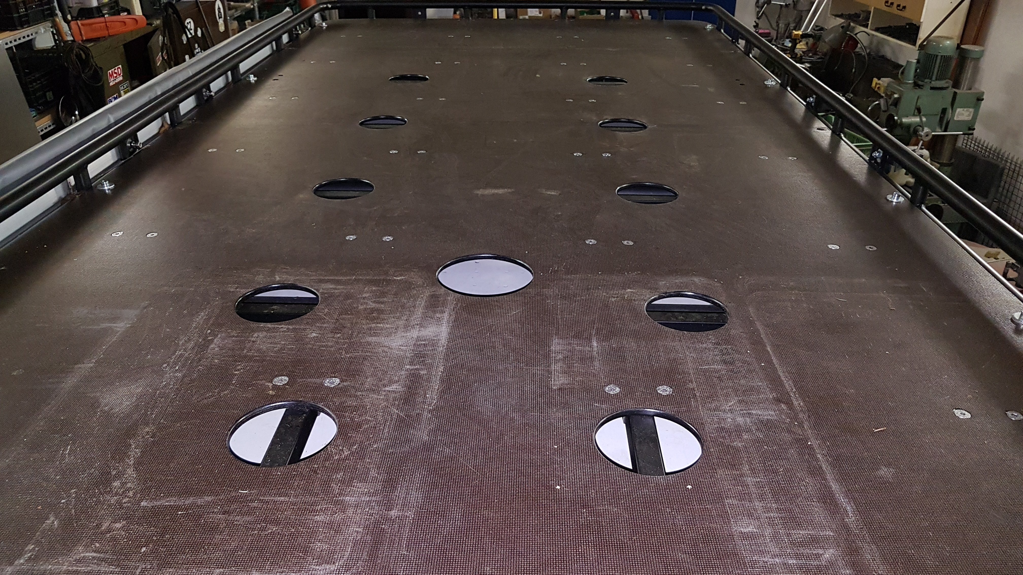

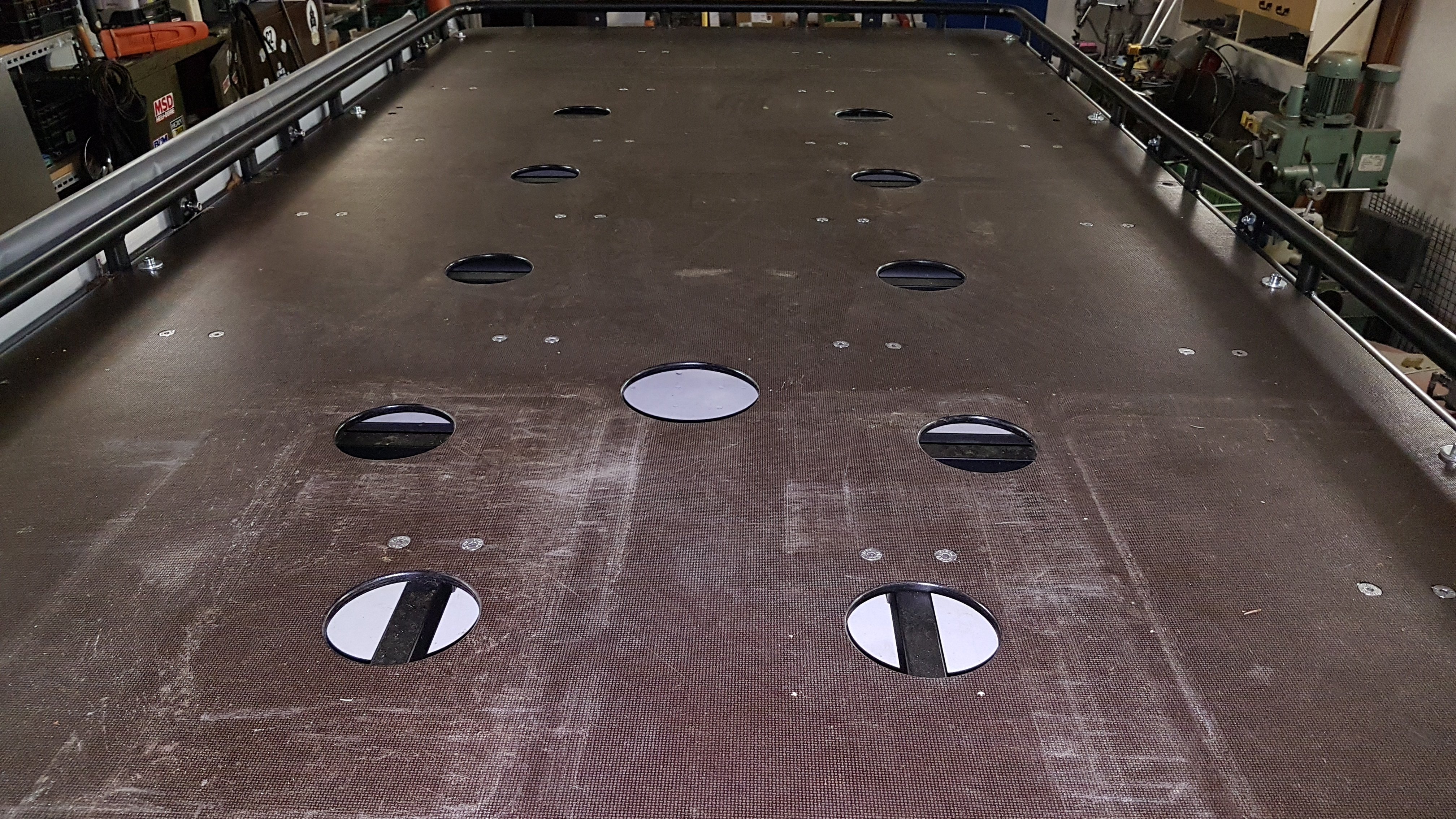

Takhle vypadá moje překližková podlážka.

tome, určitě je :) ale to moje je zas větší punk :rock když bys to udělal jako na té druhé variantě, tak máš aj všechny nýty v jedné lajně a z vrchu nic nepoznáš. ono jak se to vezme a jaké má kdo možnosti. já kdybych třeba zjistil, že ten z hobbymarketu je sice širší ale výška sedí, tak nic neřeším a použiju to jak jsem nakreslil. protože pro mě je tohle mnohem rychlejší, snažší a asi i levnější, než složitě shánět zámečníka, prosit ho o to, uhánět ho, páč na takovou pičovinku samo nemá čas a pak za to ještě ve výsledku se vším dojížděním zaplatit stejně nebo spíš víc… tak to je pro mě rozhodně lepší hornbachové řešení. jasně, pokud bych měl třeba u nás na konci ulice pohodového zámečníka, co mně to za dopolko naohýbá, navrtá a řekne si za to flašku, tak není co řešit, to je jasné :yes jenže já nikoho takového neznám, doma ohýbačku ani stojan na vrtačku nemám, takže su dost omezený. ale přesto si chcu co možu udělat svépomocí, takže holt musím hodně improvizovat. pak to sice nevypadá úplně TOPově, ale na funkci to nemá vliv, jak se říká :) a asi nebudu úplně jediný, kdo to tady tak má :)
