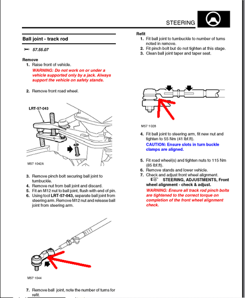

Ja myslel, ze cep rizeni je to, co je na tomto obrrazku :shock:

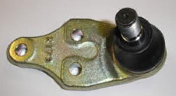

#25 Příspěvek od cesta » 22 dub 2010 12:07
Myslí zřejmě,ten spodní čep ramene,ten je přinýtovaný.
cesta

#26 Příspěvek od cesta » 22 dub 2010 12:21
http://www.autodily1.cz/land-rover/free ... 956639/v8/" onclick="window.open(this.href);return false;

#29 Příspěvek od Safraporte » 22 dub 2010 16:02
cesta píše:Myslí zřejmě,ten spodní čep ramene,ten je přinýtovaný.
jj blbě jsem to napsal - omlouvám se za mystifikaci :D
samozřejmě jsem myslel čep ramene
Psal jsem to ve spěchu mezi obědem a přípravou do práce :mrgreen:
