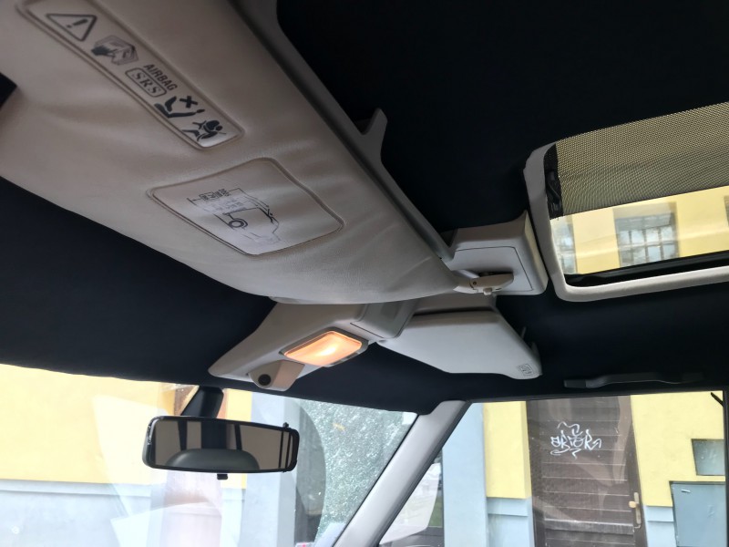

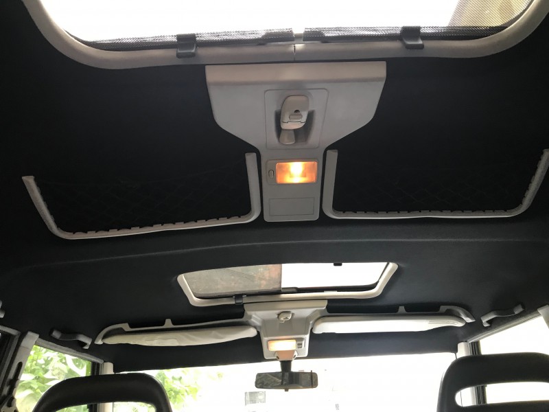

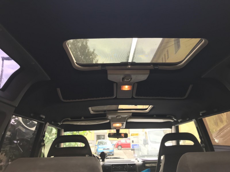

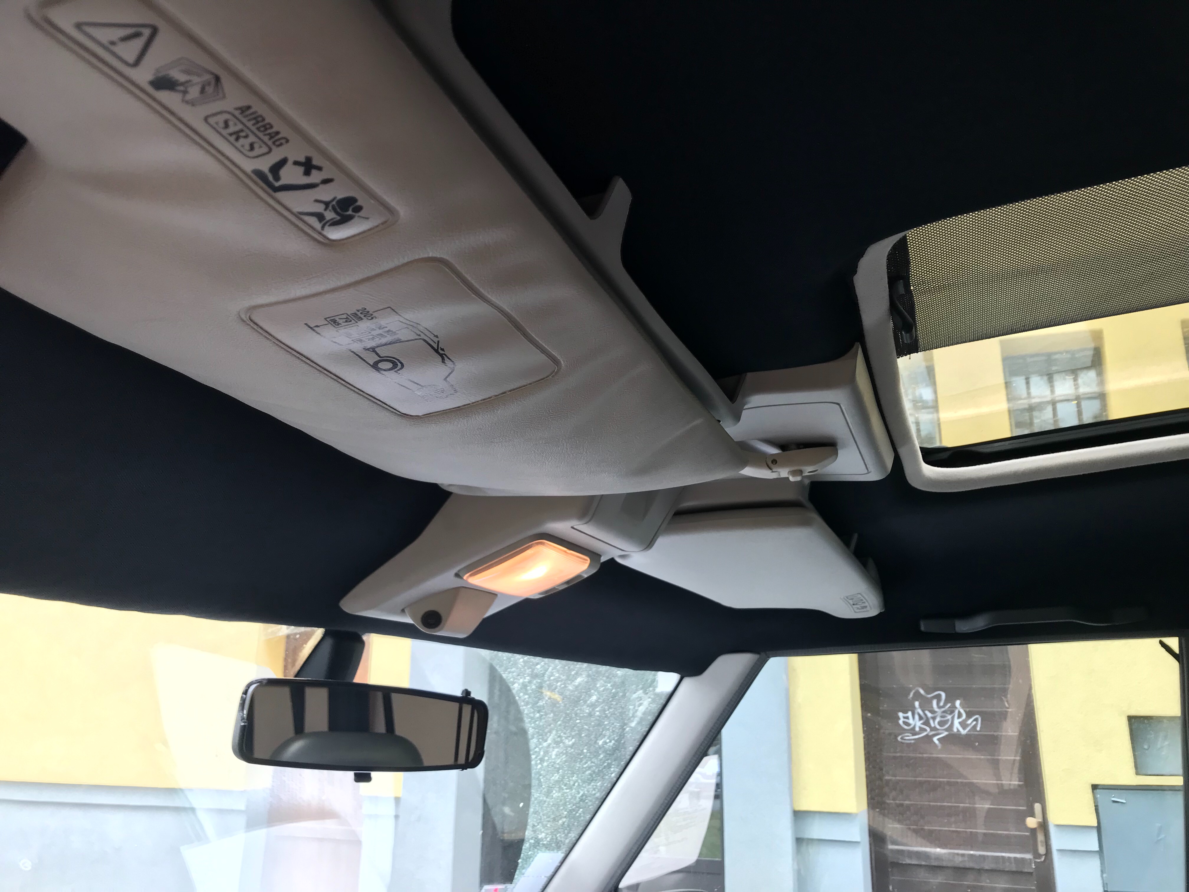

Re: Renovace stropnice D2
TAK už nahozeno zpět v autě, montáž, oproti lepení, byla brnkačka.....
před.....
po...
a
před.....
po...
a
