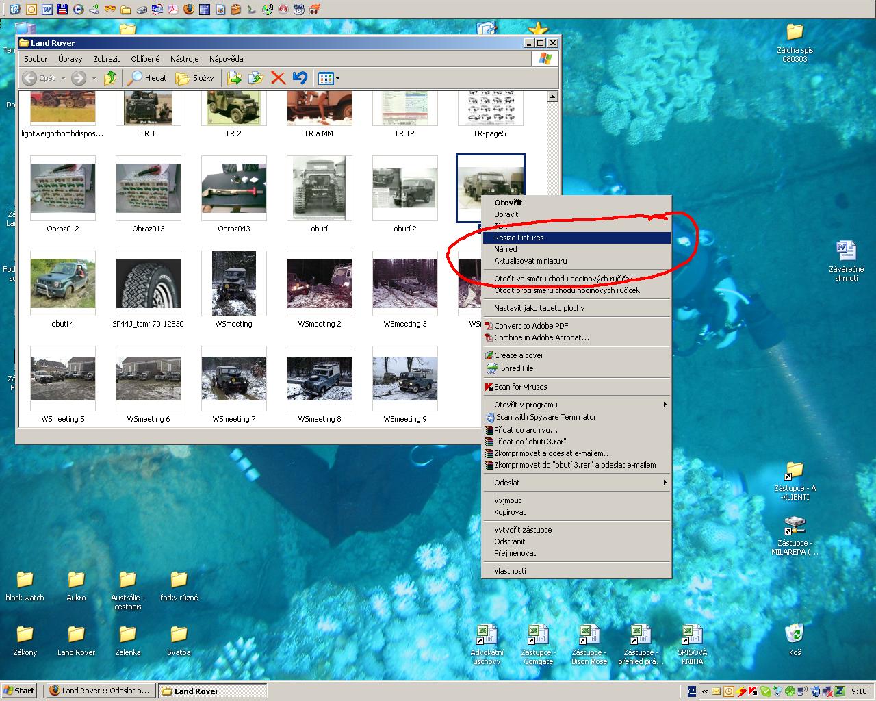

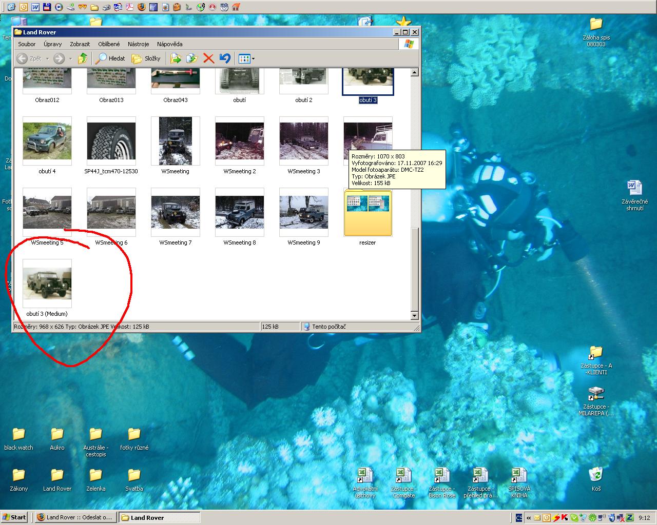

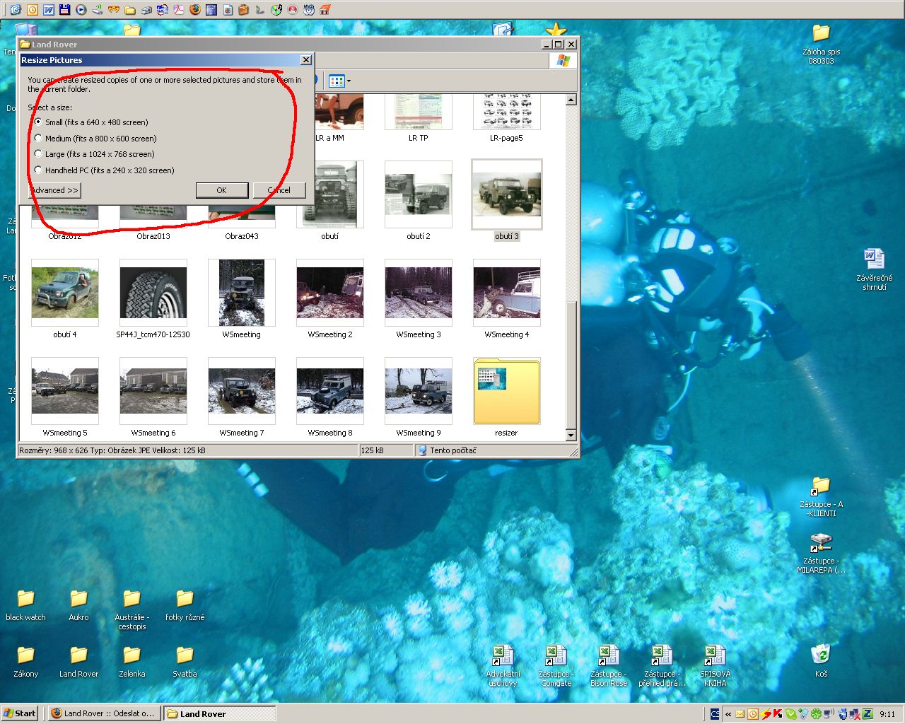

je to ještě jednodušší:
Klikni zde na program image resizer a stáhne se Ti malý program.
Ten nainstaluješ klepnutím enter. Pak pokračuješ následovně:
(225.33 KiB) Staženo 1312 x
(245.83 KiB) Staženo 1311 x
(212.41 KiB) Staženo 1309 x
