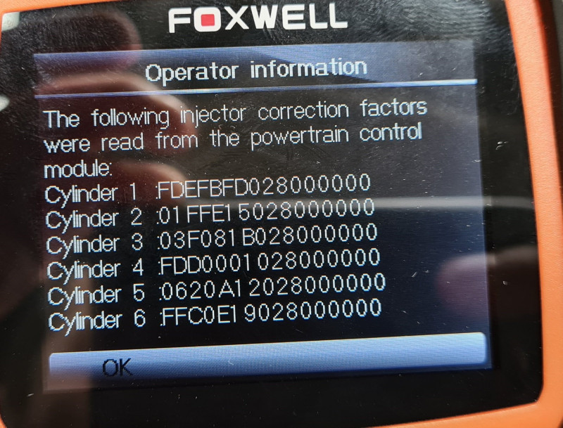

Zeptám se na podobné téma, chtěl jsem načíst korekce na vstřikách na SDV6 2012, ale klasicky mezi live daty jsem to nenašel... Jediné co jsem našel je tohle, ale dá se z toho něco poznat? :mrgreen: Nebo potřebuji lepší diagnostiku... :mrgreen:
Problémy nemám, ale ze zvědavosti mě to zajímalo...

To jsou korekční hodnoty vstřiků. Používají se pro tzv. zápis vstřiků do ECU

#27 Příspěvek od Lukasino » 22 úno 2021 07:06
Aha, děkuji :yes

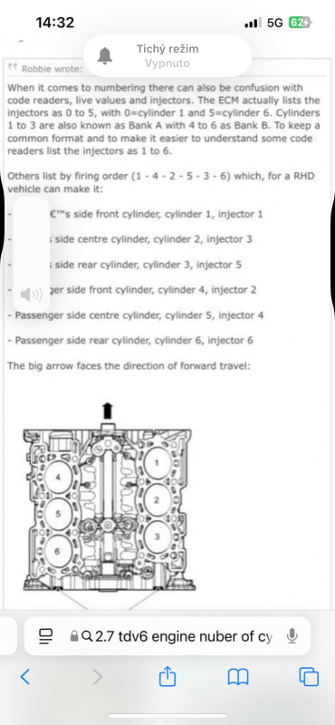

Ahoj mám takový problém na své D3 TDV6. Disco mi po studeném startu asi 10 sec. zatraktoruje a když jsem se díval do paměti závad psalo mi to rovnoměrný chod motoru překročená mez 5 válec, když jsem se podíval na hodnoty vstřiků tak 5. Vstřik byl opravdu nejhorší a to s hodnotou pohybující se mezi hodnotou 795-870. Takže jsem vyměnil vstřik za nový a na startu motoru to nemělo žádný vliv. Když jsem podíval na hodnoty vstřiku tak mi to ukazuje na novém vstriku hodnotu 650....takže úplně špatně jelikož by měl být mezi 900-1200. Vím že do toho mluví komprese a hodnota je orientační, nicméně proč je u nového vstřiku mnohem horší?

Ahoj, zeptám se blbě…vyměnil jsi opravdu ten správný vstřik? ……vyčistil jsi dosedací plochu+nová podložka

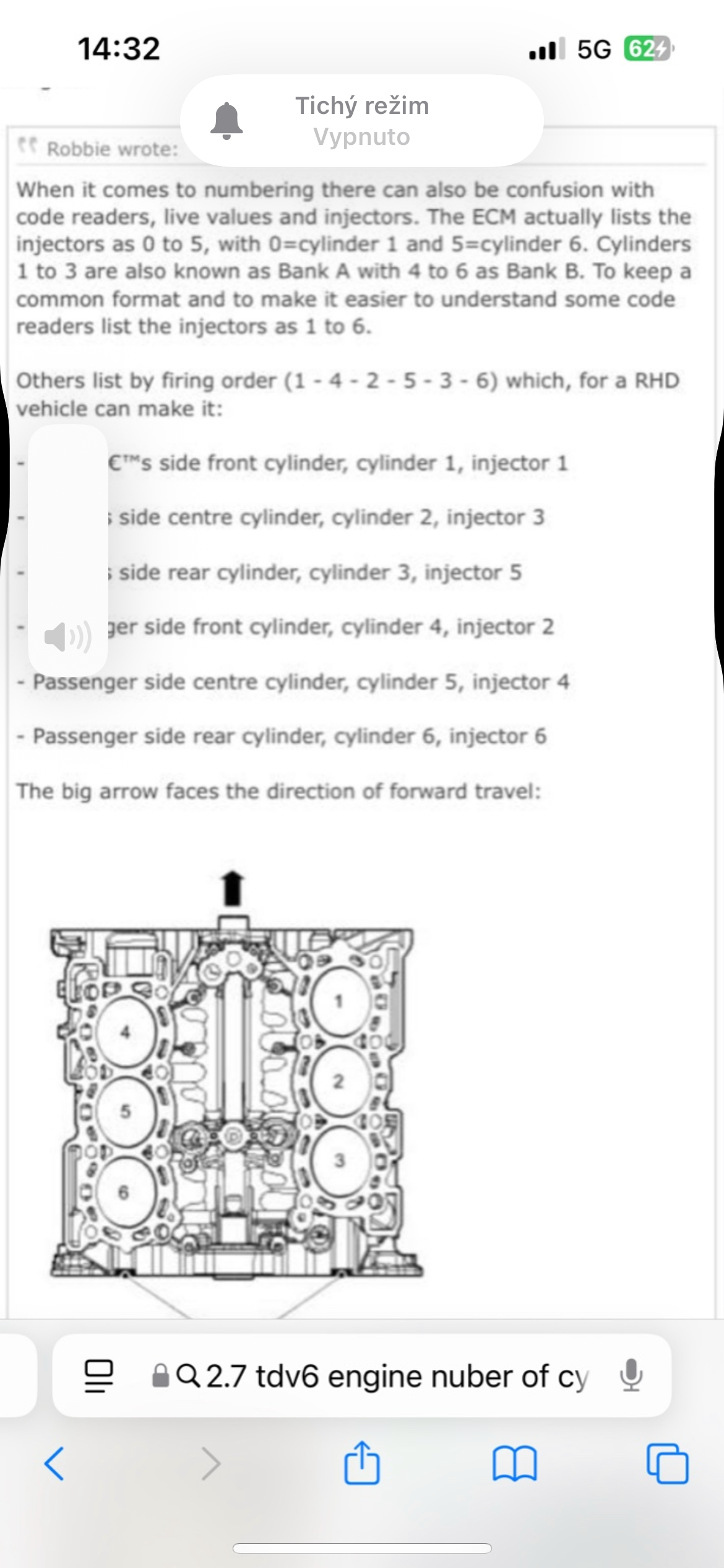

Ahoj, napsal jsem to asi blbě ale přesně podle tohoto nákresu jsem postupoval, tj válec č.3 vstřik č.5, což jsem si od kontroloval i porovnáním hodnot před a po. ano plochu jsem ošetřil a nový vstřik měl na sobě i novou podložku. Právě docela nechápu to zhoršení, tam kdyby to přece blbě sedělo tak by mi neseděla ani přívodní vysokotlaká trubka nebo to podfukovalo, což byla první myšlenka, která mě napadla. Jako napadá mě si to projít znovu ale moc tomu nevěřím.
