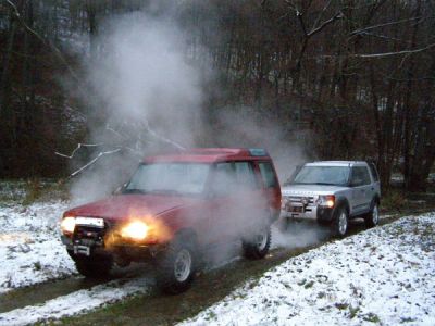

#26 Příspěvek od karel » 17 dub 2008 20:10
RudaK píše:
karel píše:
Párkrát jsme se potkali i mimo cestu

#29 Příspěvek od karel » 18 dub 2008 08:23
Jenda píše:Horiii :shock:
Jo k tomu liftu,cena dobra ale dve tuny neni to malo?
Honza
Ne to je V8 po průjezdu hlubším brodem takže to není kouř ale pára
a s tím zvedáním je to tak píše low,zvedáš většinou 1/4 auta zcela výjimečně menší půlku, jo a mám taky 2t od noella a stačí :wink:

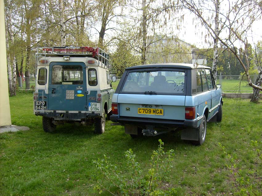

#30 Příspěvek od Neklan » 18 dub 2008 09:47
Dvě tuny jsou samozřejmě až až, škoda, že ten můj Hi-Lift ještě pořád rezne na zhrádce Dědka a jeho nezodpovědný majitel ho pořád ne a ne vyčistit a namazat, aby fungoval tak jak má... :oops:
(161.36 KiB) Staženo 1121 x
