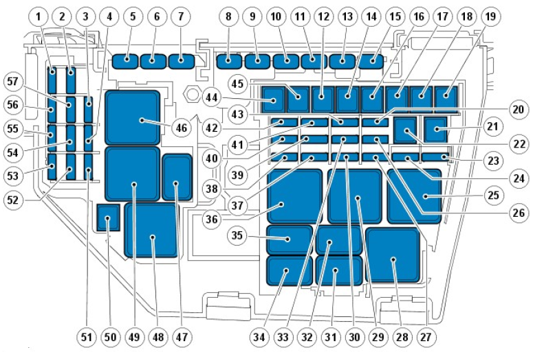

Relé žhavení je v pojistkovnici u baterie je to ER4 položka 48
Pojiska FL4 60A položka 6

To není ono,dobu žhavení by mělo regulovat -Žhavící relé - PSA 592144.https://www.elancar.cz/zhavici-rele-psa ... 37336.html

To relé položka 48 a pojistka 6 tam mám taky , na to jsme už koukali ale to druhý relé nemůžu najít.

Podle tý tabulky to relé PSA 592144,musí mýt všechny motory 2,2 td4 na FREE 2 od 2007- 110,112,118 kw i na SD4 140kw je psaný.

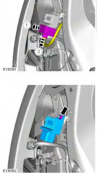

U Evoka je v levým podběhu. Tak bych začal tam . Jak bude čas kouknu do dokumentace. Pojisku 6 mají oba systémy. Akorát relé 8 má u systému s RJ žhavení jinou fukuci než žhavení.

Pokud tam je ta žhavící jednotka tak ta dokáže zjistit na kolik % jde žhavení ale neřekne ti zda žhaví svíčky jak mají.
Takže pokud bude žhavení na 50% tak to může znamenat 2 svíčka KO ale taky to že 1 je KO a 2 jdou na 25% .
Ještě to asi víte ale Free 2 má dva druhy svíček.
do roku 2010 (má zhavící relé v pojistkovém boxu) do AH999999 má napětí 12V kód LR001302
od roku 2011( Místo relé má žhavící modul) od BH000001 má napětí 5V kód LR022300
Dají se klidně přehodit ale fungovat to nebude.
