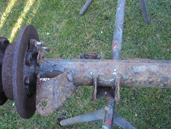

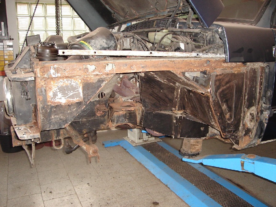

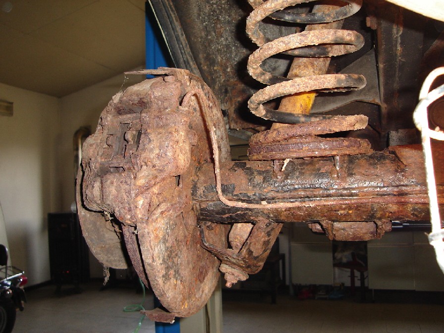

#23 Příspěvek od Land Jirka » 31 bře 2008 19:56
Ten předek byl chycenej dost...
(117.88 KiB) Staženo 3055 x
(224.68 KiB) Staženo 3057 x

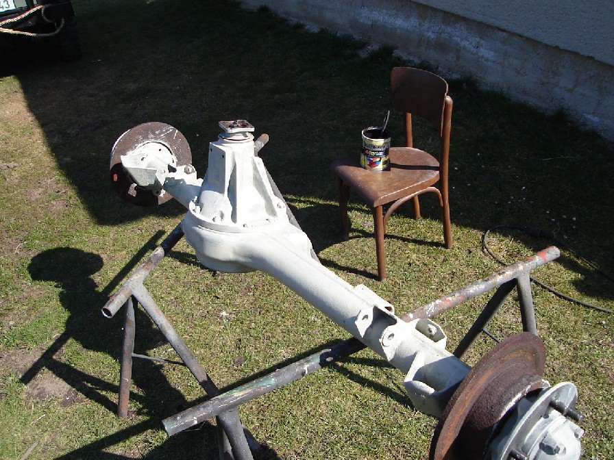

#24 Příspěvek od Land Jirka » 31 bře 2008 20:19

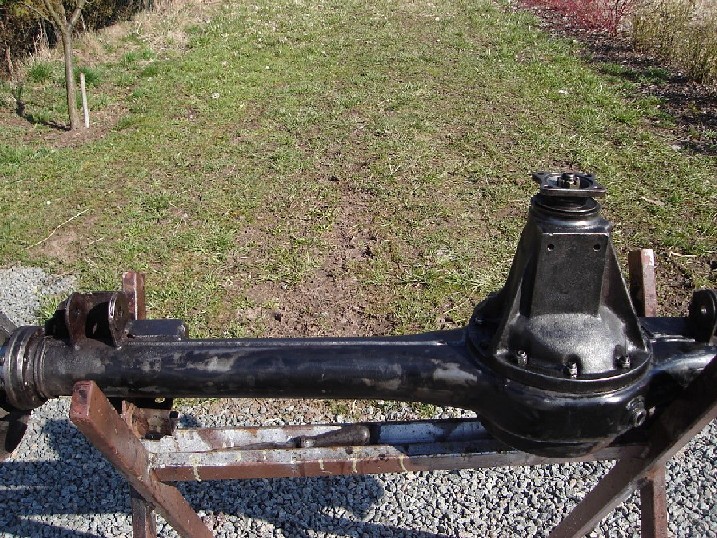

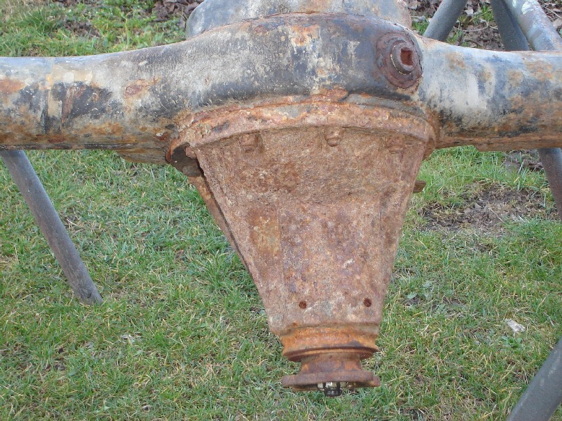

Dnes jsme jsme se pustili do náprav,
Dokud jsou zavřený tak je ručně očistíme, potom natřeme specielním chemickým odrezovačem a antikorozním základem.
Snímek 099.jpg (193.1 KiB) Zobrazeno 9446 x
Snímek 096.jpg (233.58 KiB) Zobrazeno 9441 x
Snímek 108.jpg (215.63 KiB) Zobrazeno 9441 x
motohanz
Příspěvky: 1038
#25 Příspěvek od motohanz » 31 bře 2008 20:26
no ty kraso.... :shock: ja tohle proste zeru, sice to neumim a chtel bych to umet a delat..... :?

Jedna technicka, tim chemickym odrezovacem myslis co? uz sem vyzkousel hafo vsech ruznejch pripravku a stale nemuzu najit to pravy orechovy a tohle vypada na celkem agresivni pripravek, prozradis mi co to je zac?

Kocur píše:Jedna technicka, tim chemickym odrezovacem myslis co? uz sem vyzkousel hafo vsech ruznejch pripravku a stale nemuzu najit to pravy orechovy a tohle vypada na celkem agresivni pripravek, prozradis mi co to je zac?
To jsou ještě staré zásoby z dob komunismu, používané na ocelové mosty
Není to žádnej velkej zázrak, ale funguje to lépe, než ty nový ekologický sračky.

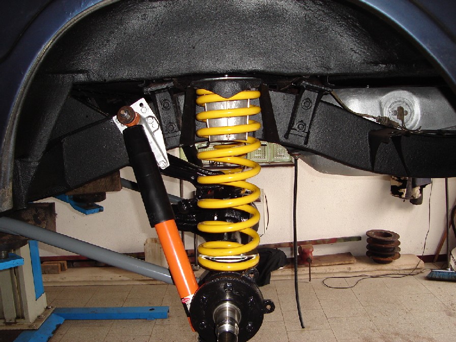

#32 Příspěvek od Land Jirka » 15 dub 2008 20:10
Jsou rozdělané nápravy pověšené na autě a montují se přední korekční ramena, snížené úchyty tlumičů, zadní dislokační kónusy, delší pera a tlumiče, delší brzdové hadice, zadní zahnutá ramena pro lepší křížení,
gumové podložky pod a nad pera pro větší komfort jízdy a přidají i pár cm nahoru.

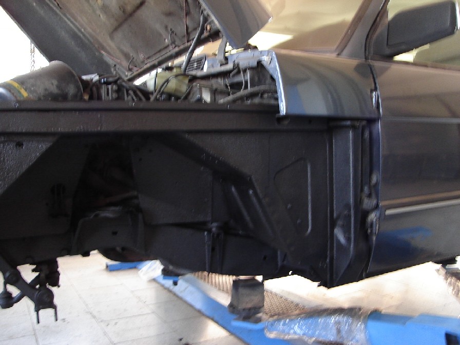

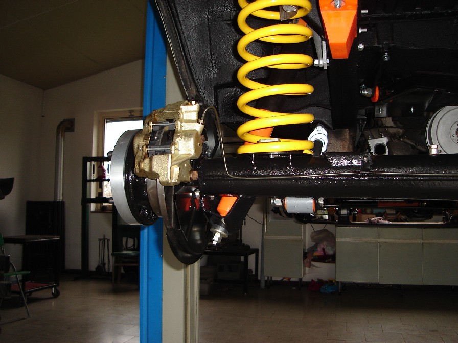

#40 Příspěvek od Land Jirka » 26 dub 2008 19:56
Pár srovnávacích fotek
(183.3 KiB) Staženo 2536 x
(138.03 KiB) Staženo 2535 x
