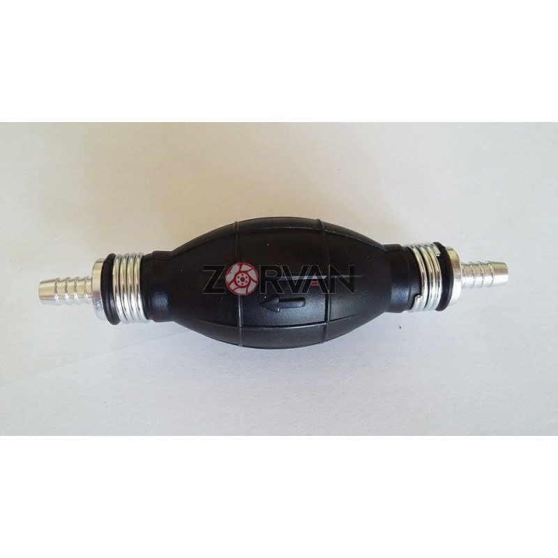

Keď som mal mŕtve palivové čerpadlo tak naštartovať išlo ale keď som pridal a potom pustil padla nafta a motor zdochol
Stalo sa mi to v Rumunsku 2r dozadu
Samozrejme podavacia pumpa bola KO, keď sme teda na to došli že to je dokonca kamoš našiel náhradnú a presunuli sme sa na miesto spánku asi o 2:00 vnoci. Ale na druhý deň som si vsimol že z tej podavacie čúra nafta, reálne prúd nafty tiekol pod auto keď bolo naštartované.
Nakoniec sme to vyriešili ručnou pumpickou na palivo so spätným ventilom čerpadlo natiahlo naftu a ventil to už nepustil spadnúť spat, dojazdil som Rumunsko a ešte pól roka stym.
Hadicka plus pumpicka a obijdes mŕtvu podavaciu pumpu a ak je to len o padani nafty malo by to pomôcť na čas než umre cerpadlo

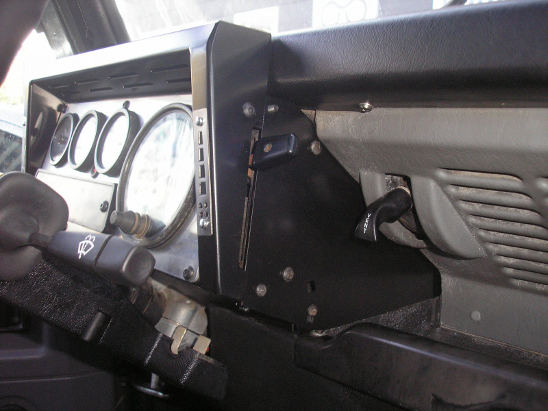

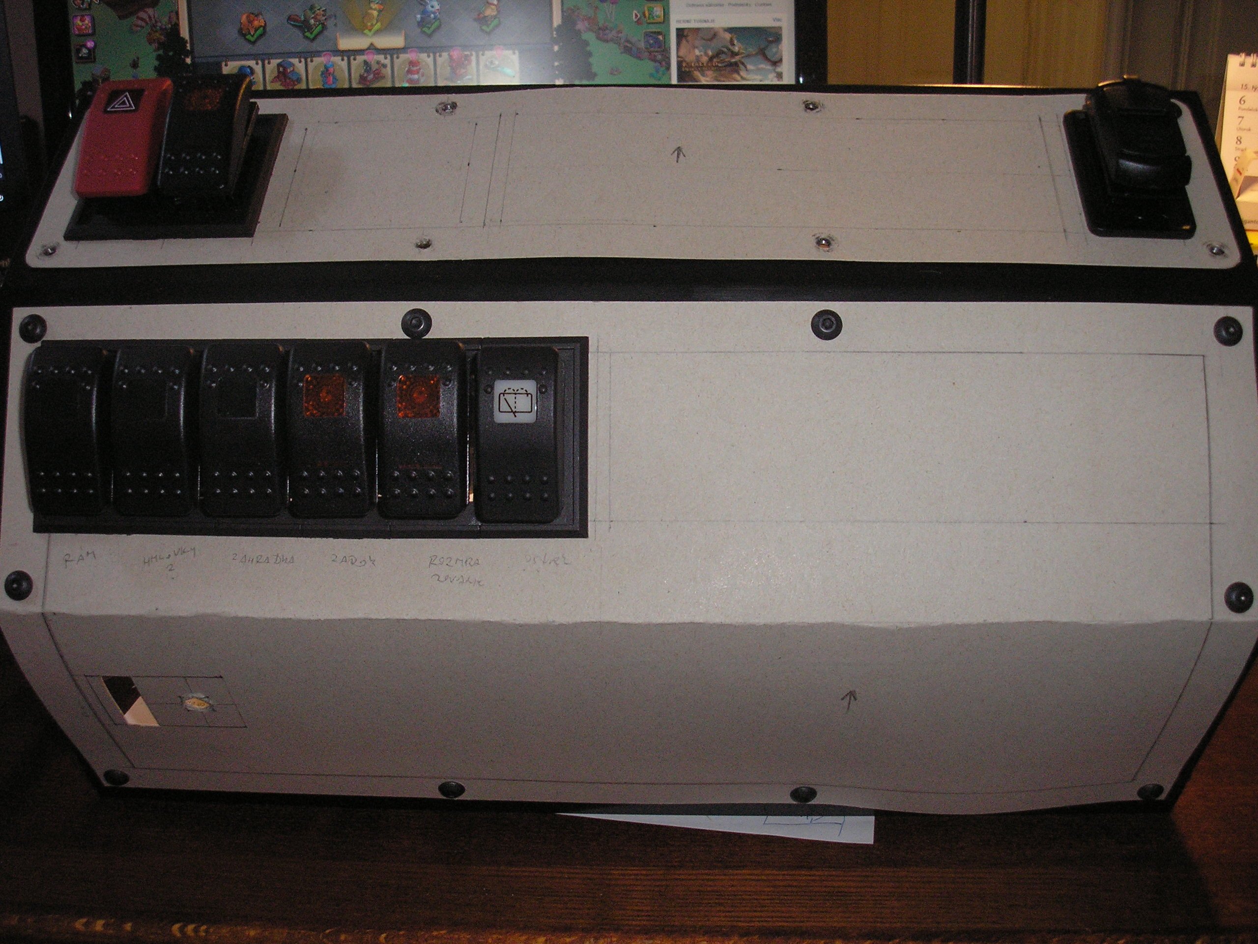

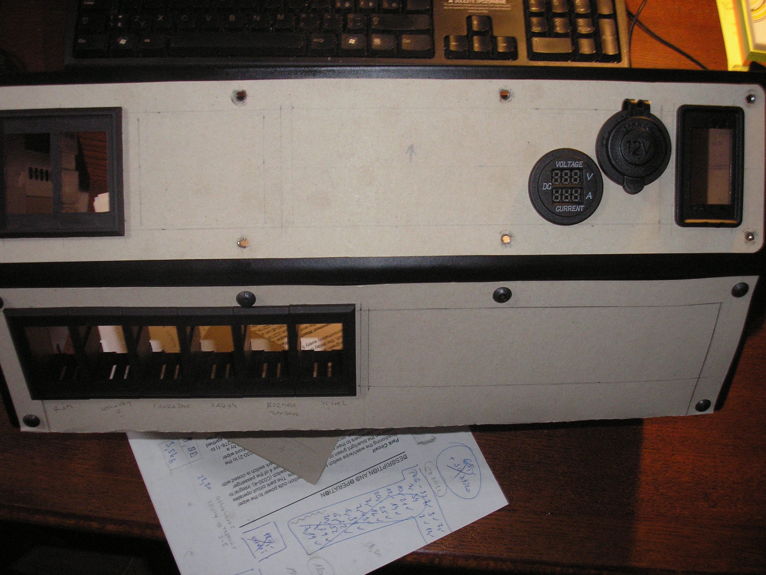

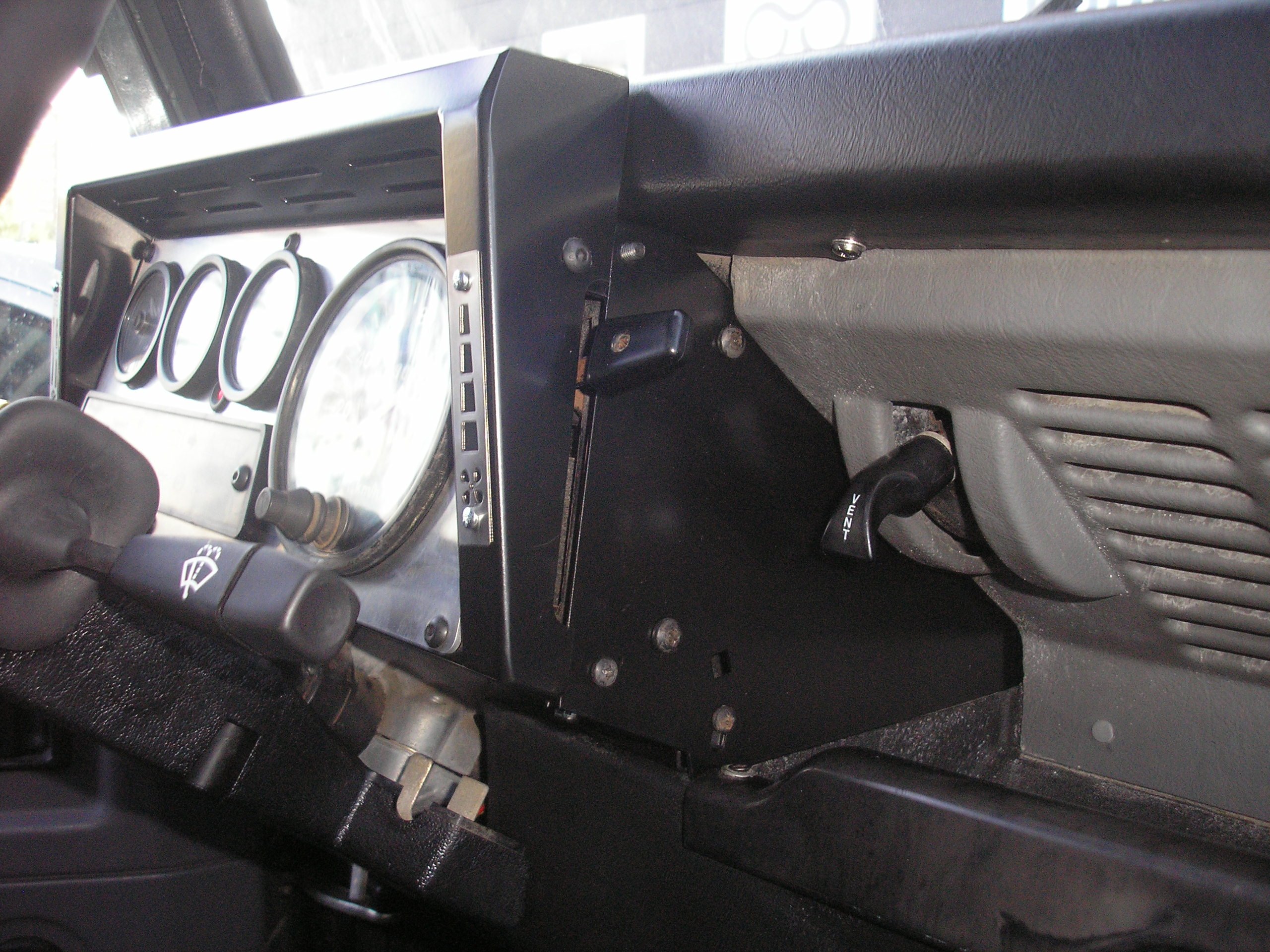

Tak najprv sa pochválim nainštalovaná prístrojovka od Petr PP namontovaná, sadla ako prdel na šerbeľ (ďakujem Peťo). Taktiež sa už čiastočne podarilo nainštalovať konzolu na vypínače, rádio + CB taktiež od Petra. Pri zháňaní vypínačov ďakujem za rady MadTom, Mr-Tomáš a super odkaz Tazik1992, DanoDEf. A budem otravovať otázkou hore uvedených pánov, prípadne sa môžu pripojiť s radou aj iný
