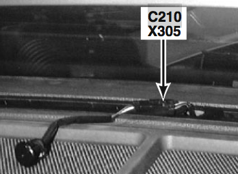

Příspěvky: 1583
Bydliště: Nová Ves pod Pleší
#29 Příspěvek od OC » 14 bře 2008 18:10
Sláma Karel píše:Nechci vám kazit náladu pánové, ale nemyslím si, že by to vůbec k něčemu bylo.
To je dost pravděpodobné :)
Podle mého do toho vůbec nevedou dráty.
No, v autě jsem to nekontroloval. Ale podle ETM by k tomu měl vést drát od konektoru C246B u HEVACu (pin #4) na konektor C210 pin #1 (pin #2 té C210 je zem a víc jich nemá). Mělo by to vypadat nějak jako na přiloženém obrázku. Teoreticky :)
