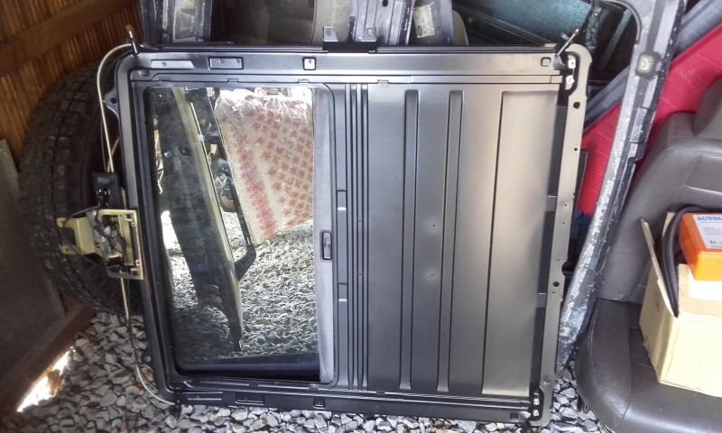

Jirka Kroupa ma pravdu. Vyhrievanie zadneho onka sluzi aj ako antena pre radio. Je to krabicka, ktora to kombinuje.
Strechy sa robili aj bez sibrov. Su zamenitelne. Cela strecha je len prisrobovana.
Siber mas plechovy, alebo skleneny? POkial strecha, alebo siber nieje poskodeny (krivy), tak sa zatekanie da riesit a pretesnit.

Šíbr je konstruovaný tak, že do něho zatékat může, není to stoprocentně těsné v úrovni střechy. Jestli ti ale pak zatéká do auta, tak nefungují odtoky, které jsou ve všech čtyřech rozích. Někdy jsou zmáčklé, někdy prostě jen ucpané. U toho roku už by měl být skleněný šíbr který je bezproblémovy.

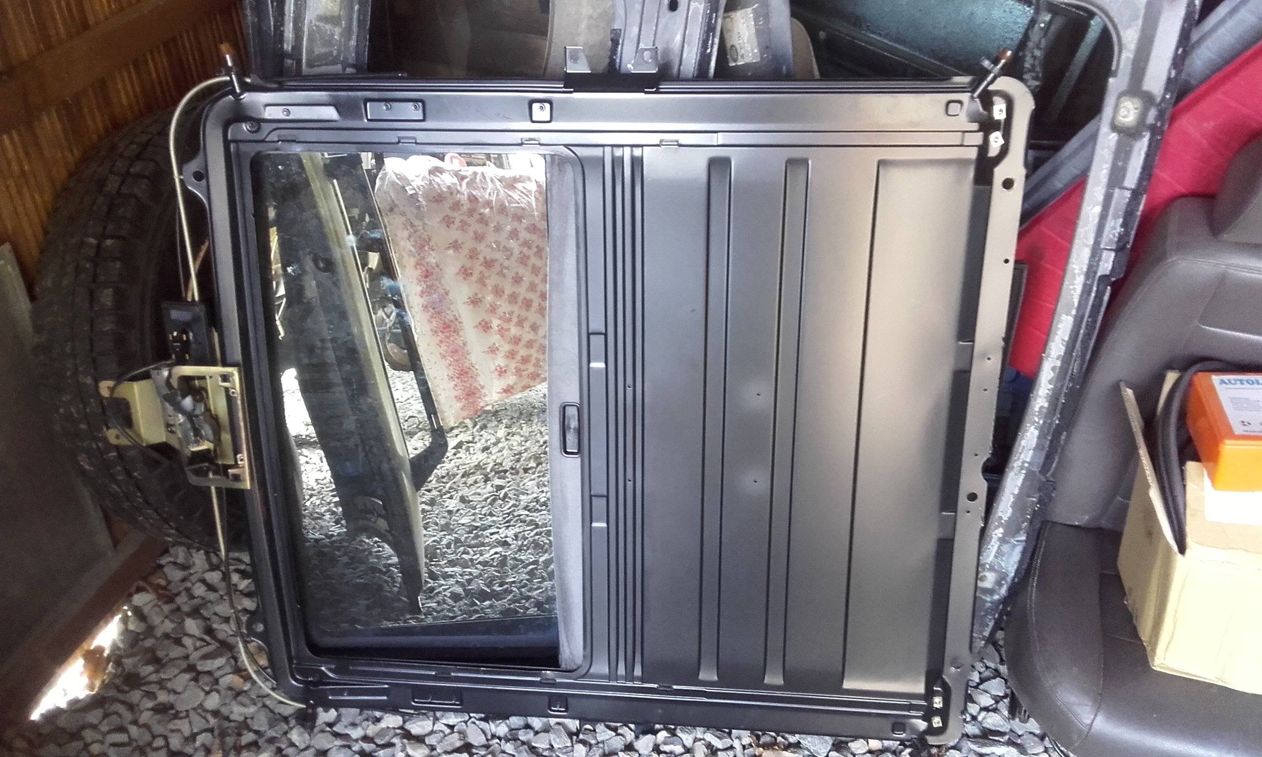

#23 Příspěvek od will.26 » 10 srp 2018 10:59
Ano šibr je skleněný ale ja ho nechci , buď seženu střechu plnou nebo skusim nějakého klempíře ,ten šibr klidně darují

#24 Příspěvek od will.26 » 10 srp 2018 11:02
[attachment=0]20180810_110140.jpg[/attachment

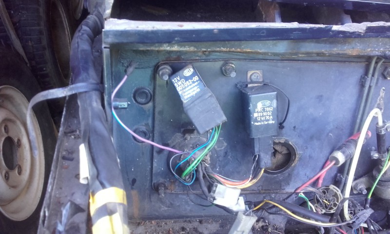

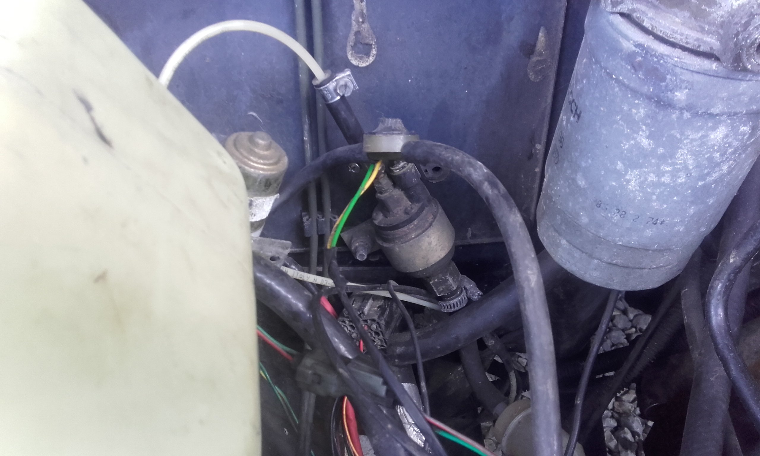

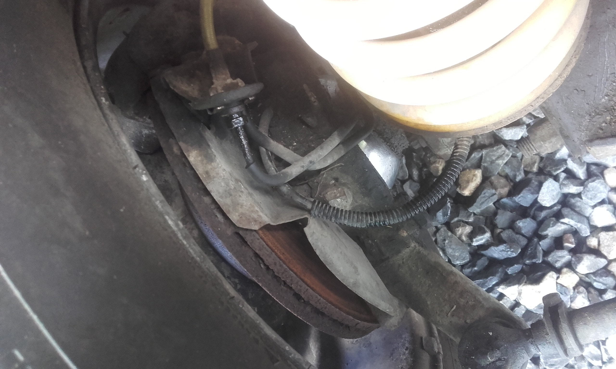

Při rozebirani nacházím mraky různých mrtvých konektorů a jiných zajímavých věcí, otázka č.1 do koulí vedou dráty , jakoby z vrchu kde jsou čepy. ....k čemu to je? Otázka č.2 našel jsem takové malé čerpadlo které vede k nezávislému topení -je to čistě součást toho topení nebo to bylo originál v autě?

Dráty ke koulím vypadají jako k čidlům ABS, palivové čerpadélko by mělo být pro bufík.

Abs to nemá, nevím zda to před tím mělo a myslím že původně to bylo na mēchach , dva kabliky vedou přímo jakoby do koule a ješte je vedle dvojkablik s koncovkou , tak nevím

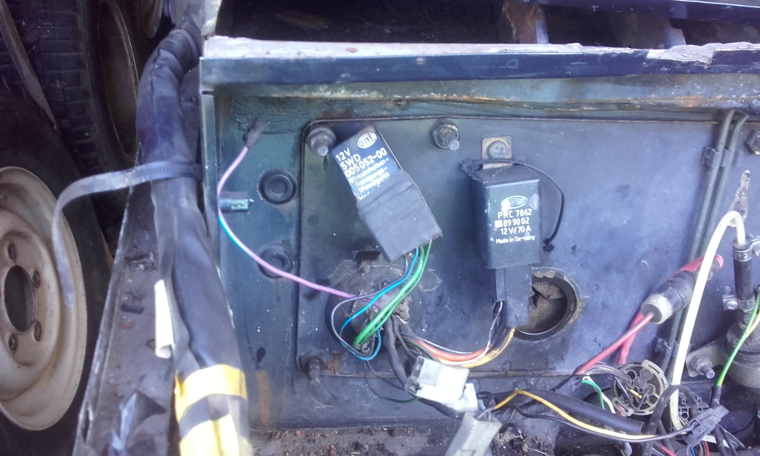

#30 Příspěvek od will.26 » 11 srp 2018 15:41
Ještě jsem za nadobkou ostrikovacu našel tato dvě relatka , uhadne někdo nač jsou ? předem děkuji :hand

will.26 píše: 11 srp 2018 15:32 Abs to nemá, nevím zda to před tím mělo a myslím že původně to bylo na mēchach , dva kabliky vedou přímo jakoby do koule a ješte je vedle dvojkablik s koncovkou , tak nevím
podla fotky motoroveho priestoru na prvej strane to ABS ma :wink: ci je ale funkcne je otazka :wink:
tie kable co idu do capu na guli su ABS cidla. dva kabliky s konektorom bude snimac opotrebenia brzdovych platniciek. Je iba na pravej strane vpredu aj vzadu.

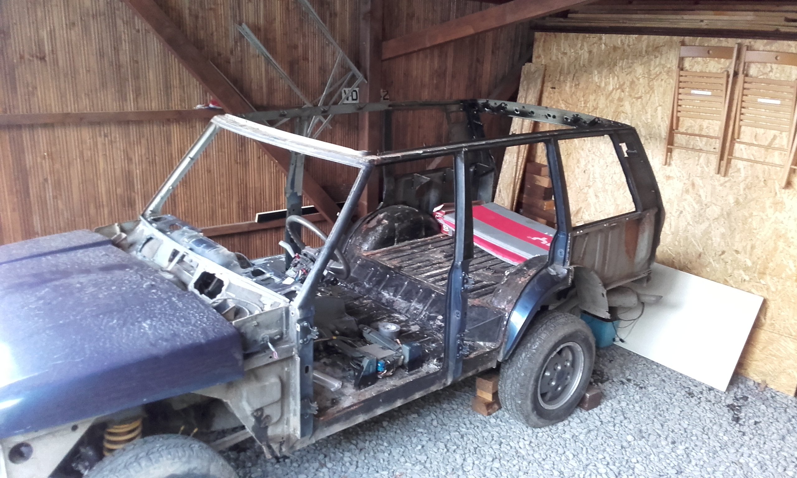

Myslel jsem si to,abs mi nikdy nefungovalo tak jsem ani nepředpokládal že tam je :grin: pomalu rozebiram a budu sundavat kaslu ,odsrouboval jsem 10 šroubů dokola +2šrouby u nádrže, odmontoval brzdove hadice ještě povolit řízení a nejake elektro......je tam ještě něco co oddělat?

uchytenie bezpecnostnych pasov (4ks), rucna brzda, ak je to automat, tak bovden. A oddelovat opatrne a kontrolovat ci nieco niekde nieje zachytene a pod...

Super díky :yes kolik tak asi váží holá kasla ?

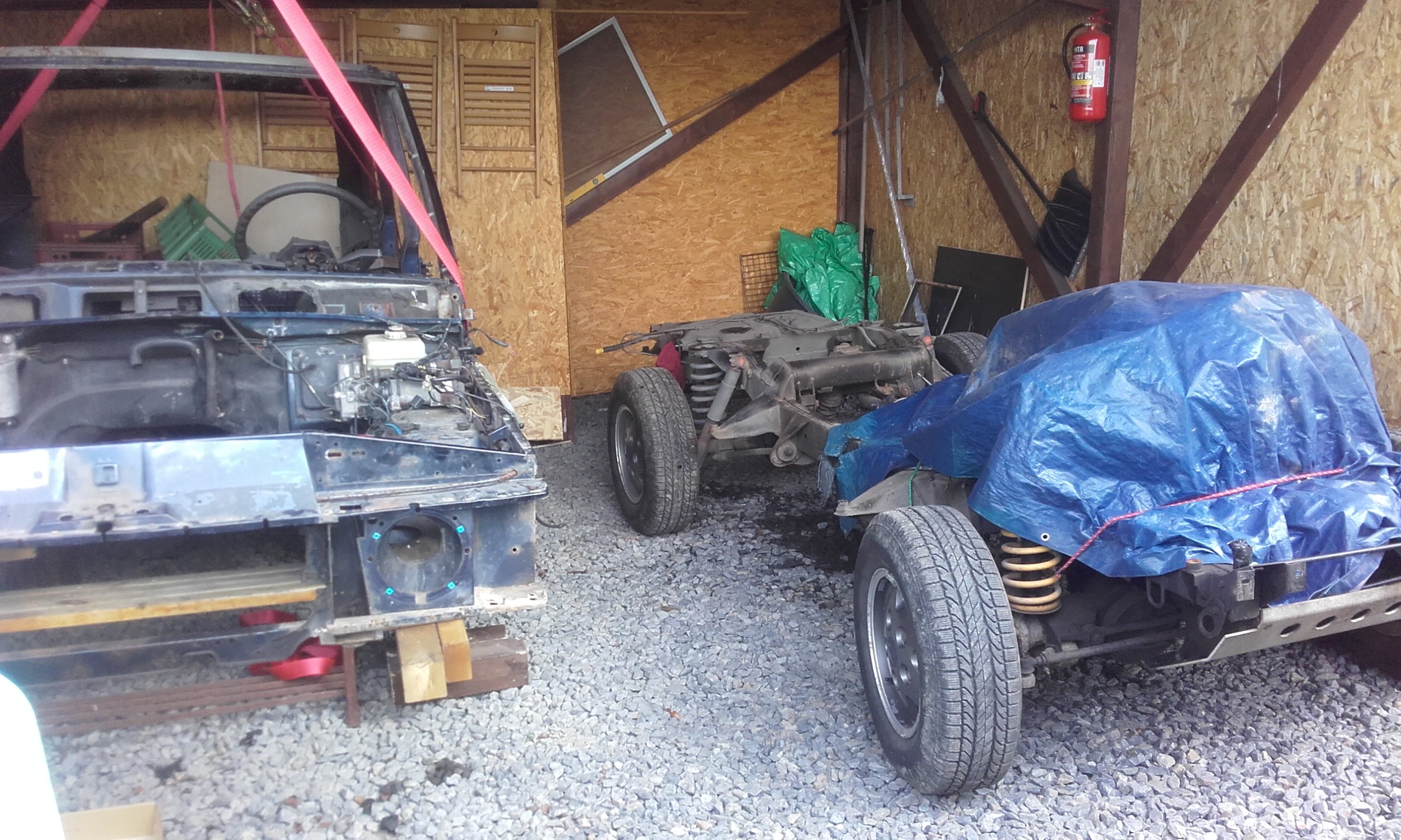

#35 Příspěvek od will.26 » 14 srp 2018 19:07

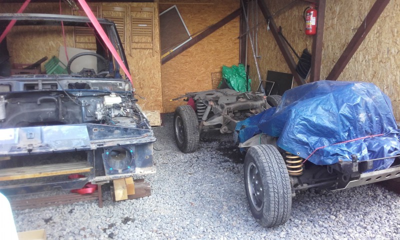

Zatím vypadám takto :tmi

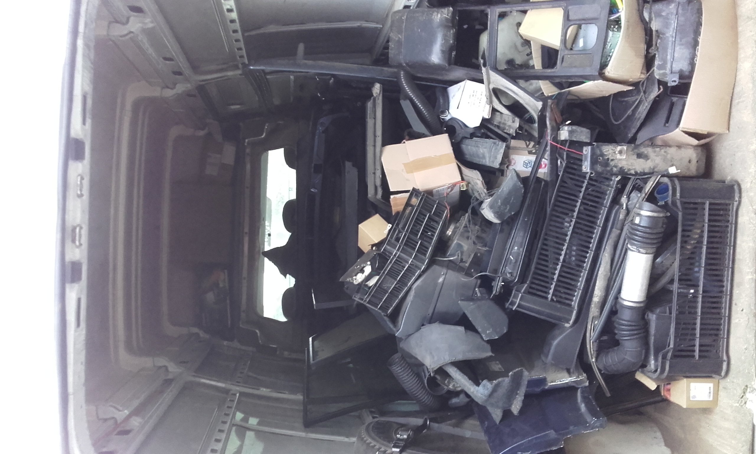

#36 Příspěvek od will.26 » 14 srp 2018 19:09
A toto vezu do garáže, samé pičičandy a dodávka plná :think

#37 Příspěvek od MadTom » 14 srp 2018 19:10
Kabriolet? Odlehčuješ?
will.26
Příspěvky: 1669
Re: Začínáme s klasikem -rady pro začínající rrcečkaře
#38 Příspěvek od will.26 » 14 srp 2018 19:15
Jo můžu vozit papeže :grin: ale nabourat bych se s tím nechtěl, vono je to takový tenoučky až papírový :yx

#39 Příspěvek od teslo » 15 srp 2018 00:23
skelet je lahky. podla mna to styria chlapi zdvihnu :grin:
na sasi stacia dvaja. tie vazia do 130 kg.
