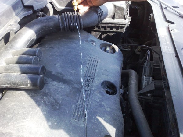

Jak tak na to koukám, řeší se tady servisní interval motoru Free od roku 2002. Ale Freelander II od roku 2006 se 152PS má přece motor jinej. Tak jsem z toho jelen. Dnes jsem totiž vytáhl měrku, že mrknu na olej v motoru a docela jsem se zhrozil.
Olej černej jako bota a měrka zkroucená jako by ji původní majitelka chtěla při kontrole vyšroubovat :nech . Jestli to tak má být, smekám...přijde mi to ale divný. Na servisku jsem zatím neměl čas kouknout, ale chystám se na to. Servis si budeme dělat sami, tak doufám, že nějakej sud oleje kterých na firmě máme už dost bude pasovat.
Díky za radu... :clap

cyril píše:Jak tak na to koukám, řeší se tady servisní interval motoru Free od roku 2002. Ale Freelander II od roku 2006 se 152PS má přece motor jinej. Tak jsem z toho jelen. Dnes jsem totiž vytáhl měrku, že mrknu na olej v motoru a docela jsem se zhrozil.
Sakra Cyrile to je divný, že kupuješ auto a nepodíváš se na to?! A ty to auto už nemáš v záruce? Tím myslím garanční servis?

Ze je olej cerny je podle me normalni, naopak, pokud by cernej nebyl, bylo by to divny. A ze je merka jako vrtule, to Ti nemohu posoudit, neb mam Free I.

To budu řešit až když to auto budu kupovat na parkovišti od chlápka v maskáčový bundě a s černejma brejlema....ne v autorizovaném servisu "House of England"....Neřešil!!!! Moje blbost!!! Člověk se pořád učí..... :Ja blb: Zatím se ke mě chovali vždycky slušně, tak si to doufám nezkazí..... :muscle . Už jsek jim psal mail, jsem zvědav, jak se k tomu postaví. Dle měrky na obrázku servisní knížky je to "zakroucení "do "červa" móóóc špatně...... :Ale fuuj: .

Akce měrka oleje v motoru se vyřešila. Freelander 2 má skutečně zakroucenou měrku....takže jsem Houseofenglanďákům trochu křivdil... :Sorry: Jenom toho oleje by tam mohlo být víc... :shock: .Takže jsem byl zbytečně vyplašenej. Udělám si výměny náplní a filtrů, mrknu jak jsou na tom rozvody (jsou-li hnané řemenem), ať se nemusím bát, že se to ženě někde zastaví.

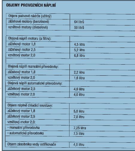

Ze servisky 2003:

Ahoj ty náplně jsou trochu jiné, třeba u automatu se při výměně oleje vejde 5,5 litru .....

zdravím,mám free 2003 TD4 a automat....předtím než budu obědnávat, jak je to ted s tím olejem do automatu? kolik ho mám vzít? 4 nebo těch 5,5? už má dost kilometrů zasebou takže chci vyměnit i zadní diferenciál...

Prosim kdo ma TD4ku, kolik se vam podari vypustit oleje z motoru a kolik se vam podari do motoru dat noveho oleje, aby to bylo tak asi v pulce mezi ryskama na merce oleje? Ja tam nedam vic jak 5,5l pritom se v manualu uvadi 6,8l. Ale cca tech 5,5l i vypustim.
Free Td4 2004 HSE automat
BeerRudolf
Příspěvky: 947
auto: Tak akorát
Re: Servisní interval od MY02
#32 Příspěvek od BeerRudolf » 30 čer 2011 13:45
Joo, taky jsem si napoprvý naběhl :Ja blb: Nezkontroloval jsem kolik jsem vypustil. Po nalití šesti litrů nového oleje jsem se podíval na měrku a motor byl přeolejován. :angry Takže odsát na těch 5,5. Nevím který "anglán" napsal do manuálu takovou kravinu. A nebo udělali chybu soudruzi v NDR :ty jeden...:

No vidis, tak to je docela dulezita informace do tohoto vlakna, aby tam nekdo slepe nelil 6,8l oleje a pak se nedivil, ze ho ma uplne vsude :)

5,5 je OK na 1 nalití po protočení zhruba ještě 0,3-0,5 veme filtr ( pokud odsáváte odsávačkou z nádobky na filtr)

Dnes som menil tesnenie na prevodovke okolo tiahla co ide k radiacej pake. Menil som hned aj prevodovy olej, podla manualu ma ist 2,2l oleja/1,8l motor Freelander/. Viac ako cca 1,8l oleja som tam nedostal :? Neviem kto tie servisne manualy pise, ale trebalo by mu dat pazuroch :mrgreen:
