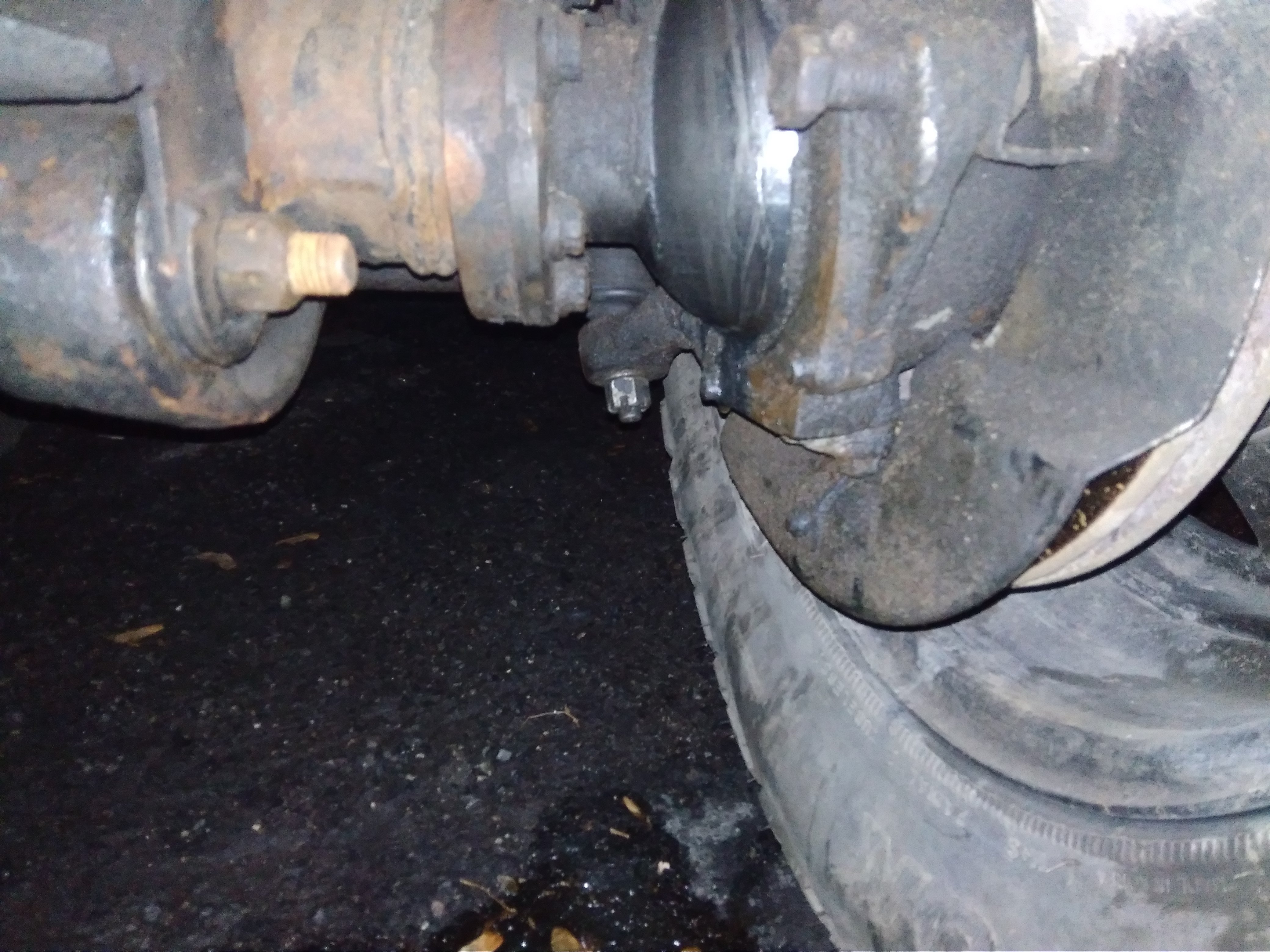

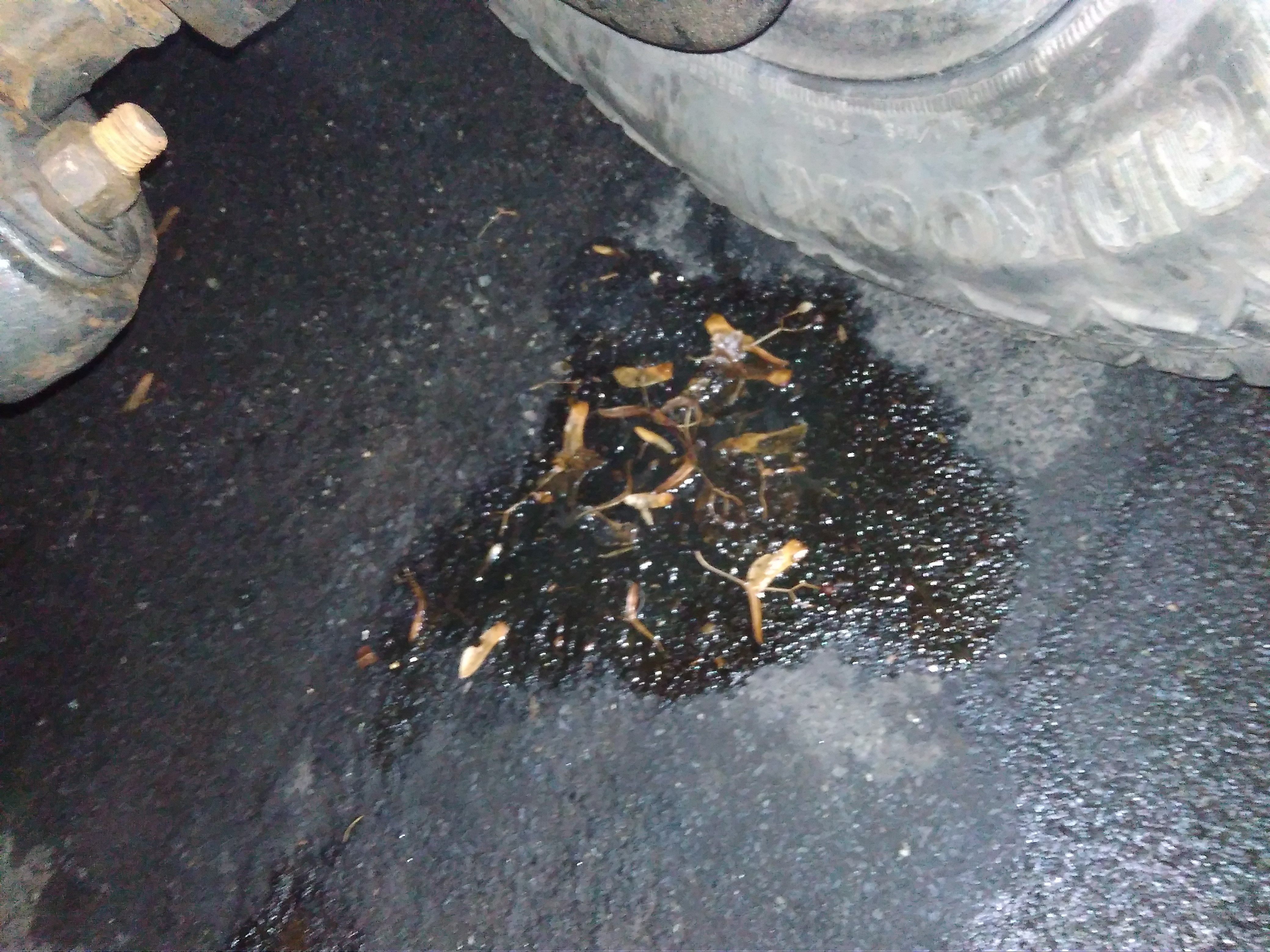

Re: Startování 300tdi defender
Čau,
další velká zábava
pod kolem (rejdovou koulí) je kaluž zeleného oleje asi gufero na poloose.
Dotazy:
je tam je jedno?
tlačí se to těsněním rejdové koule to asi vyměnit taky i vazelínu?
jak poznám kterou jakou mám nápravu (300tdi 1998)?
Existuje na to aj vyskladana sada potrebných veci a najlepšie aj s tou guľou. Cena cca 130 eur na stranu.
A je to určitě těsněním? Nemám špatné ložisko, na kterém se otáčí těhlice (tj. to které se hýbe, když točíš volantem)? Pokud to totiž má vůle, tak se hýbe těsnění koule vůči kouli samotné.
Podle mě je to gufero na poloose přes, které diferák natlačil olej do koule a zní to potom utíká. Na 90 200tdi to bylo podobně ale utíkalo to až kolem unašeče. Je možné že na kouli je tím co říká madtom ale ložiska se měnily před dvěma roky a na nich sem najel tak kolem 4000km
Důvody proč to teče jsou různé např. je vůle na ložiskách otočného čepu, nebo vyrezlá koule, sedřené gufero na rejdové kouli, nebo špatné odvzdušnění nápravnice
Kup si celou sadu na přetěnění rejdové koule na tvého defíka je číslo Britpartu DA3178 bez koule stojí kolem osmi stovek a je tam všechno potřebné a kvalita není špatná.
Když bys to chtěl v OEM kvalitě, tak jedině po dílech a níže napíšu seznam potřebných dílů
Swivel housing FRC7065
Swivel bearings 606666
Swivel top pin FTC2882
Swivel seal FTC3401
Halfshaft seal 571718
Swivel grease STC3435
Swivel seal FTC3401

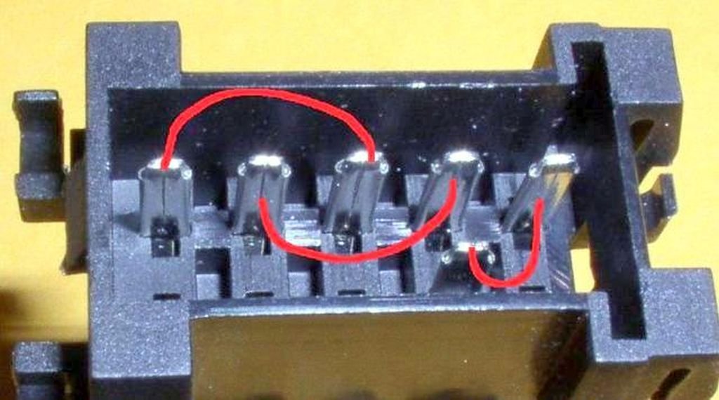

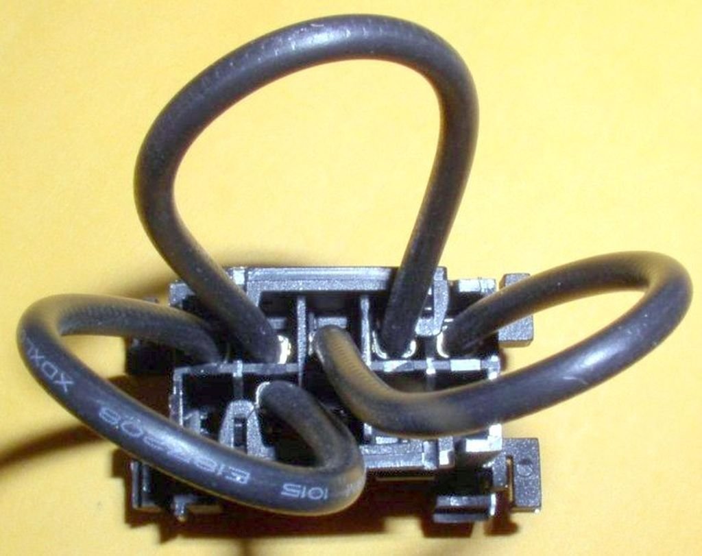

- Not-0-rick
- Příspěvky: 404
- Registrován: 02 říj 2014 21:12
- tel.: 734-756-0 dva dva
- Bydliště: kousek od Nymburka
V IMO jsou v podstatě jen dvě relátka, jedno na ten stop ventil a jedno na starter. Mě shořelo jedno z nich za jízdy
, IMO jsem vyhodil, na konektoru udělal bypass a mám klid. Mě teda ale nesvítila kontrolka IMO na palubce když se to stalo a mám D1. Někde jsem tenkrát našel od Bearmachu dokonce super duper bypass konektor, za nějakejch 600,- což mi přislo celkem úchylný vzhledem k tomu, že to byl jen konektor a tři drátky.
Pokud mi svítila kontrolka IMO na palubce a nechtělo to startovat, tak to nebyla chyba, ale správně fungující IMO, nedostalo se mu signálu na odblokování a tím pádem nedovolil nastartovat. Stačilo znovu odemknout dálkou a byl klid.

kodl10
- Příspěvky: 75
- Registrován: 10 pro 2010 03:47
- tel.: 605126270
- auto: defender 110 SW,
- Bydliště: Brno
Díky za informace, jen dotaz mám hokej kam ten baypass připojit, je pravdou ,že jsem zatím příliš nehledal (zima, tma).
Karel
Karel
- Not-0-rick
- Příspěvky: 404
Na konektor co jde do IMO. Zahodíš IMO a místo něj zapojíš na kabel tenhle bypass. Nevim kde má IMO Defík, u D1 jsem musel rozházet střed palubovky, IMO je schovaný pod rádiem tak, aby se k němu lezlo co nejhůř.
Co nespravíš urvi, co neurveš zkurvi...
https://www.instagram.com/martin.becku/
https://g.page/beck-autoservis?share
