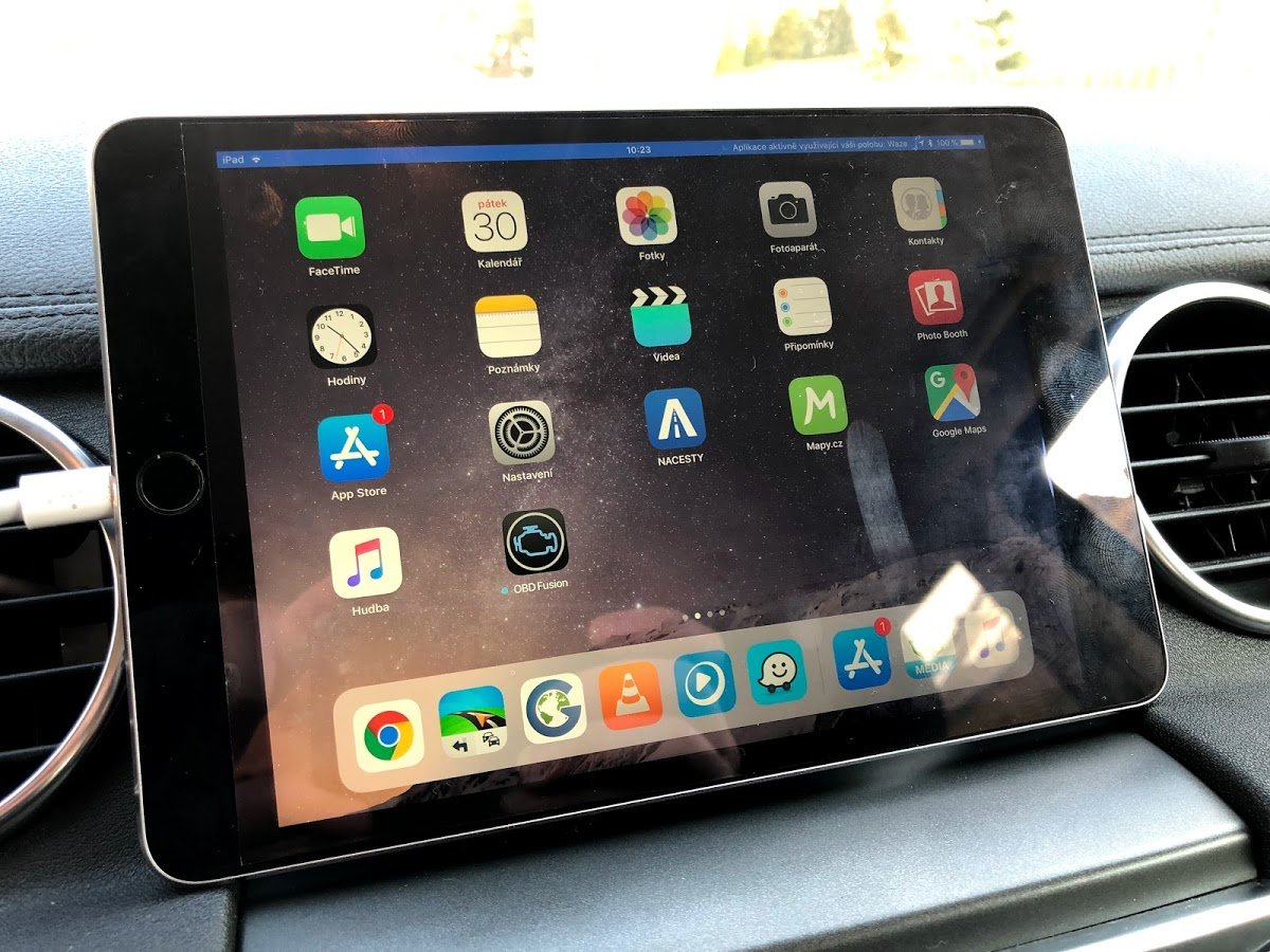

Tak já mám hotovo :-).
Tablet je přes AUX kabel spojený s rádiem, takže stačí na volantu přepnout "mode" a místo Radiožurnálu hraje muzika z tabletu. Navigaci si můžu vybrat, Waze, Sygic, Google maps, Mapy.cz... Na expedici Open street maps, Galileo.
Couvací kameru zatím napojenou nemám, protože mi stačí senzory, kamera je stejně pořád zašpiněná.
Tablet je uchycen přes 3M zip, takže se dá jednoduše oddělat, ale v podstatě to není potřeba. Jediné, co potřebuju vidět navíc je buď nastavení, nebo potom v terénu závěrka a výška kol. Výšku vidím přes XLifter, takže jen ta závěrka :)
Rennie
Příspěvky: 2709
tel.: 776179179
auto: LR D3 V8 4,4 HSE
Re: Výměna displeje LR 4 za tablet
#25 Příspěvek od Rennie » 30 bře 2018 11:33
Budu tablet davat na stejny misto jen bude v drzaku
Vladicek
Příspěvky: 1045
auto: Discovery 4, new Def
#26 Příspěvek od Vladicek » 30 bře 2018 11:38
Já o držáku přemýšlel taky a docela dlouho, ale nakonec jsem nenašel žádný vyhovující a díky fakt velký pevnosti 3M zipu mi to přijde zbytečný.

Rennie
Příspěvky: 2709
tel.: 776179179
#38 Příspěvek od Rennie » 30 bře 2018 22:06
Já chci tablet dát před jeden výdech aby byl aspoň trochu chlazený a méně se přehříval
