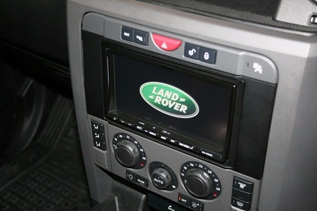

Do D3 to vyresit jde. Viz prilozena fotka.
Jedna se o 1DIN radio misto originalu s Androidem. Ma to vlastni vstupy na kamery, USB apod...
Link: https://www.carjoying.com/head-unit/uni ... e-din.html

Badus píše: 09 úno 2018 17:57 Do D3 to vyresit jde. Viz prilozena fotka.
...a kam cpeš v tomto případě CD/DVD?...ten panel je vyklápěcí?....a ten úhel pozorování např navigace taky nic moc...nebo? :shock:

Nn neni vyklapeci. Je to tak trvale. Necpes CD nikam. Ma to vstup na USB a SD, takze CD netreba.
Pozorovaci uhel asi bude horsi. Nevim...ono to neni moje auto. Ale muzu se zeptat nebo se v nem nekdy svezt.

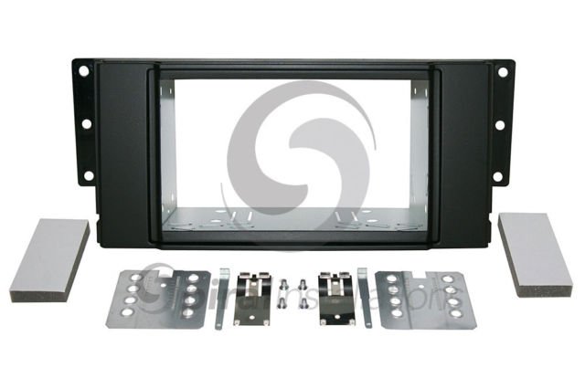

navážu ještě na Baduse, i když je to pro D3, ale možná to někdo hledá
existují konverzní rámečky na 2DIN rádio do středového panelu. Pak si tam můžete dát cokoliv. Android, klasiku, ...

rámeček
