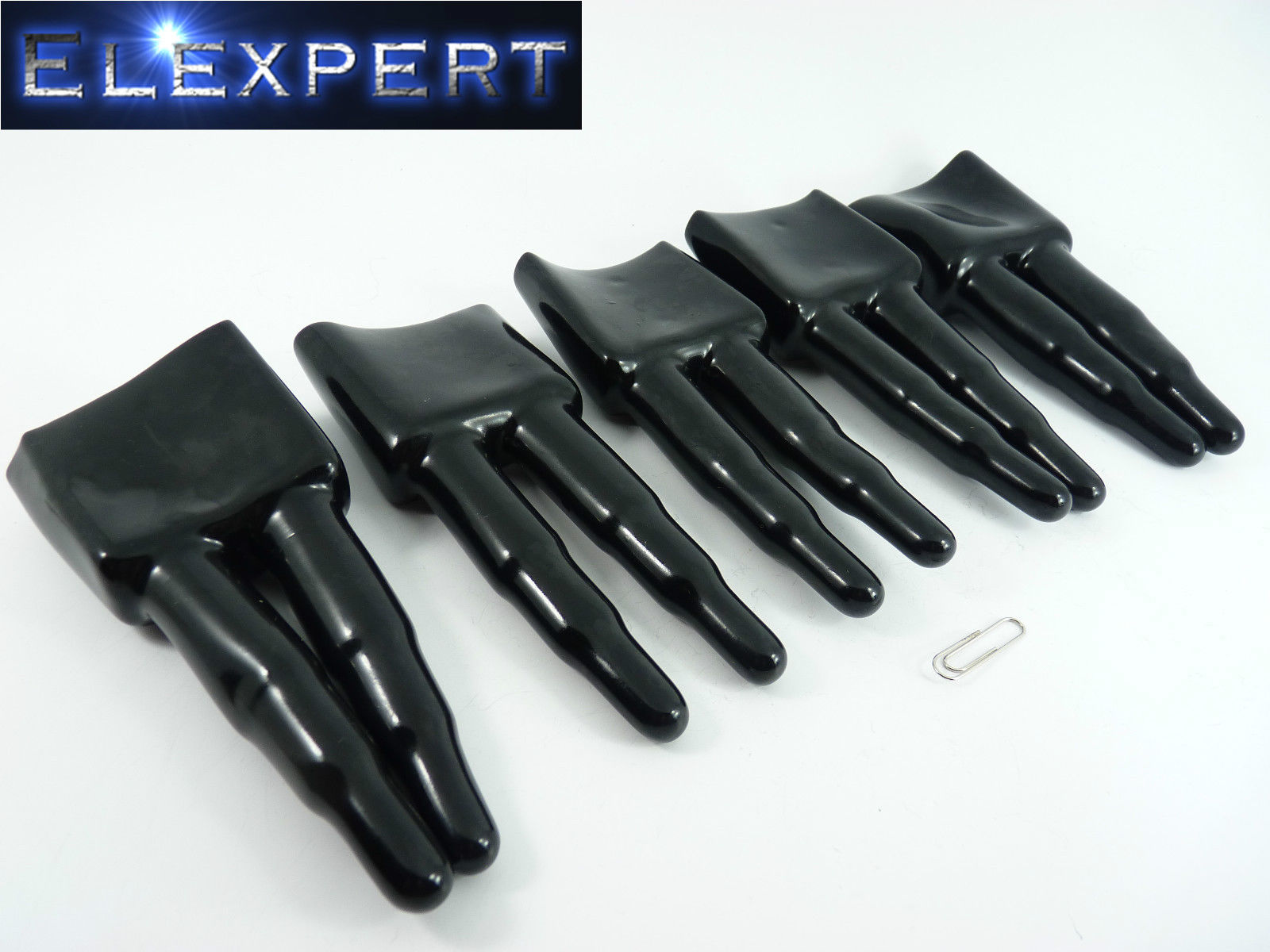

Tak jsem nakonec koupil 2 pary tech 175A co jsou na fotce a k nim za 400kc ty ochrane navleky.
Ty se tu ani nenabizej.
Příspěvky: 15410
Re: Startovaci kabely - konektor
#33 Příspěvek od MadTom » 05 led 2018 10:16
Tyhle návleky jsou kvůli hrubému blátu. Pozor na to, pokud se do nich dostane voda - vodotěsné to totiž určitě není, může tam zůstat a protože to bude nejspíš trvale pod napětím, tak to umí pěkně rychle shnít kvůli elektrolýze.
