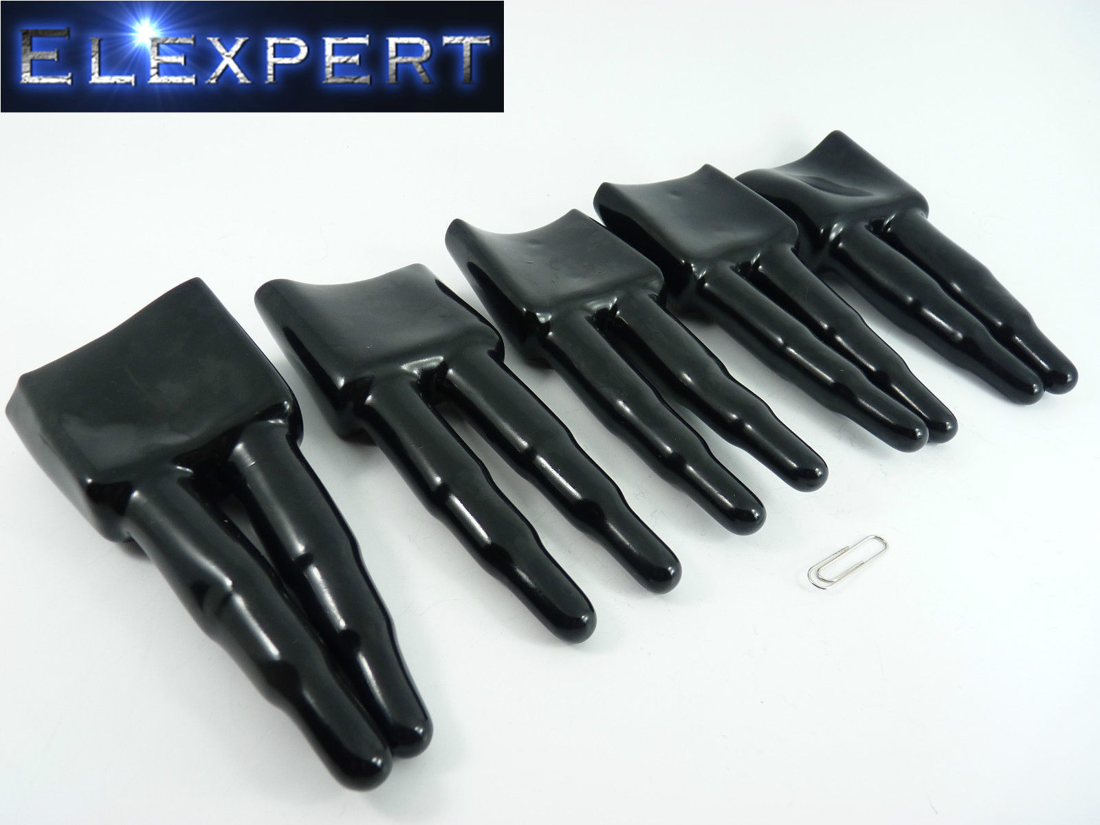

Tak jsem nakonec koupil 2 pary tech 175A co jsou na fotce a k nim za 400kc ty ochrane navleky.
Ty se tu ani nenabizej.
- Příspěvky: 15417
- tel.: 608 600 360
- auto: D2, Def 130
Re: Startovaci kabely - konektor
Tyhle návleky jsou kvůli hrubému blátu. Pozor na to, pokud se do nich dostane voda - vodotěsné to totiž určitě není, může tam zůstat a protože to bude nejspíš trvale pod napětím, tak to umí pěkně rychle shnít kvůli elektrolýze.
